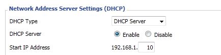

Det du må gjøre er å sette Server PCen i static IP mode, i adresserommet som Routeren ville gitt ut med dhcp, men ekskludere den IPen fra address rangen DHCP serveren i routeren din gir ut.
F.esk. hjemme har jeg 2 maskiner.
De har statisk IP 192.168.1.2 og 192.168.1.3, satt på PCene via network connections på kontrollpanelet.
Hvis du i tillegg setter router's interne adresse som default gateway og finner ut hvilke dns servere ISPen din bruker, så skal du få internett.
Routeren min har jeg konfigurert til dhcp, men at adresserommet den skal dele ut skal starte fra 192.168.1.10 og oppover for at det ikke skal krasje med maskiner med statisk IP hos meg.
Her ser du eksempel på hvordan router er konfigurert hos meg:
NB kan se anderledes ut hos deg.

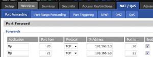

Dette er viktig å gjøre fordi det neste du må gjøre er å konfigurere routeren din til å sende all trafikk som kommer inn på port X (og Y i noen tilfeller, avhengig av spill/program) til å gå til en spesifikk IP adresse. Dette kalles NAT - Network address Translation eller port forwarding. Hvis du ikke setter statisk IP addresse på Server PCen din, kan du ikke være 100% sikker på at den har samme IP hver gang den startes opp, og da blir det krøll :)
I bunn og grunn forteller du routeren din at all trafikk som kommer inn til den, som vil inn på port X, skal gå rett til PC med ip "192.168.1.x" hvor X er ip adressen du satte statisk, på din servermaskin.
Dette må gjøres inne på interfacen på routeren din.
Her ser du ett screenshot av hvordan det ser ut hos meg. Der har jeg rotet all trafikk som kommer inn på port 21 og 22 til 192.168.1.3 som er "serveren" i mitt nettverk.
Igjen, det er ikke sikkert din interface ser lik ut.
edit: du må selvsagt vite hvilke porter spillet du skal sette opp for trenger
