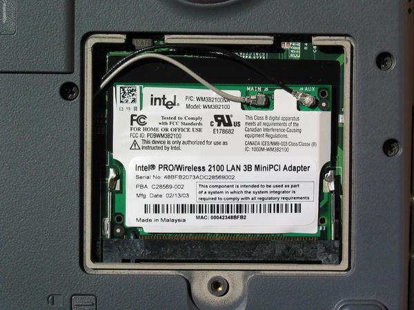

Men ellers! Som regel er luken til WLAN kortet LETT tilgjenngelig på en normal PC.
Snu PC'en og se etter en luke som står WLAN på. Skru så opp den lille luken, skjekk så om kablene er tilkoblet.
Hjalp ikke dette må du nok reklamere på reparasjonen og si hva som er galt.
Bildet viser en mini PCI. Finnes mange andre formfaktorer også. Men det går for det samme.
Kablene er antageligvis merket. Grå og Svart. Eventuellt hvit hvis du har fancysmanky N-kort.

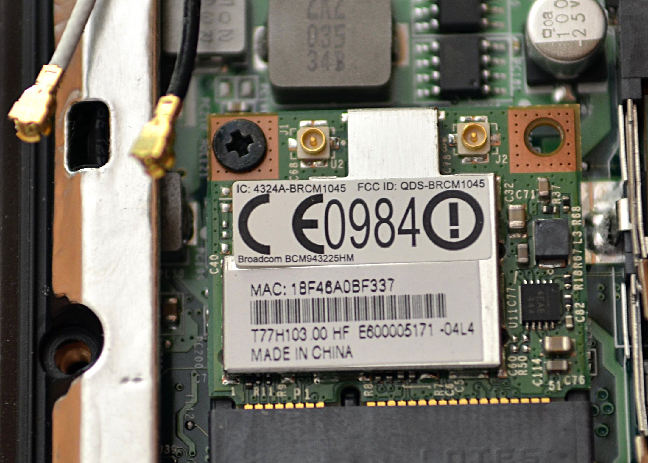

Ekstra bilde som ikke er nødvendig hvis du forstår det bildet over.

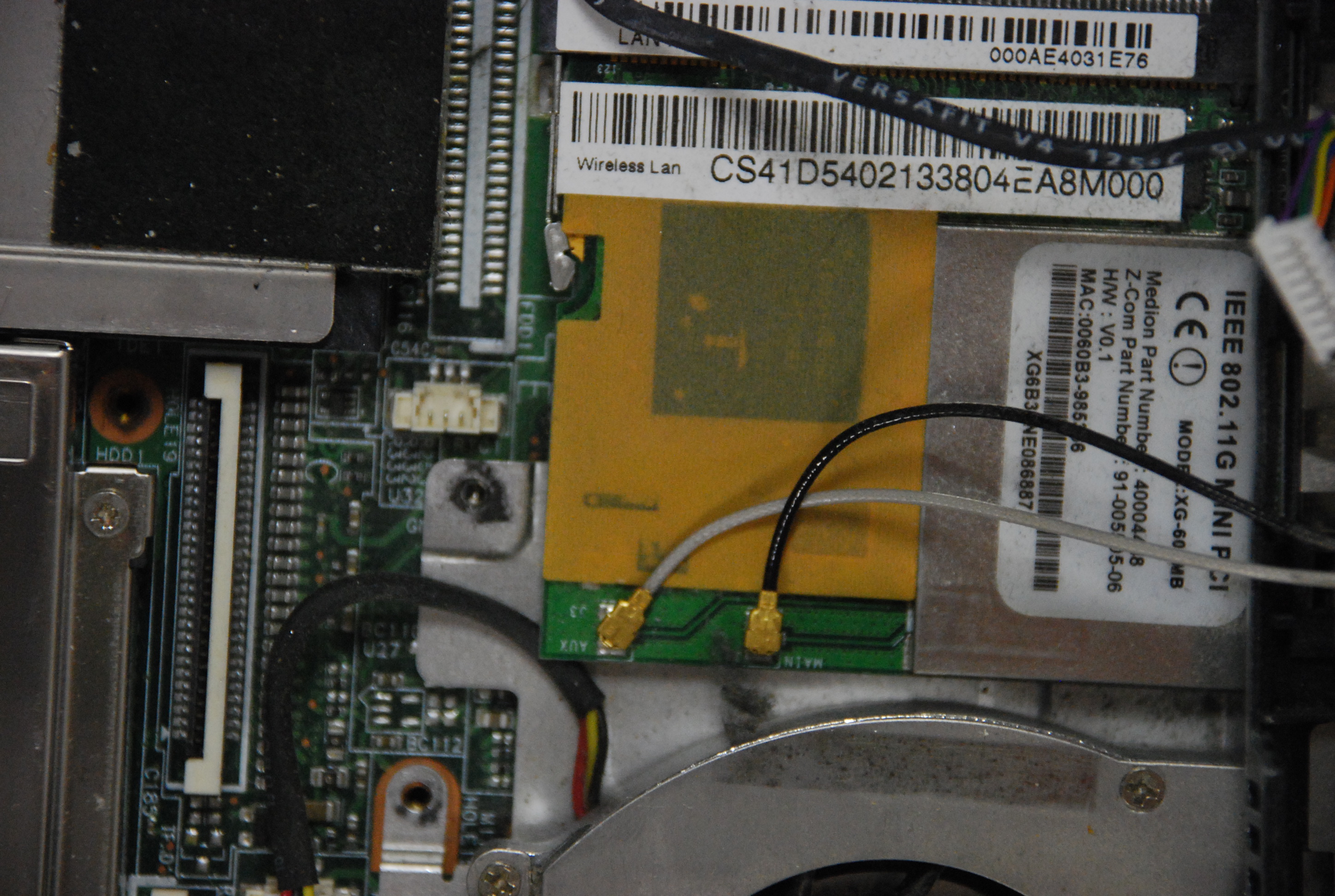

Hei igjen takker mye for svar, jeg tok av dekselet og som forventet så var begge ledningene ikke montert på kortet, det jeg lurer veldig på er hvem skal hvor? Hvit og sort ledning - U1 og U2 på kortet
Har lagt ved ett bilde av det, håper på sikre svar
