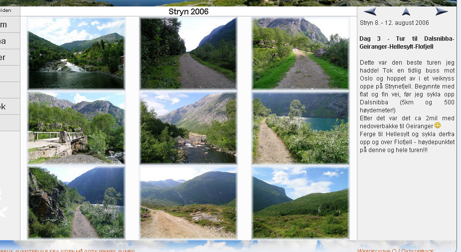

Jeg har et layout på min hjemmeside som har meny i høyre kolonne, innhold (bilde) i midten og tekst (beskrivelse) i høyre kolonne. Vedlagt er et bilde (utsnitt) som viser midten og høyre kolonne.
Det jeg skulle hatt noe hjelp med, er hva som skal til for å få vist kun 9 thumbs om gangen, og navigering til neste (og forrige) 9 thumbs -uten å måtte lage en ny side for hver 9ende bilde.
