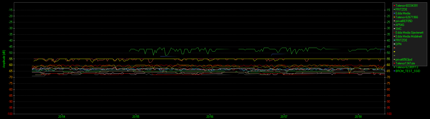

Har en internettlinje og wlan router som oppfører seg meget rart.
Routeren er et kapittel for seg selv, den har en tendens til å reboote seg selv virker det som. Gjerne kontinuerlig for 15-20 minutter..
Da ser det slik ut i inSSIDer
Den øverste linja er da mitt nett..
Den har en tendens til å gjøre en slik manøver ca en-to ganger pr ettermiddag/kveld. Det er tildels irriterende når jeg for eksempel bedriver SC2 ;)

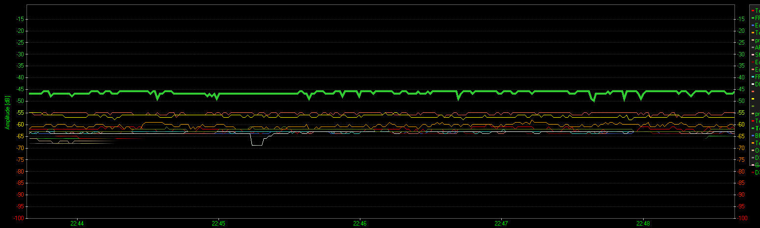

Og så er vi plutselig på nett igjen.
Som vi kan se på inSSIDer så har signalet fra routeren vært ganske bra under denne "hendelsen". Gikk ganske for over.
