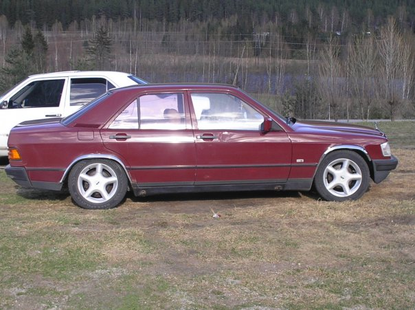

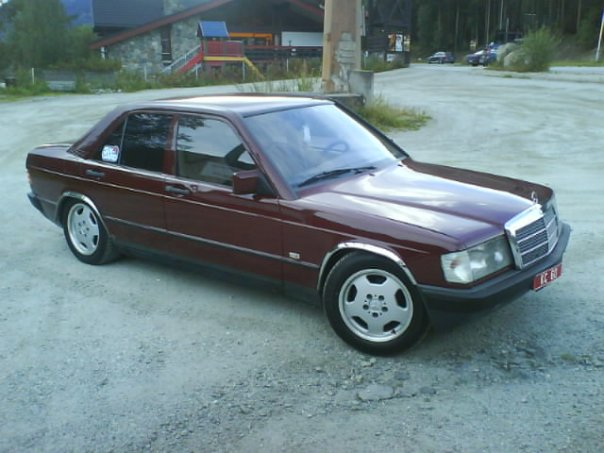

Har lagt ved bilder av gamle bilen min som ett eksempel. (Dama mi eier bilen nå.) Det er en 83 modell Merchedes 190 med orginal lakk. Når jeg begynte på den var den skjoldete med hvit bleke flekker i lakken. Røde lakker blir fort stygge. Bilen ser faktisk bedre ut på bilde enn den faktisk var. Se ved lysa bak så ser du tydlig bleking. Den har fortsatt samme lakk. Bare fått på sommer felger, solfilm, reklame og blitt polert på bilde 2.
