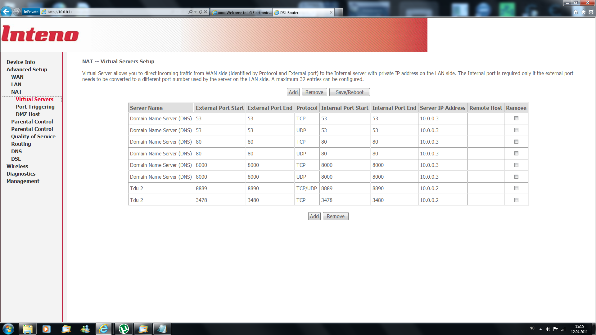

Supermann81 Skrevet 10. april 2011 Forfatter Skrevet 10. april 2011 Hei. Jeg Har lagt den inn under NAT som virtual server i menyen på ruteren ja. Der har jeg skrevet inn external port, internal port og server ip adress. Eneste jeg ikke skjønnte så mye av var en kolonne som het remote host. Kan det være der jeg har gjort feil?

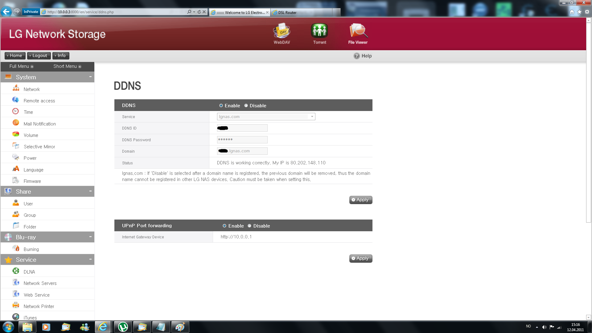

Supermann81 Skrevet 12. april 2011 Forfatter Skrevet 12. april 2011 Jeg kan jo legge ved litt tilleggsinfo og skjermbilder av opsettet. Jeg fikk beskjed av produsent av nas disken at port 80 og port 8000 måtte være åpen. Nas disken har ip 10.0.0.3 i nettverket mitt. Det har jeg prøvd å gjøre på bilde 1. Ser dette korrekt ut? Bilde 2 viser opsettet i nas disken. Ser noen noe som kan være feil her?
Lars Dongeri Oppholdsnes Skrevet 12. april 2011 Skrevet 12. april 2011 Problemet er nok at det kjøres en tjeneste på port 80 i routermodem. Du må da enten disable tjenesten, eller bridge routermodem (og sette en router bak). http://ngtforum.net/ http://www.telenor.no/bedrift/hjelp-og-veiledning/veiledninger/
