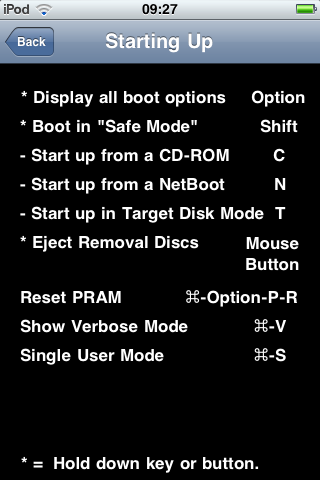

The Crusher Skrevet 10. april 2011 Skrevet 10. april 2011 Du kan prøve noe av dette: Tenkte mest på "safe mode" og reset av PRAM
4588pkdkrikue5c Skrevet 10. april 2011 Skrevet 10. april 2011 Eg hadde noko liknande problemer som løyste seg ved å berre restarte PRAM som overnemte seier. Det fungerte greitt for meg, verker jo som harddisken fungerer greitt hvis du får opne Windows.
The Crusher Skrevet 10. april 2011 Skrevet 10. april 2011 Harddisken trenger ikke å fungere bare fordi det ene os'et starter. Kan ha en eller flere skadede sektorer på den andre partisjoner som gjør at Mac osx ikke starter. Men prøv pram reset du
