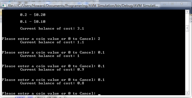

Problemet kommer når man velger en stor drikke (pris = 3.4). Om man legger på et beløp som er høyere en prisen fungerer det fint (også alt under generer riktige feilmeldinger), men om man legger på nøyaktig antall mynter begynner det å bli rart.
Jeg har funnet ut at feilen oppstår idet man legger på noe som setter verdien av differansen mellom mynter inn og totalpris til under 1.
Jeg legger ved noen screenshots som forklarer problemet samt hele kildekoden (dette er som sagt mitt første program så koden er neppe pen eller veldig optimal (konstruktiv kritikk mottas med takk, jeg vil gjerne lære)).
Screenshot 1:
Her har jeg valgt en stor drikke og legger på mynter i kvanta av 0.1 for å vise poenget mitt. Se hva som skjer idet verdien går under 1.

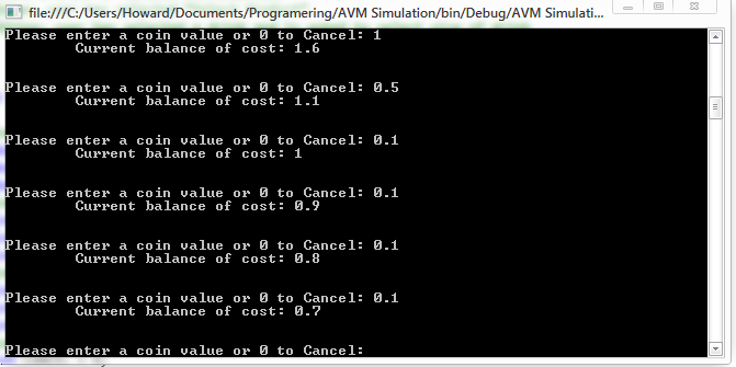

Screenshot 2:
Her har jeg valgt en medium drikke (pris = 2.6) og gjort det samme som i screenshot 1, dette fungerer.

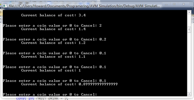

Screenshot 3:
Her har jeg endret prisen fra 3.4 til 3.1 og prøvd det samme igjen, dette fungerer.

Det har med nøyaktigheten av desimaltall. Diosse er ikke 100% nøyaktige i en datamaskin og du opplever avrundingsproblematikk.
Enten må du håndtere avrundig korrekt (avrunde oppover?) elelr gjøre innput om til heltall før videre håndtering (det vil si at 1.2 er 12 eller 120).
Du må ikke sammenligne flyttall med == operasjonen.
Istedet burde du skrive en funksjon som sammenligner med en viss toleranse:
public static class Extensions
 public static bool Equals(double a, double b, double delta = 0.001)
   return (a >= b - delta) && (a <= b + delta);
