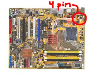

hører ingen lyder når jeg skrur på hovedkortet så frykter at det har tatt kvelden, men den grønne lampa lyser så. jeg har koblet i 4pins strømledningen ja
