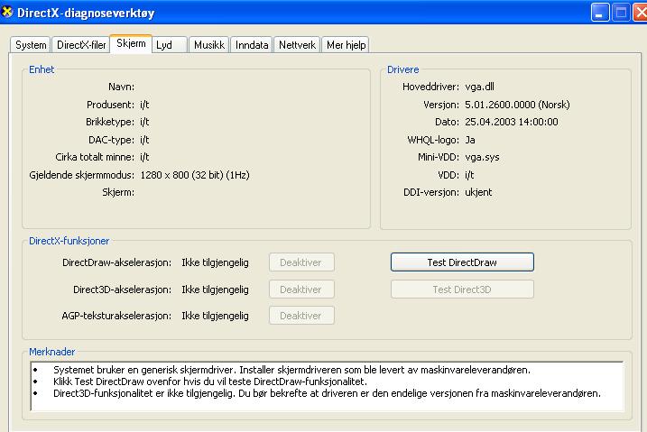

POdiUM Skrevet 2. april 2011 Skrevet 2. april 2011 Dette skjedde for første gang i går etter en "bluescreen" hvor mitt Nvidia skjermkort ikke lastet som vanlig ved restart. Jeg har et Nvidia 8800m GTX kort. Lastet ned nyeste driver og da fungerte alt som vanlig igjen, inntil tidligere i dag hvor jeg startet opp et spill og hele låste seg. Når jeg startet laptopen på nytt, så lastet ikke driveren. Oppløsningen var plutselig 1920 x 1200 og om jeg dro et vindu over skjermen, så begynte det å hakke. Det samme om jeg scrollet nedover en vanlig side i nettleseren. Prøvde igjen å reinstallere driveren, uten hell, prøvde også eldre drivere fra Multicom (sitter på en Kushan M570RU, også det uten hell. Jeg avinstallerte til og med driverne og installerte chipsettet på nytt. Finner skjermkortet om jeg går inn på "Enhetsbehandling" men ikke om jeg prøver "DXdiag". Fant en DXdiag-tekstfil fra før problemet oppstod: (Kan legge ved mer om det trengs) ------------------ System Information ------------------ Time of this report: 11/3/2010, 19:19:47 Machine name: NETTING Operating System: Windows XP Professional (5.1, Build 2600) Service Pack 3 (2600.xpsp_sp3_gdr.100427-1636) Language: Norwegian (Bokmål) (Regional Setting: Norwegian (Bokmål)) System Manufacturer: Clevo Co. System Model: M570RU BIOS: BIOS Revision: 1.00.12 Processor: Intel® Core2 Duo CPU T9300 @ 2.50GHz (2 CPUs) Memory: 2558MB RAM Page File: 1968MB used, 2479MB available Windows Dir: C:\WINDOWS DirectX Version: DirectX 9.0c (4.09.0000.0904) DX Setup Parameters: Not found DxDiag Version: 5.03.2600.5512 32bit Unicode ------------ DxDiag Notes ------------ DirectX Files Tab: No problems found. Display Tab 1: No problems found. Sound Tab 1: No problems found. Music Tab: No problems found. Input Tab: No problems found. Network Tab: No problems found. -------------------- DirectX Debug Levels -------------------- Direct3D: 0/4 (n/a) DirectDraw: 0/4 (retail) DirectInput: 0/5 (n/a) DirectMusic: 0/5 (n/a) DirectPlay: 0/9 (retail) DirectSound: 0/5 (retail) DirectShow: 0/6 (retail) --------------- Display Devices --------------- Card name: NVIDIA GeForce 8800M GTX Manufacturer: NVIDIA Chip type: GeForce 8800M GTX DAC type: Integrated RAMDAC Device Key: Enum\PCI\VEN_10DE&DEV_060C&SUBSYS_05731558&REV_A2 Display Memory: 512.0 MB Current Mode: 1680 x 1050 (32 bit) (60Hz) Monitor: Standardskjerm Monitor Max Res: Driver Name: nv4_disp.dll Driver Version: 6.14.0011.9716 (English) DDI Version: 9 (or higher) Driver Attributes: Final Retail Driver Date/Size: 3/17/2010 01:01:53, 6445824 bytes WHQL Logo'd: Yes WHQL Date Stamp: n/a VDD: i/t Mini VDD: nv4_mini.sys Mini VDD Date: 3/17/2010 01:01:53, 10259488 bytes Device Identifier: {D7B71E3E-454C-11CF-1C53-782503C2CB35} Vendor ID: 0x10DE Device ID: 0x060C SubSys ID: 0x05731558 Revision ID: 0x00A2 Revision ID: 0x00A2 Video Accel: ModeMPEG2_C ModeMPEG2_D Deinterlace Caps: {6CB69578-7617-4637-91E5-1C02DB810285}: Format(In/Out)=(YUY2,YUY2) Frames(Prev/Fwd/Back)=(0,0,0) Caps=VideoProcess_YUV2RGB VideoProcess_StretchX VideoProcess_StretchY DeinterlaceTech_PixelAdaptive {335AA36E-7884-43A4-9C91-7F87FAF3E37E}: Format(In/Out)=(YUY2,YUY2) Frames(Prev/Fwd/Back)=(0,0,0) Caps=VideoProcess_YUV2RGB VideoProcess_StretchX VideoProcess_StretchY DeinterlaceTech_BOBVerticalStretch {6CB69578-7617-4637-91E5-1C02DB810285}: Format(In/Out)=(UYVY,YUY2) Frames(Prev/Fwd/Back)=(0,0,0) Caps=VideoProcess_YUV2RGB VideoProcess_StretchX VideoProcess_StretchY DeinterlaceTech_PixelAdaptive {335AA36E-7884-43A4-9C91-7F87FAF3E37E}: Format(In/Out)=(UYVY,YUY2) Frames(Prev/Fwd/Back)=(0,0,0) Caps=VideoProcess_YUV2RGB VideoProcess_StretchX VideoProcess_StretchY DeinterlaceTech_BOBVerticalStretch {6CB69578-7617-4637-91E5-1C02DB810285}: Format(In/Out)=(YV12,0x3231564e) Frames(Prev/Fwd/Back)=(0,0,0) Caps=VideoProcess_YUV2RGB VideoProcess_StretchX VideoProcess_StretchY DeinterlaceTech_PixelAdaptive {335AA36E-7884-43A4-9C91-7F87FAF3E37E}: Format(In/Out)=(YV12,0x3231564e) Frames(Prev/Fwd/Back)=(0,0,0) Caps=VideoProcess_YUV2RGB VideoProcess_StretchX VideoProcess_StretchY DeinterlaceTech_BOBVerticalStretch {6CB69578-7617-4637-91E5-1C02DB810285}: Format(In/Out)=(NV12,0x3231564e) Frames(Prev/Fwd/Back)=(0,0,0) Caps=VideoProcess_YUV2RGB VideoProcess_StretchX VideoProcess_StretchY DeinterlaceTech_PixelAdaptive {335AA36E-7884-43A4-9C91-7F87FAF3E37E}: Format(In/Out)=(NV12,0x3231564e) Frames(Prev/Fwd/Back)=(0,0,0) Caps=VideoProcess_YUV2RGB VideoProcess_StretchX VideoProcess_StretchY DeinterlaceTech_BOBVerticalStretch Registry: OK DDraw Status: Enabled D3D Status: Enabled AGP Status: Enabled DDraw Test Result: Not run D3D7 Test Result: Not run D3D8 Test Result: Not run D3D9 Test Result: Not run Kan noen hjelpe meg? DxDiag.txt

kaffebryggare Skrevet 3. april 2011 Skrevet 3. april 2011 (endret) Blir litt skudd i blinde men du kunne prøvd Driver sweeper og en ny install av driveren? Last ned de nyeste driverne direkte fra Nvidia og ikke de du får fra f.eks Multicom. http://www.guru3d.com/category/driversweeper/ Endret 3. april 2011 av Benny
