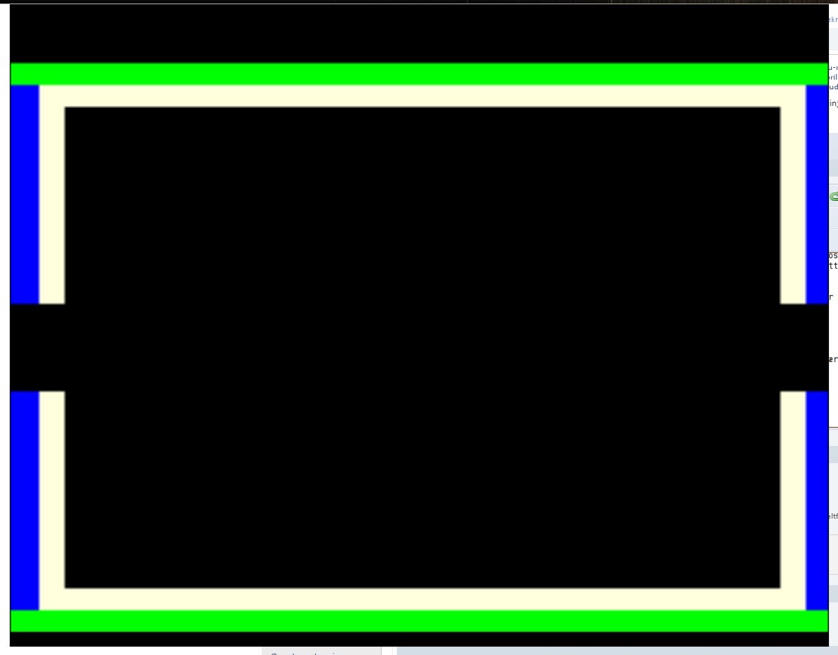

Har så smått fått til en (grell) bakgrunn til pongen :D
