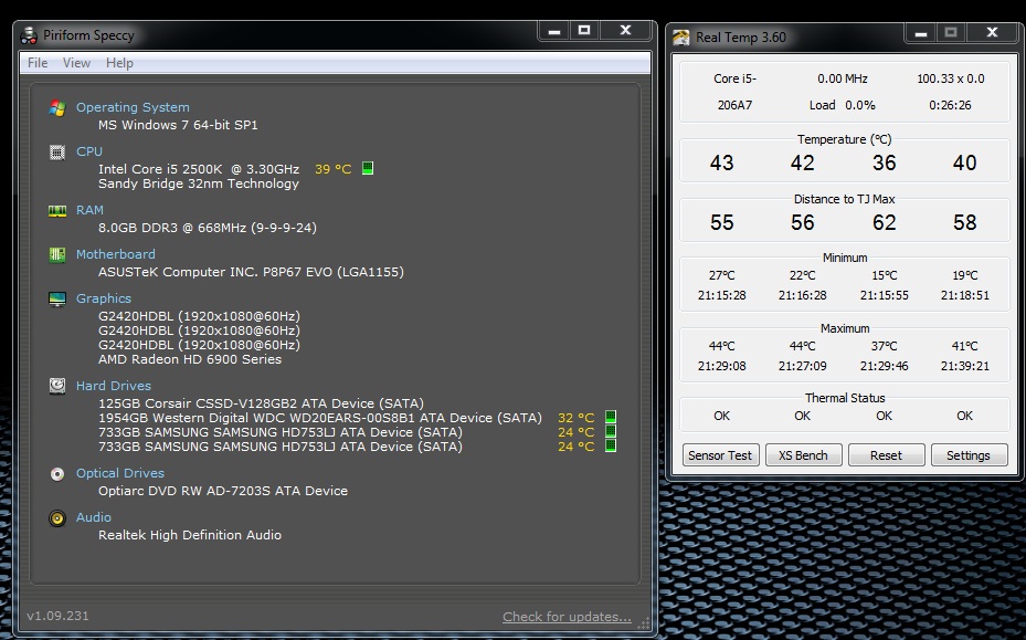

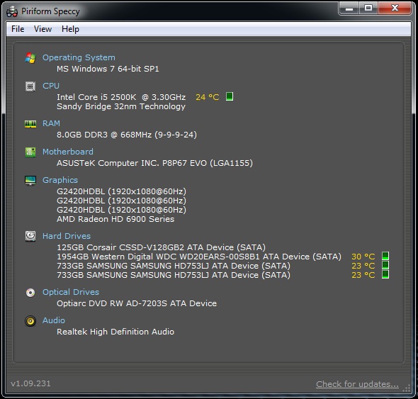

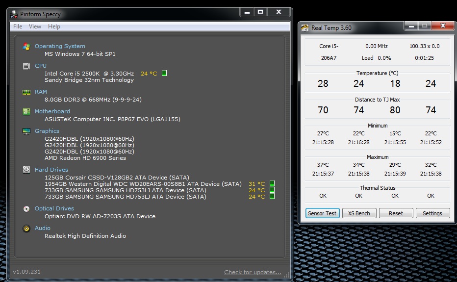

Her er et bilde med real temp forsiden av.skal ta og kjøre prime95 i 15min etterpå.
Temp mellom 15-20 min etterpå med Prime95
