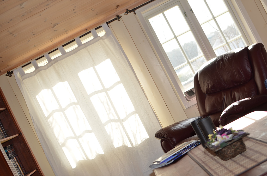

[Løst] Ta bilde ut gjennom vindu. Alt for mye lys ute...
Ok, stiligt. Jeg ser at det siste bildet med blitz gjør eksponeringen ute lysere? Er det kanskje refleksjoner?
Nei, som jeg skriver i innlegget: "Dette bildet er litt mer eksponert"
For endringer av eksponering benyttes knappen på vedlagte bilde.
Jeg fikk lagt inn sist svar litt seint, da du fikk inn et ekstra bilde. Det blir altså bildet der du brukte A-prioritet(f2.8) og ISO100. På det med blitz er utsiden mye lysere enn samme bilde men uten blitz.

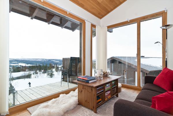

Enkleste er nok å glemme automatikk i slike tilfeller. Sett kamera på manuell, blender på ca 6 og eksponer utsikt i vinduet riktig med lukkertiden (ca 1/250, avhengig av dagslyset). Da blir det nesten helt mørkt inne. Slå på blitsen på manuell og fyr løs rett i taket eller via en annen flate - gjerne noe hvitt. Prøv deg frem med blitsstyrken. 1/4 burde funke. På vedlagte bilde kommer innelyset stort sett fra blitsen. (f 6,3 1/250sek, iso250)
