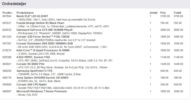

fflex Skrevet 20. mars 2011 Skrevet 20. mars 2011 (endret) For et oppsett til 20.000 kr så kan du bare ikke ha en Samsung 2233rz skjerm. http://www.komplett.no/k/ki.aspx?sku=607604 Dersom du har bestemt deg for nVIDIA 3D Vision, så ville jeg vurdert denne. Selv om jeg personlig ikke ville gått for 3Dvision, og heller lagt pengene i maskinvaren. Har du bruk for 12GB minne? 8GB duger i lange baner til gaming. Et Intel Sandy Bridge Oppsett vil gi deg langt mer for pengene. Gå heller for en i5-2500K og et greit P67 hovedkort. Du behøver heller ikke en Corsair HX1000W... en HX750W/AX750W duger plenty dersom du går for ett GTX 580 EDIT: Tok meg friheten til å legge ved et screenshot av en alternativ handlekurv. Dersom 120hz og 3D støtte ikke er et krav så fnnes det bedre kjøp enn den BenQ skjermen jeg har lagt ved.. bare for å ha det sagt. HX850W er også litt overkill, men vil gi deg mye spillerom i fremtiden. Sum: 18.500 kr Endret 20. mars 2011 av fflex
ei57 Skrevet 20. mars 2011 Skrevet 20. mars 2011 Jeg vil tro at du får bedre ytelse ved å gå for en Sandy Bridge løsning. CPU, 2500k eller 2600k HK, Asus P6P67 Pro eller bedre. Skal du ha ett stk gtx 580, vil du klare deg med 650W, har du planer om 2, vil det være greit med 850-1000W. Komplett selger NZXT Hale 90 med 29% rabatt og de er et godt kjøp nå.
