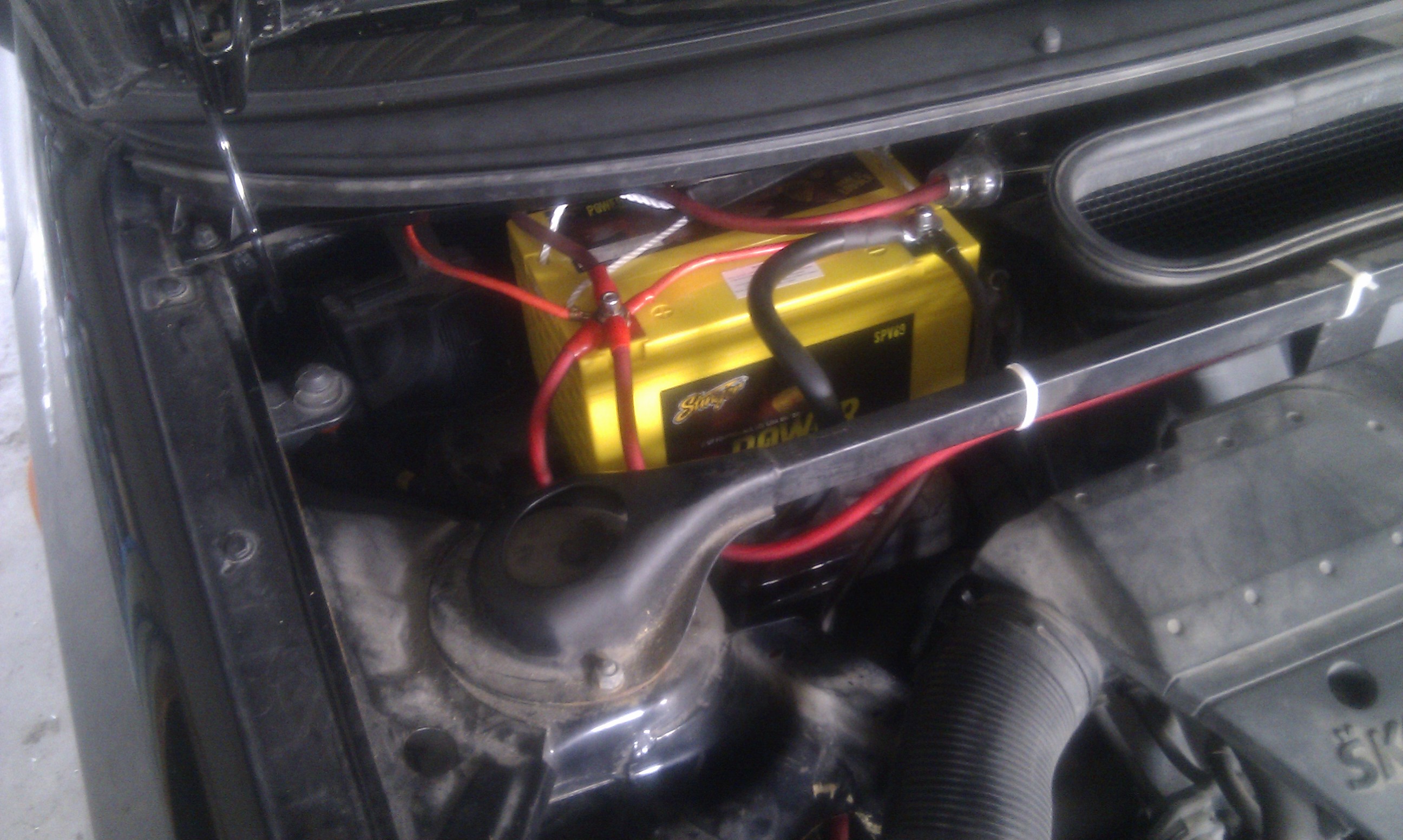

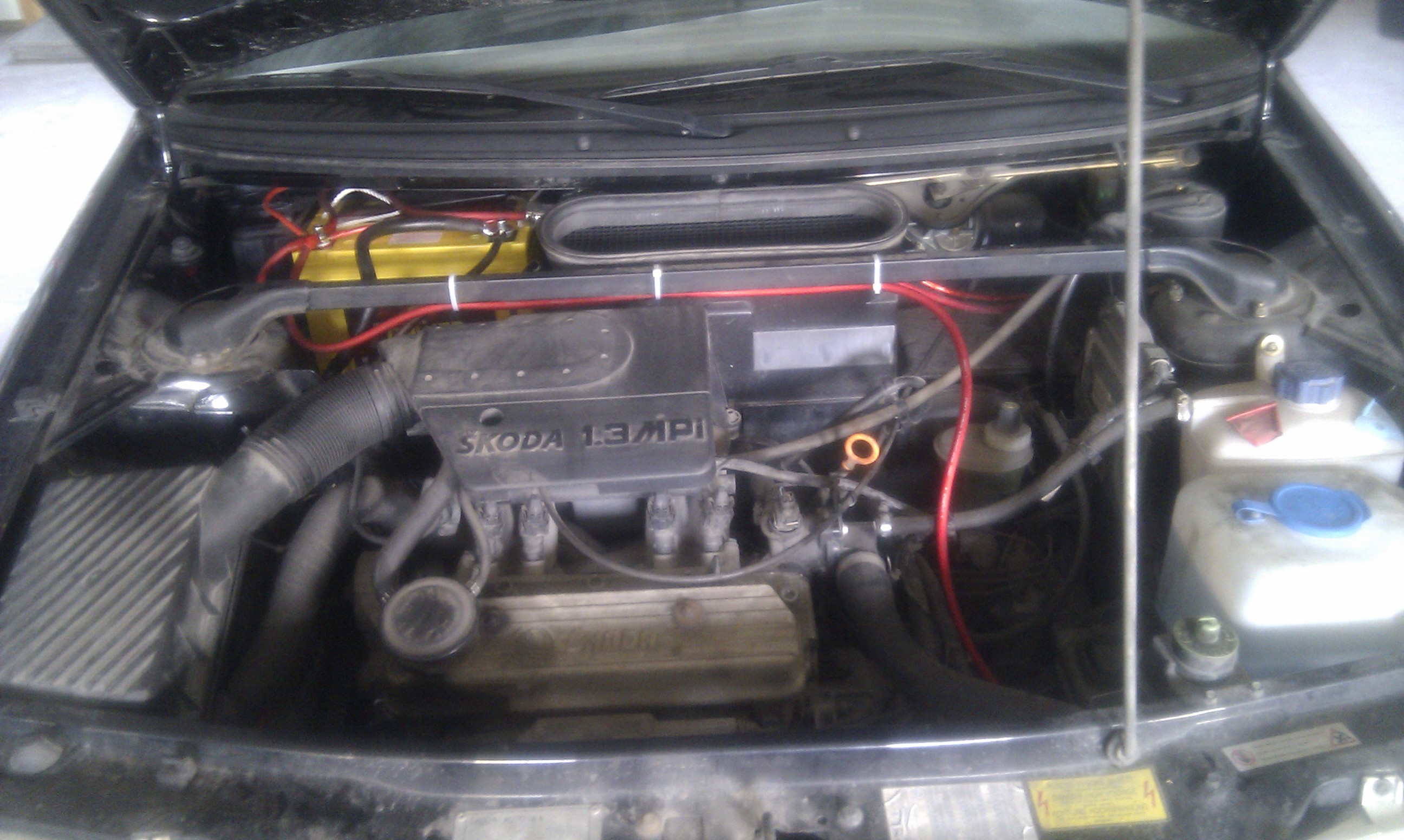

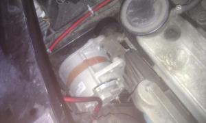

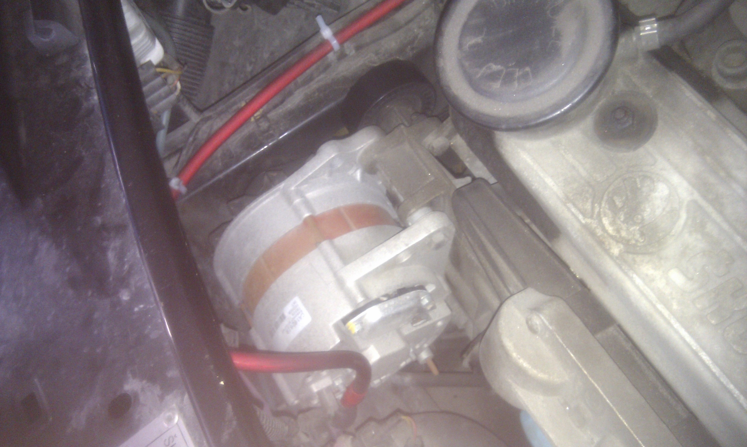

Da var oppgraderingen gjort! Det morsomme er at startmotoren faktisk er raskere også nå. :p
Her er det 3 bilder av resultatet. La opp 20 kvadrat ledninger utenom den fra batteri til chassie, det er en 50 kvadrat. Batteriet er Stinger SPV69, som ble anbefalt.
