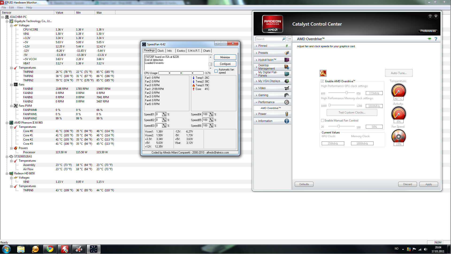

fikk ny pc for ca. 1 måned siden.
I sta sjekket jeg SpeedFan (samme med CPUID)og Temp3 er 79C dette ser litt skummelt ut i minne øyne og lurer på om dette kan være normalt?

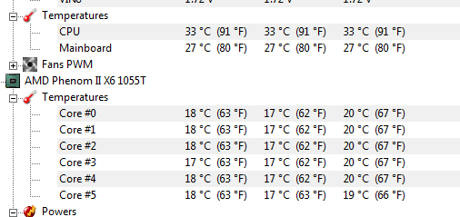

Etter bildet så er cpu temp normal på 35-45 grader og vises under prosessoren.

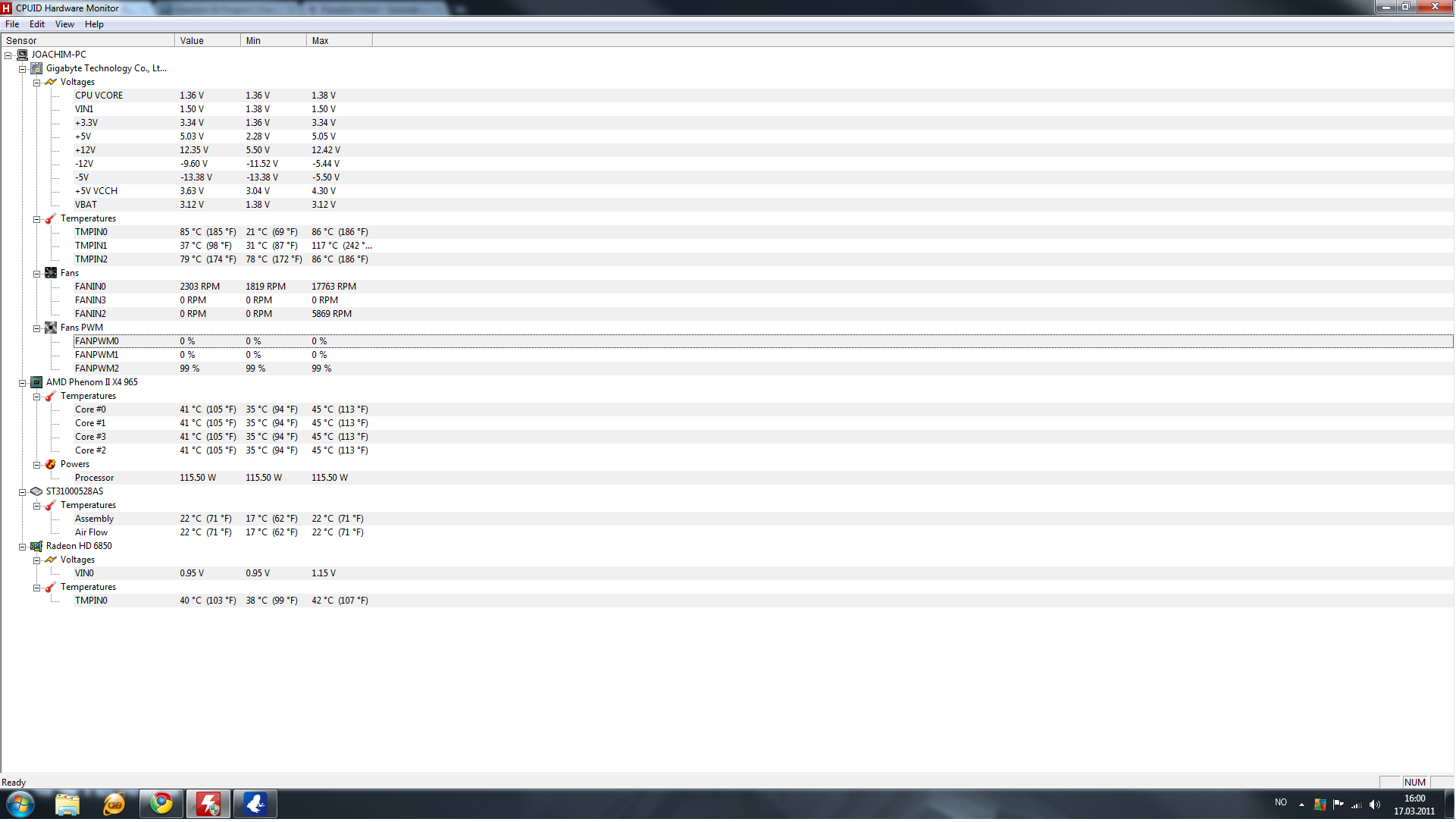

TMPIN1 2 og 3 er temperaturer på hovedkortet/northbridge/southbridge, høyst sannsynlig. De trenger slett ikke å være reelle - CPUID gir gjerne usannsynlige temperaturer på disse punktene, f.eks. hvis det egentlig ikke er noen temperatursensorer på disse punktene i det hele tatt. Som noen har sagt allerede; prøv annen software og se om du får lignende data. F.eks. HWMonitor.

HWMonitor og SpeedFan viser begge at det er 79C
Som sagt tidligere så viser AMD sine CPU temp. målinger etter min erfaring (og mange andre) alt for lite, så det kan hende du har en veldig varm CPU! Har du sjekke at kjøleren sitter riktig og godt montert? Og at viftene går ?
Bare se på min info at AMD sine målinger er alt for lave.. (Er jo varmere i rommet mitt enn det de temperaturene viser..)
Edit. Men hvis ikke du opplever noen problemer med pc'en, så vil jeg tru målingene som er på HK er feil.. Men hva får du på temperatur under IDLE og LOAD ? Hvis tempen. er helt lik vil det nok være målingen som er feil..
