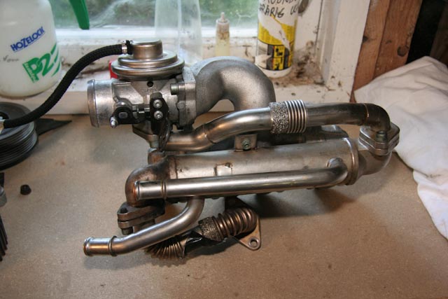

JosteinW Skrevet 15. mars 2011 Skrevet 15. mars 2011 Hei Har en 2002 VW Passat 1,9 TDI hvor jeg har noen problemer. Men i første omgang lurer jeg mest på hva denne dingsen på bildet er for noe? Ser ut til å være en kjøling av eksos på vei tilbake til innsuget, kan det stemme? Ønsker å få vite hva denne delen heter, og litt mer beskrivelse av funksjonen. Tror nemlig den er ødelagt, på den måten at det lekker kjølevæske inni den. Noen som kan hjelpe...? mvh Jostein
Indian Skrevet 15. mars 2011 Skrevet 15. mars 2011 (endret) Det er en 'exhaust gas recirculation cooler'. Et slags kjøling for EGR ventilen. Koster rundt 220 euro i Tyskland. I Norge med fortjenesten til Møller, tipper jeg rundt 4-5000 kroner. Den er laget i rustfritt, så prøv deg på en reklamasjon først.....jeg mener st det må være reklamasjon da rust kan utelukkes. Da sitter vi men en fabrikkasjons feil. Delenummer er 038 131 513 H. Jeg regner med at du har automat? Endret 15. mars 2011 av Indian
JosteinW Skrevet 15. mars 2011 Forfatter Skrevet 15. mars 2011 Takk for svar! Har automat ja. Så poenget med EGR er å kjøle ned eksosen før den går inn i innsuget igjen? Er det fordi kald luft tar "mindre plass"? Uansett kan jeg vel ikke klare meg uten, så får prøve å skru den løs og se om jeg får den på reklamasjon som du sier. Men blir nok endel skruing før den er av, syns jeg å huske... Bildet er fra en annen gang, så nå står den på blokka :-(
Indian Skrevet 15. mars 2011 Skrevet 15. mars 2011 Tror ikke den sitter på biler men manuell kasse. Vært interesant å undersøke hvorfor.
