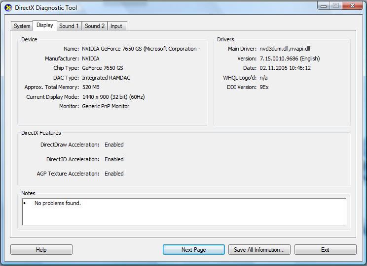

Balli Skrevet 15. mars 2011 Skrevet 15. mars 2011 hold in start knappen din og trykk r, da skal du få opp en et lite vindu som heter "kjør" skriv "dxdiag" så trykker du enter trykk på "skjerm" der skal det stå
handerrre Skrevet 15. mars 2011 Forfatter Skrevet 15. mars 2011 Hva nå ? (Har null peiling når det kommer til hardware som skjermkort).
handerrre Skrevet 15. mars 2011 Forfatter Skrevet 15. mars 2011 Tusen takk! Slettet .exe filen etter installasjonen og antar det ikke spiller noen rolle
