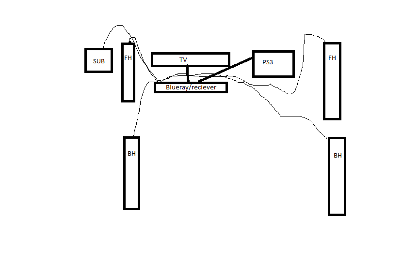

p0pc0rn Skrevet 11. mars 2011 Skrevet 11. mars 2011 Har nettopp fått meg Samsung hjemmekinoanlegg tvn er også Samsung. Har koblet alle høytalerene til bluerayspilleren. Så når jeg spiller av blueray får jeg lyd (kun på fronthøytalerne, hvorfor?) Har koblet en HDMI-kabel fra blueray til tv. Har også koblet en HDMI fra PS3 til tvn. Men får ikke lyd på hjemmekinoen når jeg ser på tv, eller på ps3. Noen som vet om jeg mangler noe kabler?

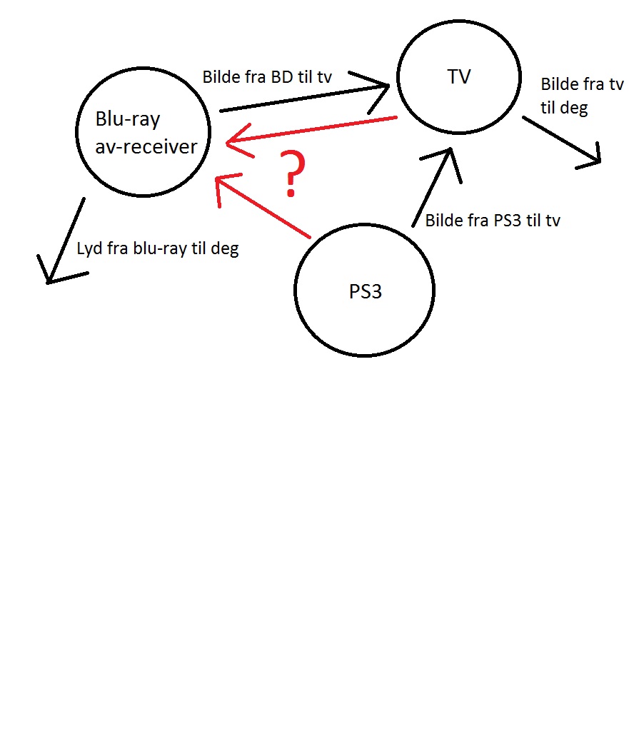

p0pc0rn Skrevet 11. mars 2011 Forfatter Skrevet 11. mars 2011 (endret) Har laget en tegning som er vedlagt. En HDMI rfa ps3 til blueray og en HDMI fra blueray til tv. Får lyd og bilde på ps3 nå. Og når jeg ser på blueray. Men ikke når jeg ser vanlig tv EDIT: Har lyd i alle høytalere både når jeg spiller ps3 og når jeg ser film. Eneste som mangler er lyd i dem når jeg ser tv Endret 11. mars 2011 av p0pc0rn
Abigor Skrevet 11. mars 2011 Skrevet 11. mars 2011 EDIT: Har lyd i alle høytalere både når jeg spiller ps3 og når jeg ser film. Eneste som mangler er lyd i dem når jeg ser tv Ja, og jeg håper du ser grunnen. Tegningen er likevel ikke komplett slik du har den. For i det tilfellet har du kun en monitor. Du har vel også tv-signaler som består av lyd & bilde? De går rett inn i tv'en, ikke sant? Vel, lyden går ikke magisk gjennom lufta og inn i blu-ray spilleren din. Du må selv finne en måte, jeg vet ikke hvilken tv eller blu-ray spiller du har. Du blir nødt til å fysisk se bak på apparatene og se hvilke muligheter du har. Hvordan kan du få sendt lydsignalene fra tv-signalene inn i blu-ray spilleren?
