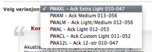

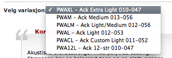

Men så, hvilken "variasjon" er normal? Se bilde. Jeg aner ikke selv hvilke jeg skal velge. skal spille mest akustisk, men også lett rock.
Jo tyngre strenger (tykkere) du har jo mer volum vil du få. Gitaren vil også låte bedre med tyngre strenger da den økte massen i bevegelse får treet til å avgi harmonier du ellers ikke ville lagt merke til. Dette merkes spesielt på gitarer i heltre (heltre lokk eller heltre lokk, sarger og bunn). På kryssfinergitarer merkes tunge strenger mest på volumet. Bakdelen med tunge strenger er at gitaren blir tyngre å spille på. Tunge strenger gir lettere senebetennelse og slitasjeskader hvis du har svake sener og bruker feil teknikk. Vanligvis brukes 0.11-0.13 på kassegitarer, men blir det for tungt å spille fungerer 0.10 også (strengesettet måles etter den tynneste E-strengen). Strenger tynnere enn 0.10 vil gi merkbart pistrete tone dessverre. Er du usikker er 0.11 en grei tykkelse å begynne med, så kan du heller skifte til tykkere/tynnere strenger senere om du føler for å forandre på oppsettet. Skulle du ha behov fåes også 0.14, da snakker vi tunge strenger :)
Vær oppmerksom på at tykkere strenger har mer strekk og kan kreve justering av trussroden i halsen. Kan merkes godt ved bytte fra f.eks. 0.10 til 0.14 hvis halsen er tynn og trussroden er svak, da vil strengene ligge høyt over gripebrettet og gitaren vil bli unødvendig tungspilt.

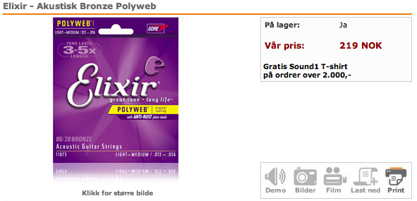

Ikke så rart jeg trodde du mente kassegitar da du viste til et bilde av Elixir akustiske strenger i første post ;)
I tillegg skrev du at du tenkte å spille mest akustisk (og lett rock) ;) Du skrev heller ikke noe om hvilken type gitar du har. Tydligere spørsmål gir tydligere svar vet du.

Vil anbefale Elixir sine strenger, den blå pakken merket "Nanoweb". Strengene beholder den gode krispe "nystrengsfølelsen" lenge og aldres mye saktere enn vanlige strenger. Ja, de er dyrere enn vanlige, men det sparer du inn igjen i økt levealder :)
