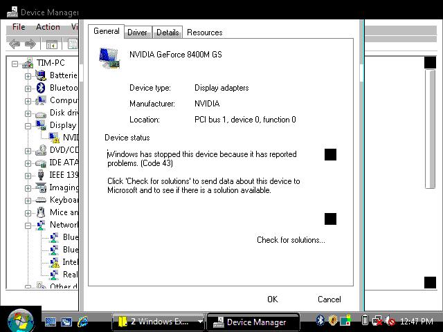

Gjest Slettet-RIxJZNay Skrevet 5. mars 2011 Skrevet 5. mars 2011 Hei! Jeg har et stort problem med min HP Pavilion Notebook DV9525 med Nvidia GeForce 8400M GS Skjermkort. Noe alvorlig har skjedd med skjermkortet mitt, eller med pcen i seg selv. Jeg får kun opp skjerm som en 15,6" skjerm, og ikke 17" som jeg faktisk har. Er en stor del til venstre på skjermen som kun er svart. Jeg har installert riktig driver for skjermkortet, men skjermbildet er som en gammel, gammel pc fra 90 tallet. Legger ved bilder, enklest å vise problemet ut i fra dette. Når jeg prøver å endre på Resolution til høyere enn det den står på går den bare tilbake til dette med en gang. (640x480 med Lowest(4 bit) Colors. Men. Det som er veldig rart er at skjermen fungerer til tider, også det at skjermen er på hele 17" istedenfor kun 15,6". Det er også noen ganger det går ann å endre Resolution til 1024 x 768, og da blir det hvertfall normalt bilde over 15,6 skjermbildet her. Men det virker kanskje som om selve skjermkortet er ødelagt, og at det må byttes. Hva tror dere? Bilder: http://img822.imageshack.us/i/skrivebordk.jpg/ http://img145.imageshack.us/i/feilpinnstillinger.jpg/

Flimzes Skrevet 6. mars 2011 Skrevet 6. mars 2011 (640x480 med Lowest(4 bit) Colors. Dette er vgasave, og er i prinsipp windows som får panikk fordi ingenting fungerer og kjører på det enkleste av det enkleste. Dette kan skje pga en dårlig driver eller en driver som ikke samspiller godt med ditt skjermkort, og det kan også bety at skjermkortet er ødelagt. Om dette kun skjer innimellom er det nesten garantert en feil på skjermkortet. Det første du burde gjøre er å fjerne alt som heter skjermkortdrivere, og så laste ned og installere på nytt.

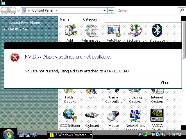

Gjest Slettet-RIxJZNay Skrevet 6. mars 2011 Skrevet 6. mars 2011 (640x480 med Lowest(4 bit) Colors. Dette er vgasave, og er i prinsipp windows som får panikk fordi ingenting fungerer og kjører på det enkleste av det enkleste. Dette kan skje pga en dårlig driver eller en driver som ikke samspiller godt med ditt skjermkort, og det kan også bety at skjermkortet er ødelagt. Om dette kun skjer innimellom er det nesten garantert en feil på skjermkortet. Det første du burde gjøre er å fjerne alt som heter skjermkortdrivere, og så laste ned og installere på nytt. Hele greiene er veldig rart. Etter at jeg nettopp hadde formatert disk og installert Vista på nytt, så klikket det for hele pcen, og det gikk ikke ann å komme inn i sikkerhetsmodus, og fikk beskjed om at det hadde skjedd en feil med en programvare eller hardware og at det ble anbefalt å reparere dette med Vista disken. Men den kom aldri opp, og jeg installerte og formaterte like så godt alt på nytt igjen. Skjermkortet er fortsatt det samme, og skjermen er ikke bra i det hele tatt. Legger ved noen bilder av feilmeldinger jeg har fått når jeg skal inn på innstillingene til skjermkortet via Kontrollpanel. Det kommer ikke opp noe Nvidia ved å høyreklikke på skrivebordet. Jeg tror enten skjermkortet eller hele pcen er ganske ødelagt, men skal prøve litt til istedenfor å kaste pcen. Er det kostbart å bytte evt skjermkort? Noen måte å sjekke om det er ødelagt på? Takker for all hjelp, og håper det kommer flere innspill
Flimzes Skrevet 6. mars 2011 Skrevet 6. mars 2011 Der har vi vgasave i all sin prakt ja, kjenner igjen problemet fra et gammelt skjermkort jeg hadde, som bare fungerte med forceware 84, 87 og 96. Så hver gang jeg prøvde å oppdatere møtte jeg vgasave som tok lang tid å fikse. Men om det består etter en reinstall så er det noe annet. Å skifte et 8400m gs er ikke mulig uten å skifte hele hovedkortet, og på en aldrende maskin er det fort dyrere enn å skifte den ut.
