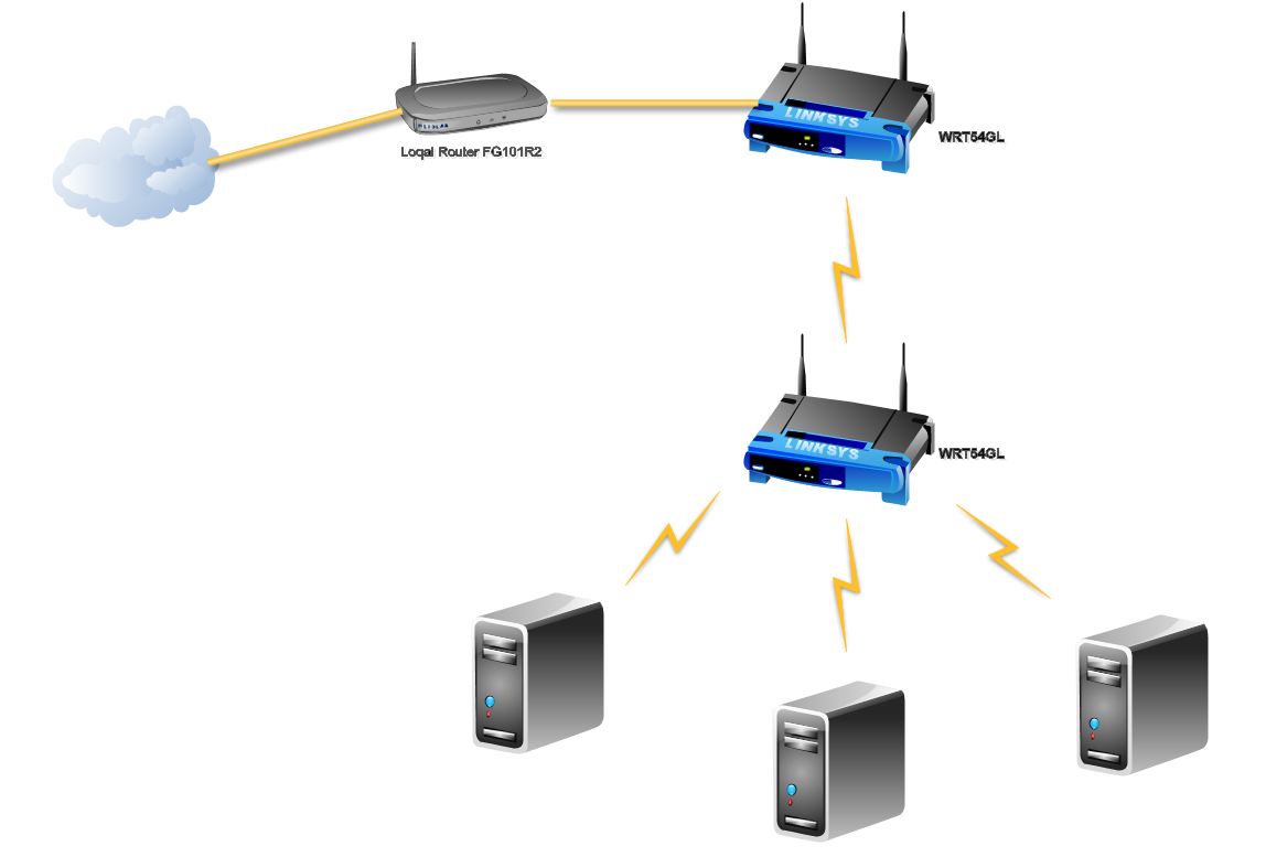

Hei, jeg trenger et lite råd angående mitt nettverk.
Saken er den at jeg har ikke tilgang til fiber fra loqal som er leverandør her.
Derfor har jeg fått bestilt fiber igjennom min far som er nabo.
Planen er å legge en 50-60 meter lang kabel når snøen forsvinner, intil da er jeg nødt til å bruke wlan.
Nå bruker jeg en wrt54gl som repeater til loqal ruteren(FG101R2) , men den kneler under last og har latterlig dårlig wlan signal. Derfor hadde jeg tenkt å bruke en ekstra wrt54gl som jeg har liggende.Se bilde.post-42396-0-84401600-1299323357_thumb.jpg
Er det noe noe spessielt jeg må tenke på i forhold til dhcp, bridge o.l.
Jeg har ikke fri tilgang til huset der den skal stå, så det bør fungere ved første forsøk.
Begge wrt routerene har dd-wrt firmware
Det skal være ganske rett frem, men husk at du må skru av dhcp i nummer to som settes i WDS modus, såvidt jeg ikke husker feil.
Sett det opp på kjøkkenet ditt, så slipper du å løpe mellom. Og start uten kryptering, legg det heller til senere
