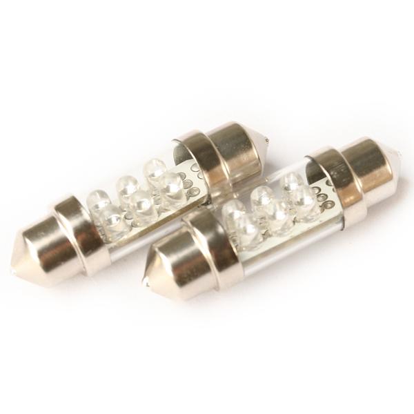

Mange LED-pærer som leveres for denne typen lykter er et kretskort montert mellom elektrodene med LEDs plassert på kun ene siden. Altså slik:
Denne pæra vil produsere like mye lux som ei vanlig C5W bare ved å produsere 22,5 lumen. I denne applikasjonen vil det dermed gi like mye lys dersom ei pære på 22 lumen plasseres inni lykta, fremfor glødelampen på 45 lumen, ganke enkelt fordi den ikke produserer lys i de retningene som uansett blir blokkert pga mangelen på reflektor.
