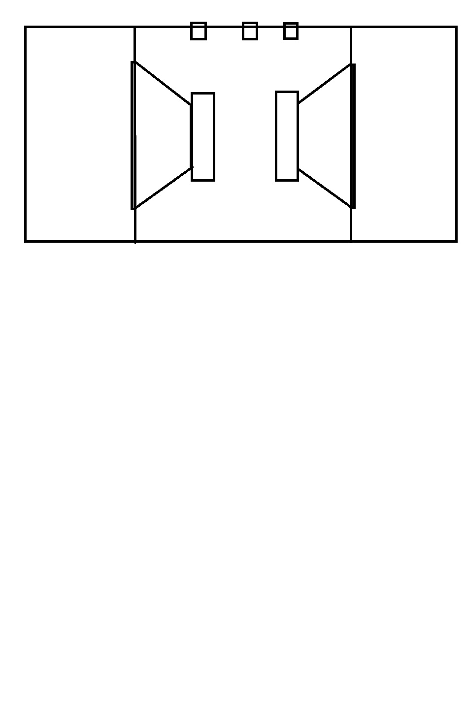

1stk element skal ha 70,8liter, og 2stk porter på 10cm diameter, og 30cm lange.
Ennå bedre kan det bli hvis du bygger bandpasskasse, da skal sidekammerene være 37,7liter, og midt kammeret være 70,8liter og ha 3stk porter på 10x10cm.
Kassa blir da tredelt, med magnetene mot hverandre inni kassa, slik som på bildet under her.
De 3 rørene skal da stikke 10cm ned i kassa, også lager du dem så lange at de kommer opp i hatthylla.

Edit, fant ut litt nå.
