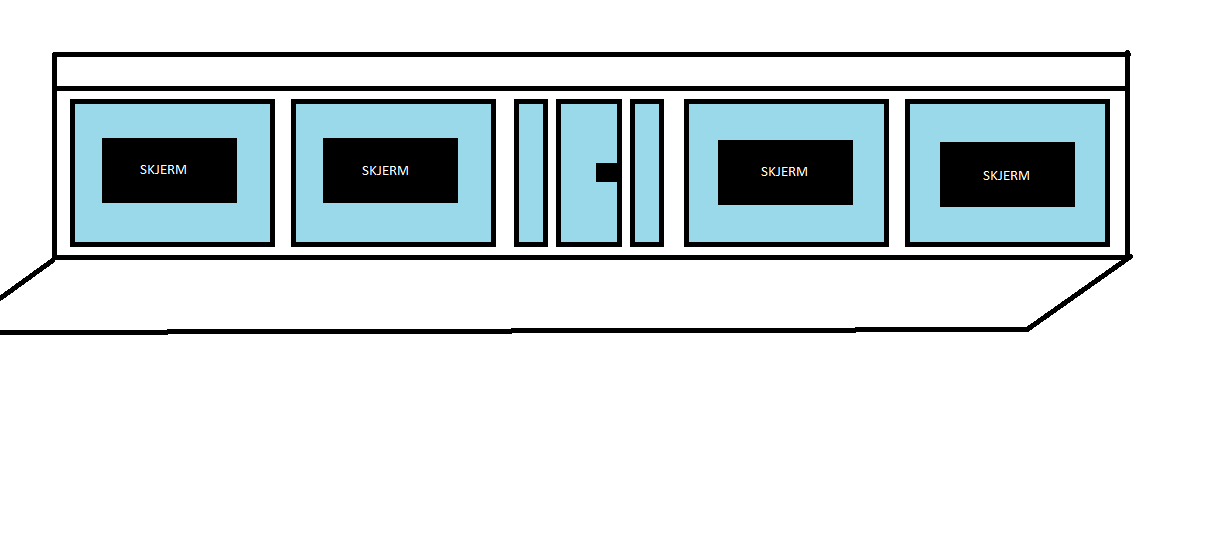

Jeg har fått et oppdrag, og det er å lage et flerskjermssystem i en butikk. Profesjonelle kjeder som 7-11, etc, har begynt med slike skjermer bak kassa som dynamisk viser forskjellige bilder og filmer av produkter.
Dette skal denne frittstående butikken jeg jobber i ha, og vi vil gjerne prøve å ordne dette på en så enkel måte som mulig. Slike proff-systemer koster jo fort 100.000kr, noe som ikke er aktuelt å velge.
Det er altså 4 vinduer som skal ha en skjerm i hvert vindu. Vi skal også ha flere skjermer enn dette, blant annet bak kassa o.l.
Så vi kan bryte det ned til dette:
- 4 + 1 skjerm. (32" tommere)
- Kablet sammen i et system.
