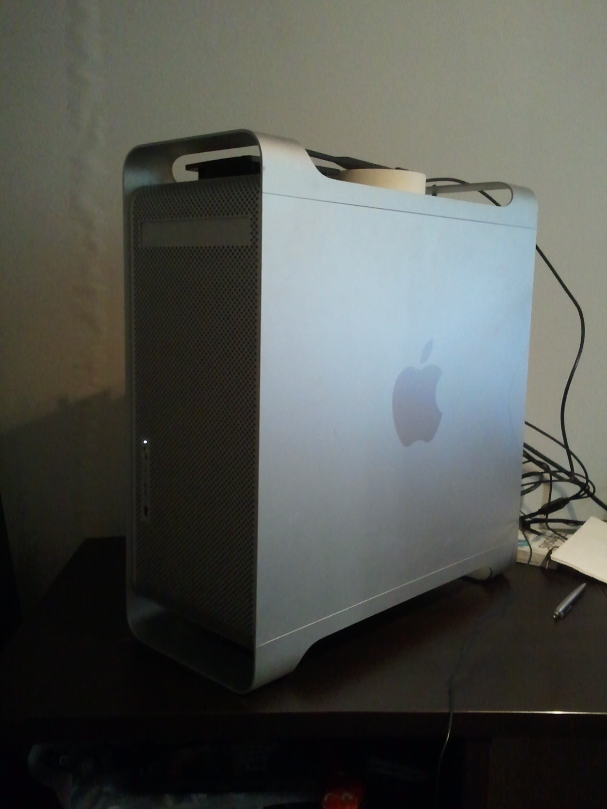

PowerMac G5 ATX mod (Originalt utseende)

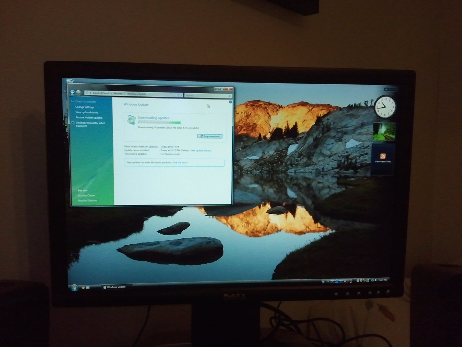

Nå er det liv! Bestemte meg for å følge følelsen fremfor å følge strømmen. Ja, jeg snakker om Vista. Jeg foretrekker fortsatt det fremfor både XP og 7. GUI er penere og mer funksjonelt, menyer er mer logiske, og det vekker følelsen av tiden da spill var gode, og livet var enkelt.

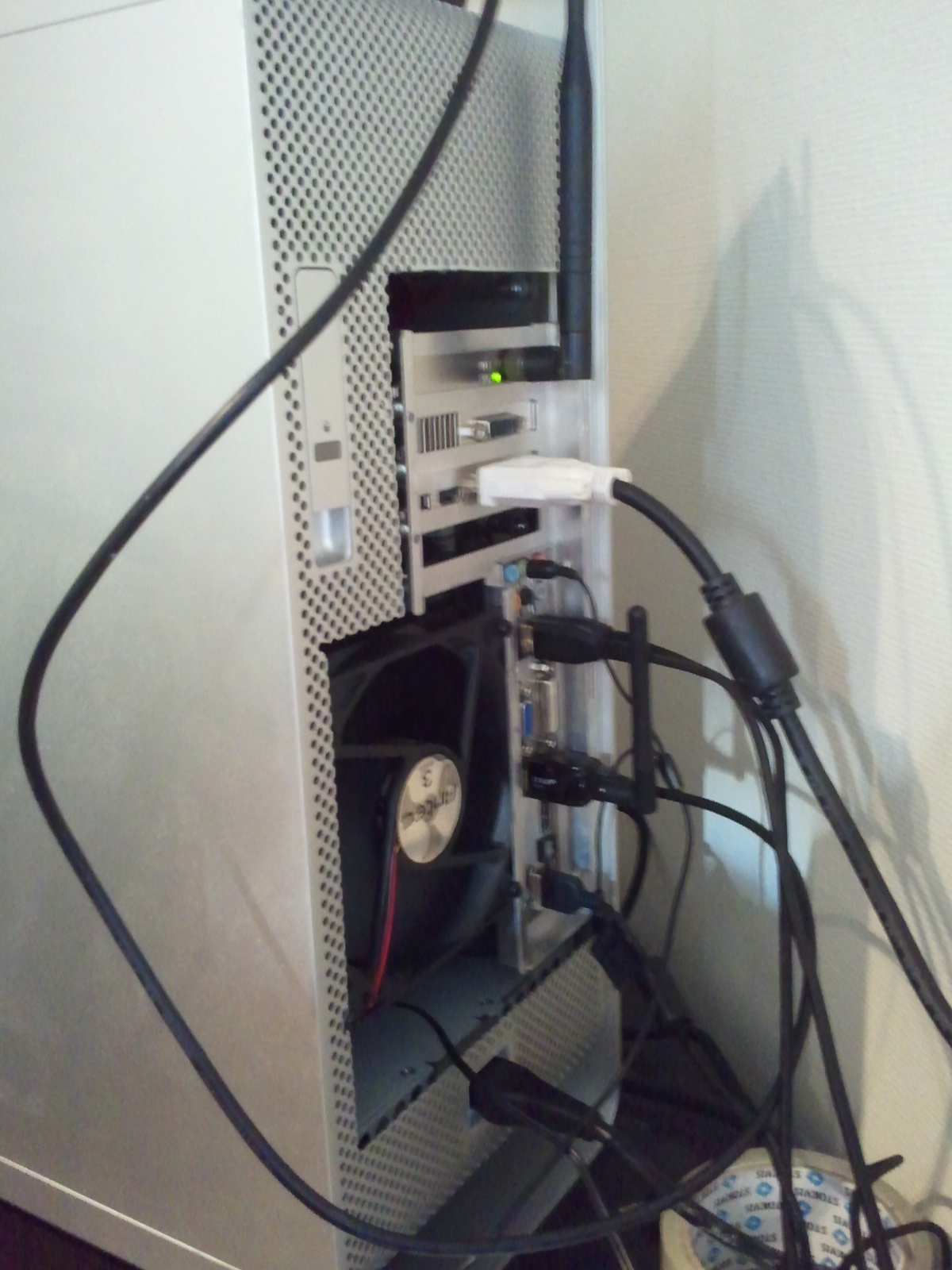

Dessverre er jeg to betongvegger unna routeren, og fiber-tilkobling blir fort til ISDN. Det er veldig gøy å laste ned 400 MB med oppdateringer. :nei: Det blir derfor ikke BF3-spilling før det er fikset. Dessverre.

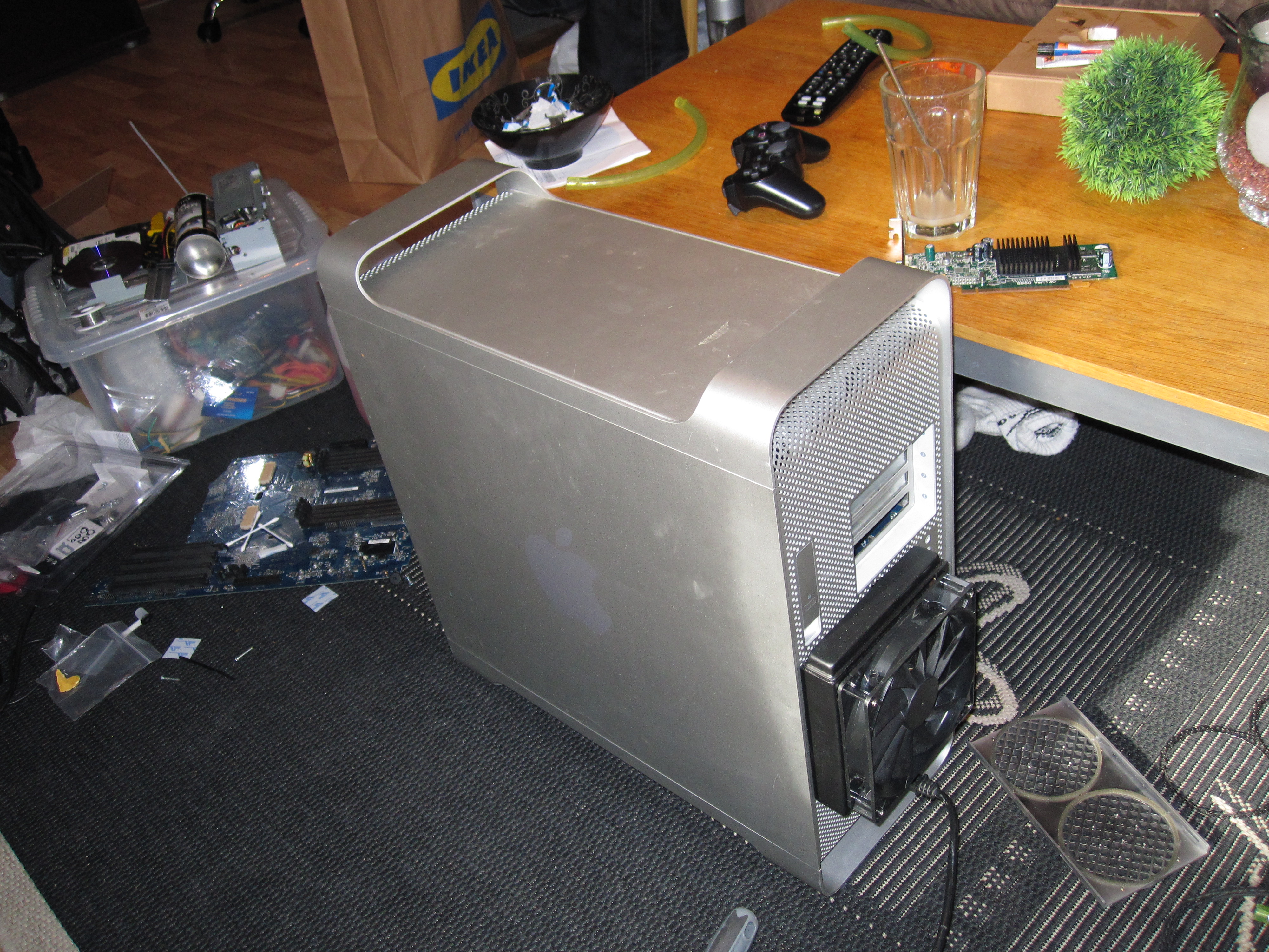

Slik blir det stående frem til G5-kabinettet er i orden. Bør kanskje se etter en bedre løsning mtp strømforsyning. Det er ikke videre ryddig.

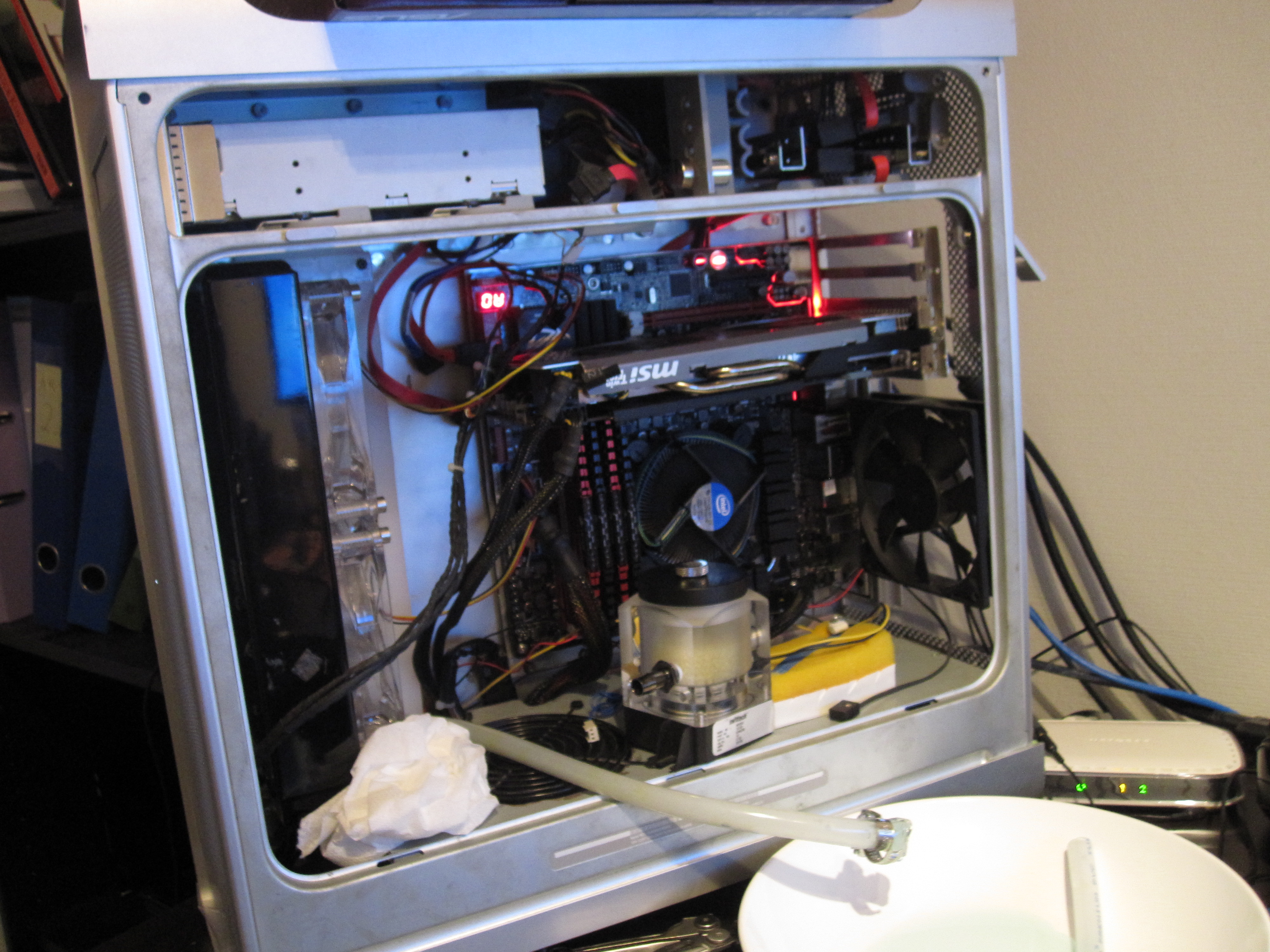

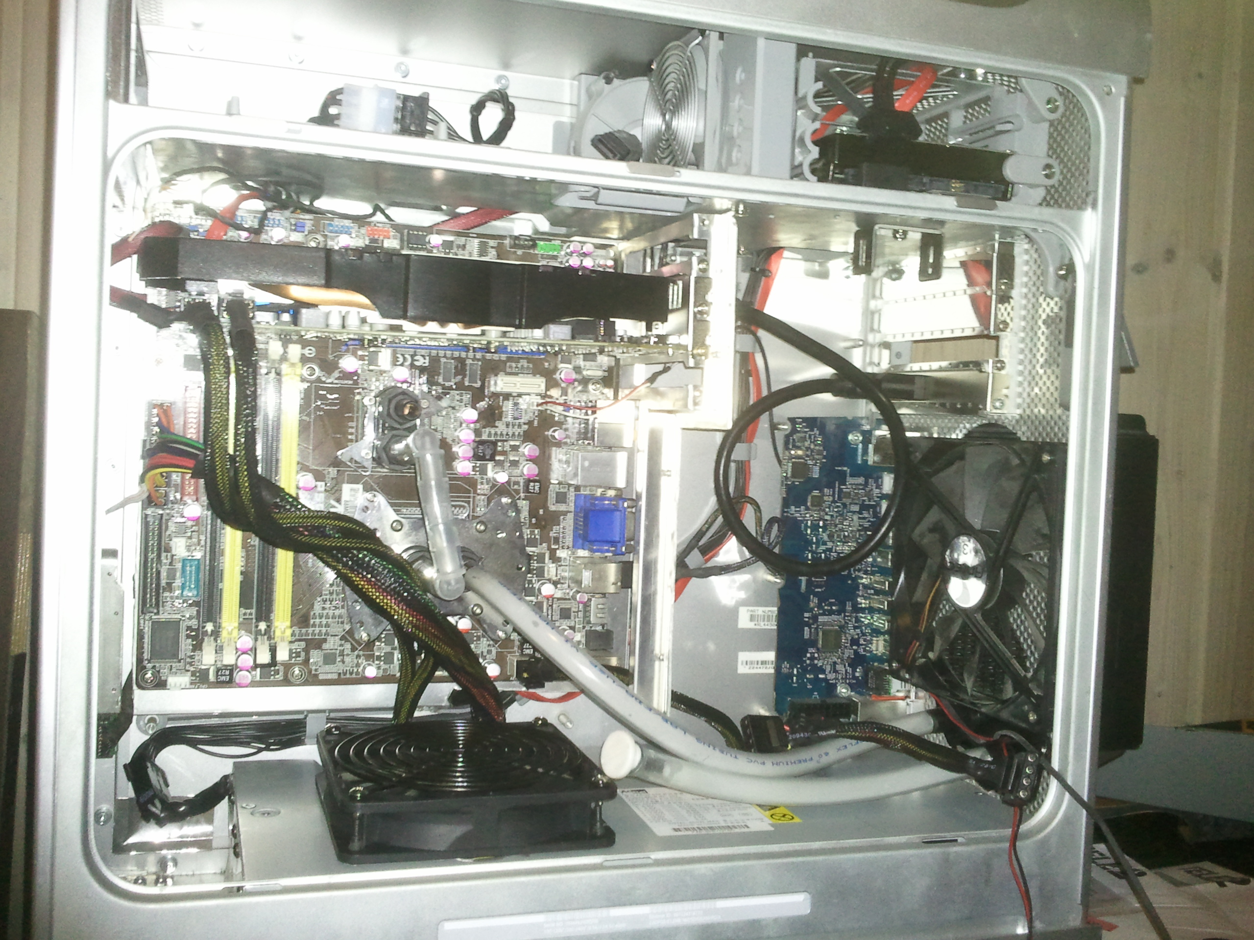

Gleden var kortvarig, ettersom vannkjølingen ikke var tett, og lakk på skjermkortet, som i sin tur døde. GOD STEMNING ... eller ikke.
Jeg har tørket og blåst skjermkortet, i håp om at det vokner til live igjen når jeg skal teste det. Lar det ligge et par dager, så kanskje vannet fordamper.
Jeg har uansett lært noe; prøv å montere så mye som mulig som er en del av vannkjøling under/langt unna prosessor/skjermkort. Jeg har også innsett at det ikke er særlig vits å bruke timesvis og hundrevis på vannkjøling når det kun er NB og prosessor som kjøles. Planlegger derfor å ta i bruk H60 som prosessorkjøler, og montere den originale, passive, NB-kjøleren.

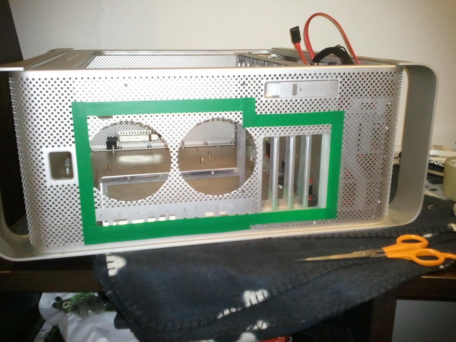

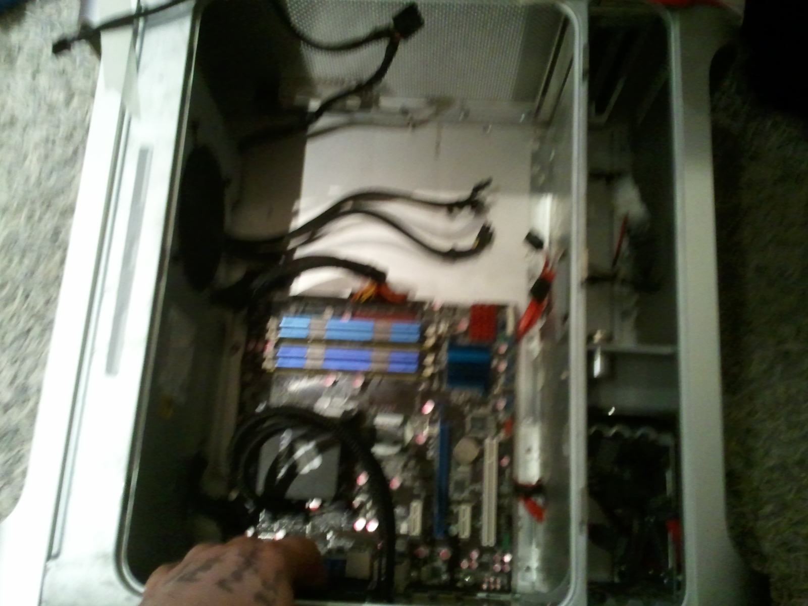

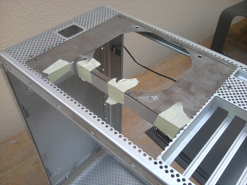

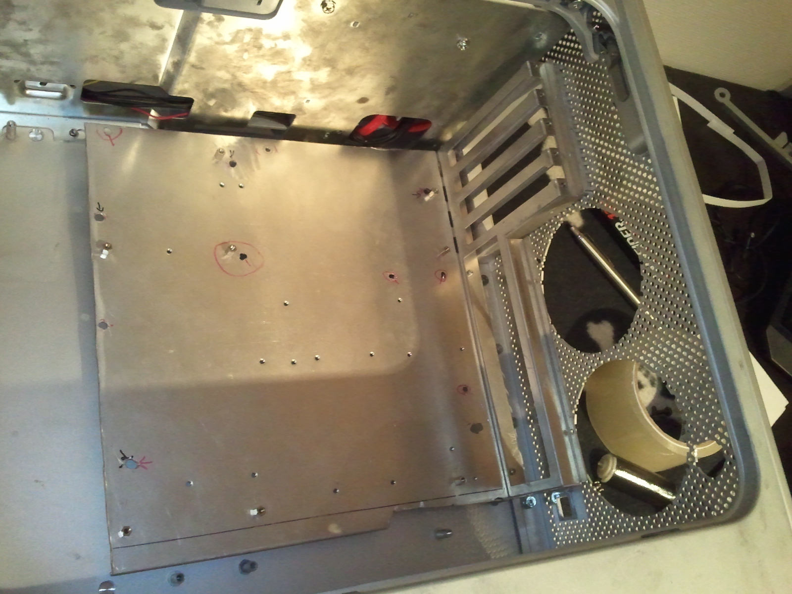

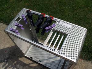

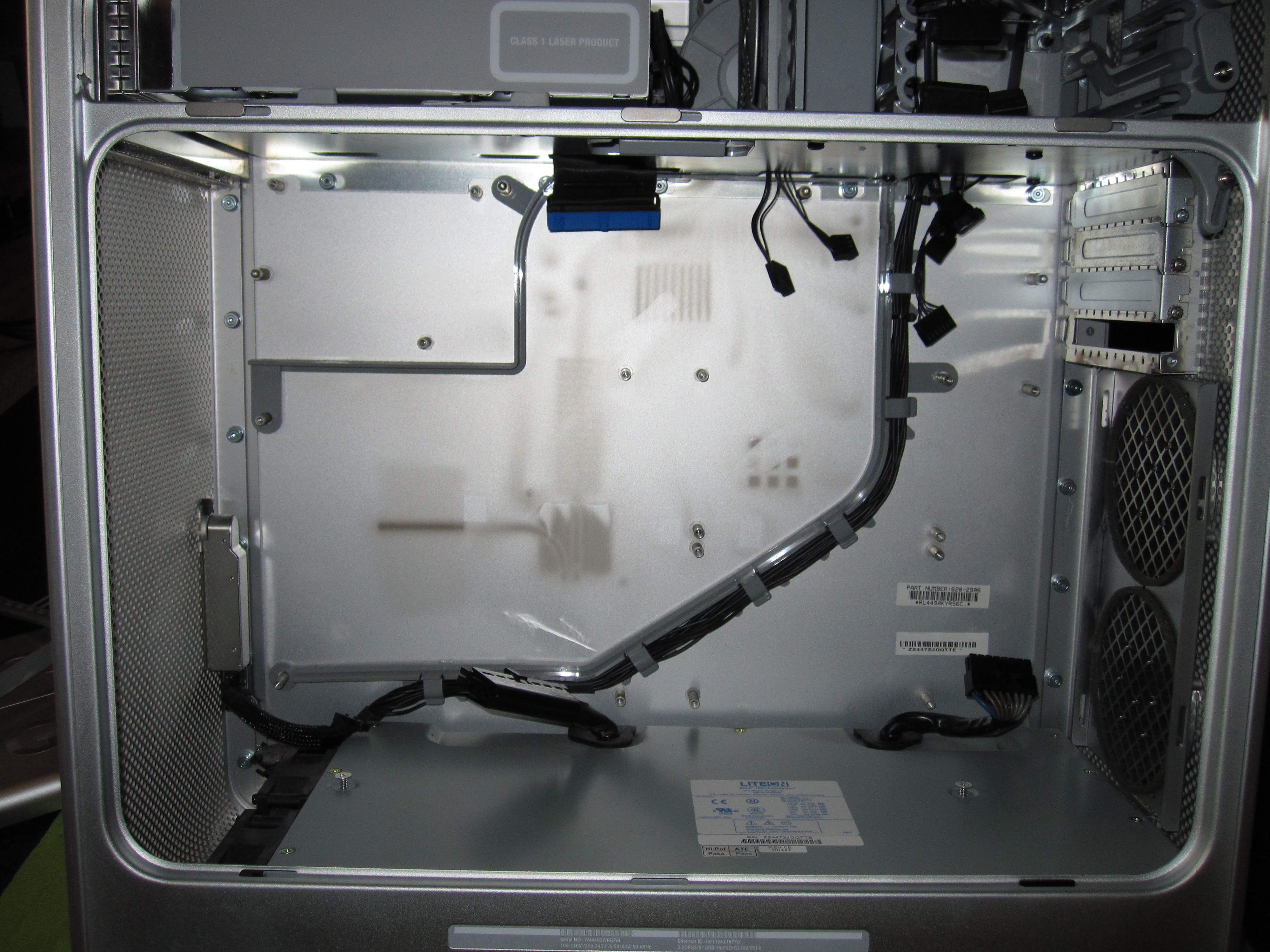

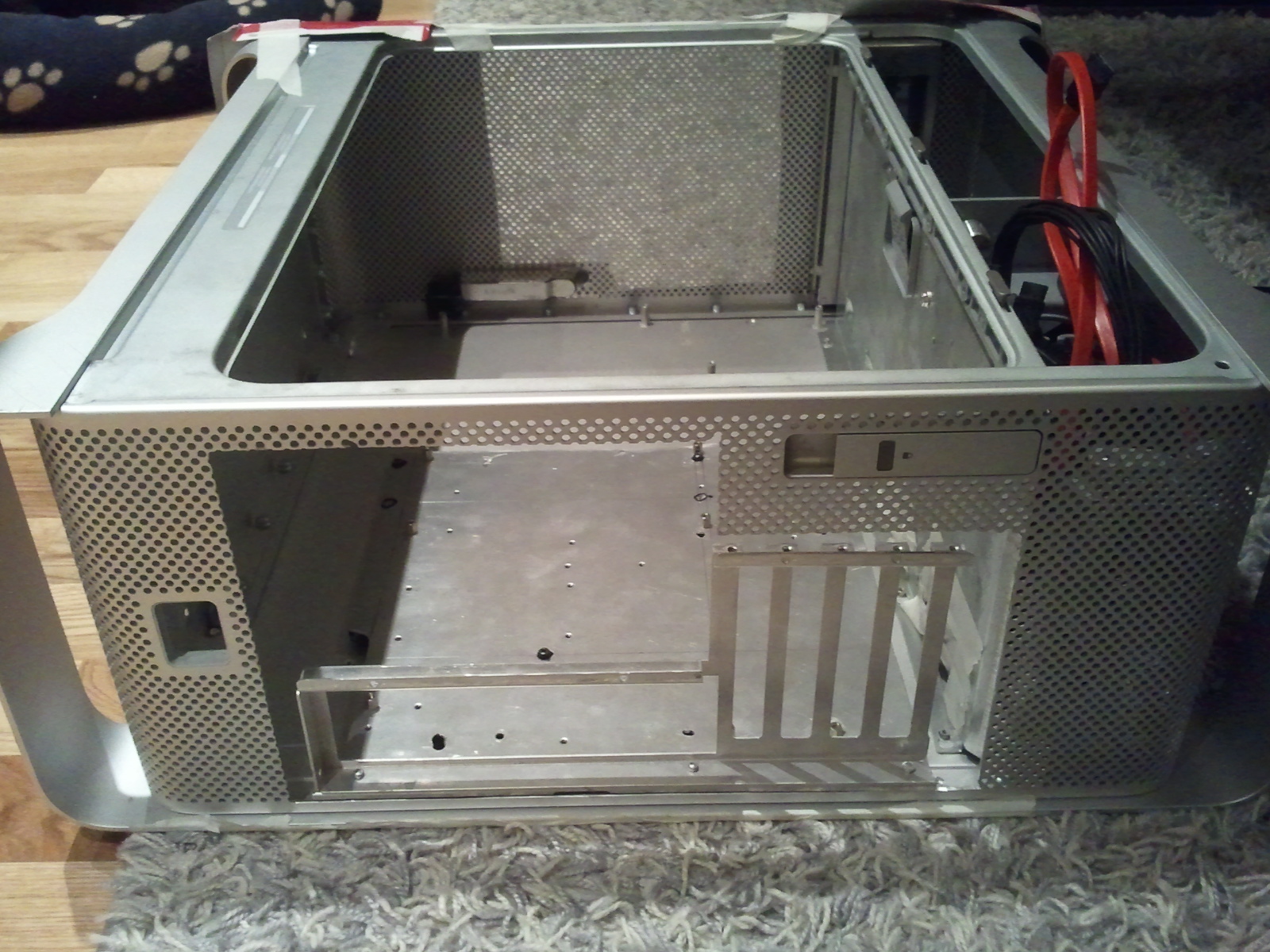

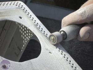

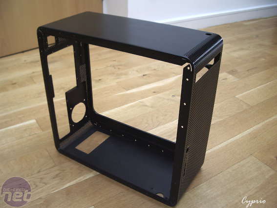

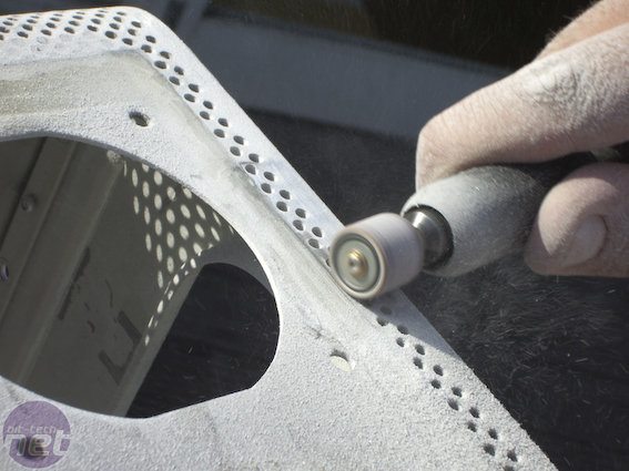

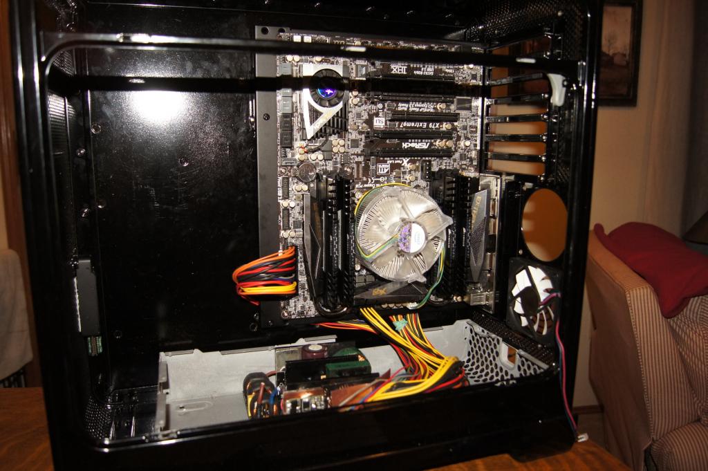

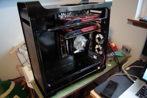

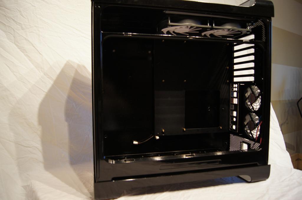

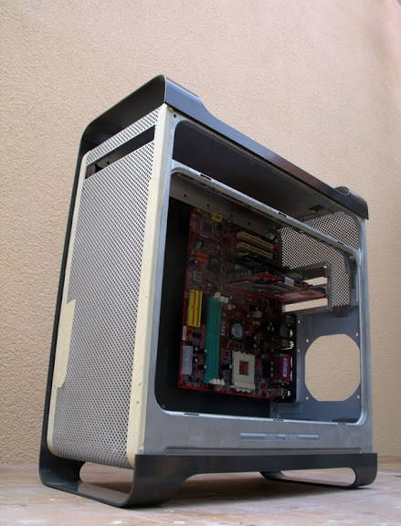

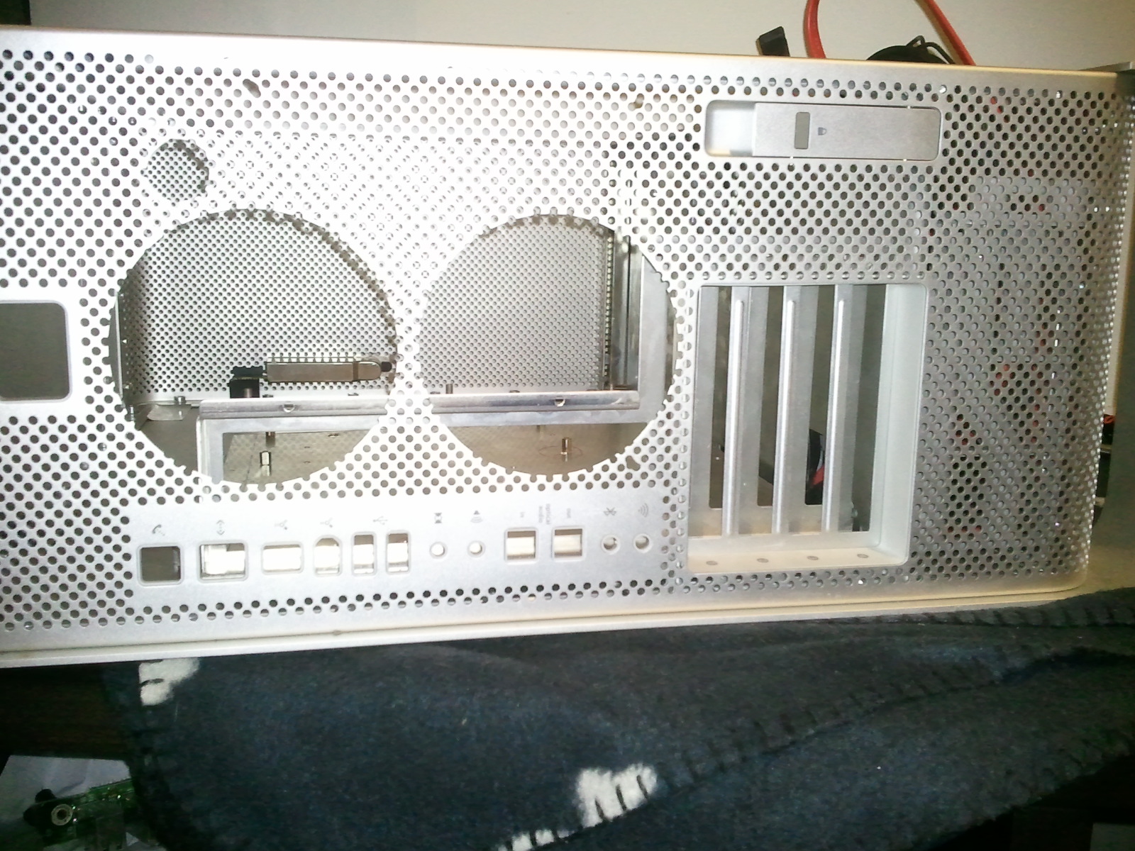

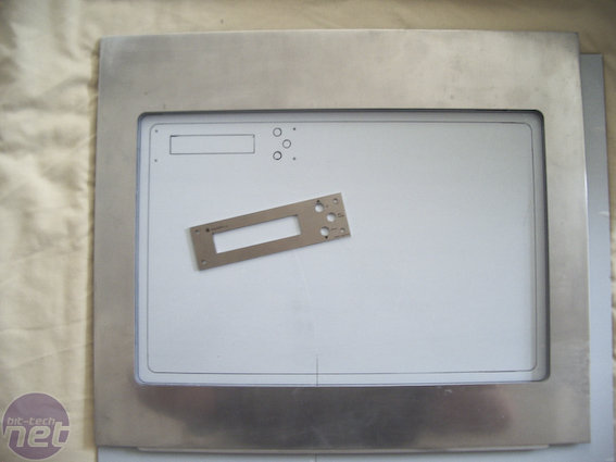

Har gjort litt målinger på selve kabinettet, og det ser ut til at ting er gjennomførbart. Planlegger å flytte PCI-brakettene én plass nedover, slik at det blir tomrom tilsvarende en PCI-brakett mellom veggen og skjermkortet(=mer luft for skjermkortet). Det åpner også for muligheten til å ha 5 PCI-spor. I det 5. kan jeg montere viftestyring eller noe annet morsomt. Da har jeg akkurat plass til å ta inn/ut strømforsyningen, noe som er kjekt, ettersom det er vanskelig å bruke en PC uten strømforsyning.
Jeg planlegger å kutte bort det grønne(og alt innenfor det grønne)
Monterer braketten og bunnplaten(eller en annen bunnplate) ca. her, men en PCI-brakett lenger ned på bildet. De gamle PCI-brakettene og propertiære IO-hullene fjernes. Hele baksiden dekkes i en metallplate, lik den jeg viste litt tidligere.

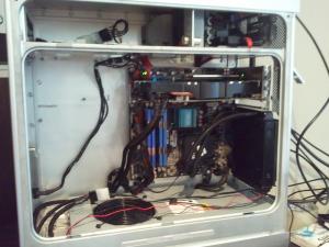

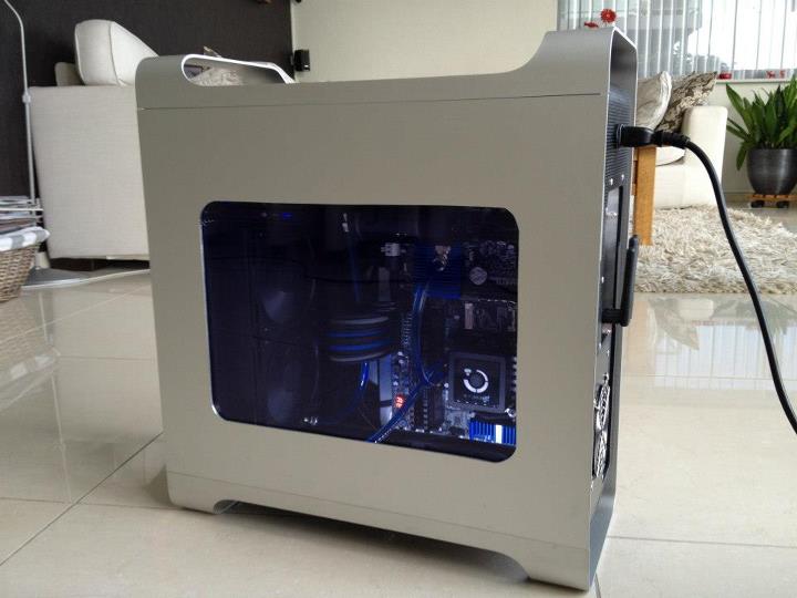

Maskinen er brukbar igjen!

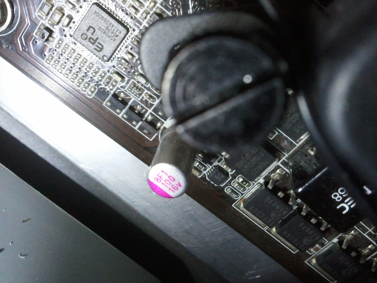

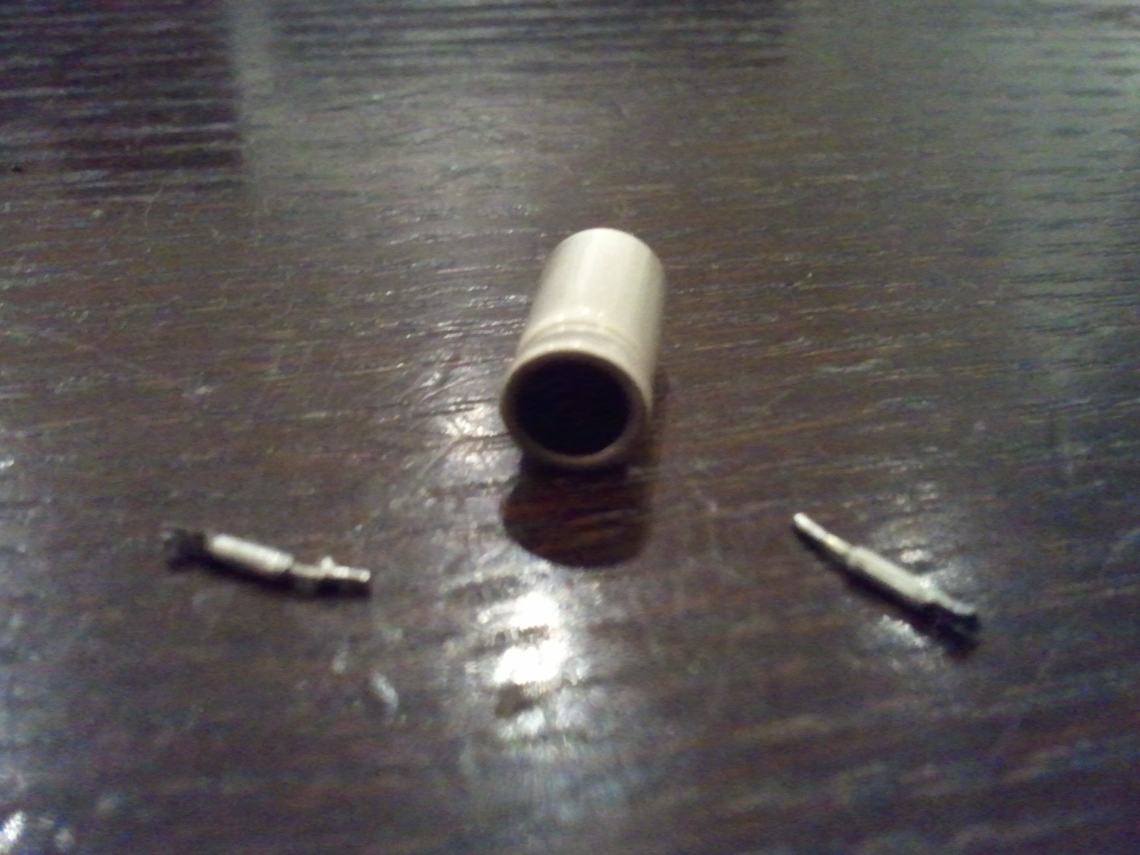

Heldig som jeg er, så døde også hovedkortet mitt. Det var en kondensator som ga opp. Fikset det enkelt med en ny en.
Well, there's your problem!

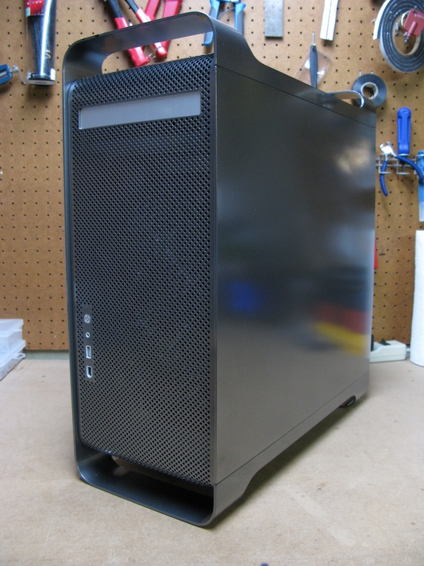

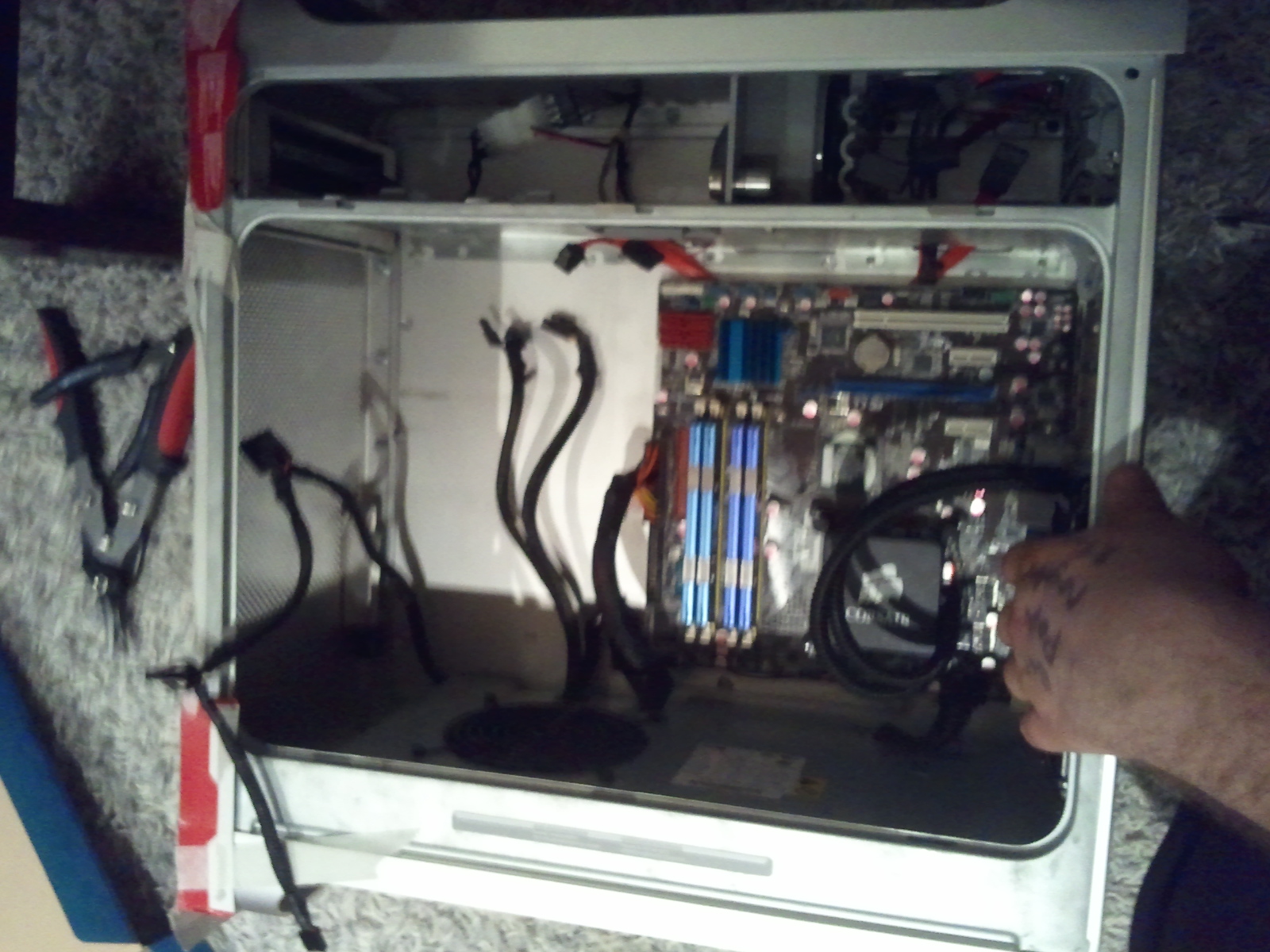

Underveis
Semi-ferdig produkt
Planen fremover er å kutte til/montere bakplaten, ordne push/pull på radiatoren, og montere to 320GB disker i RAID0 i tillegg til SSD. Må også skaffe meg et godt nettverkskort. Noen som har forslag til et godt PCI-express/PCI-kort til en fornuftig penge? Må være 300mb/s.

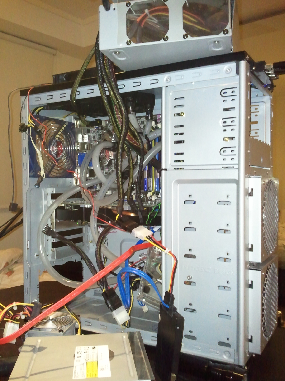

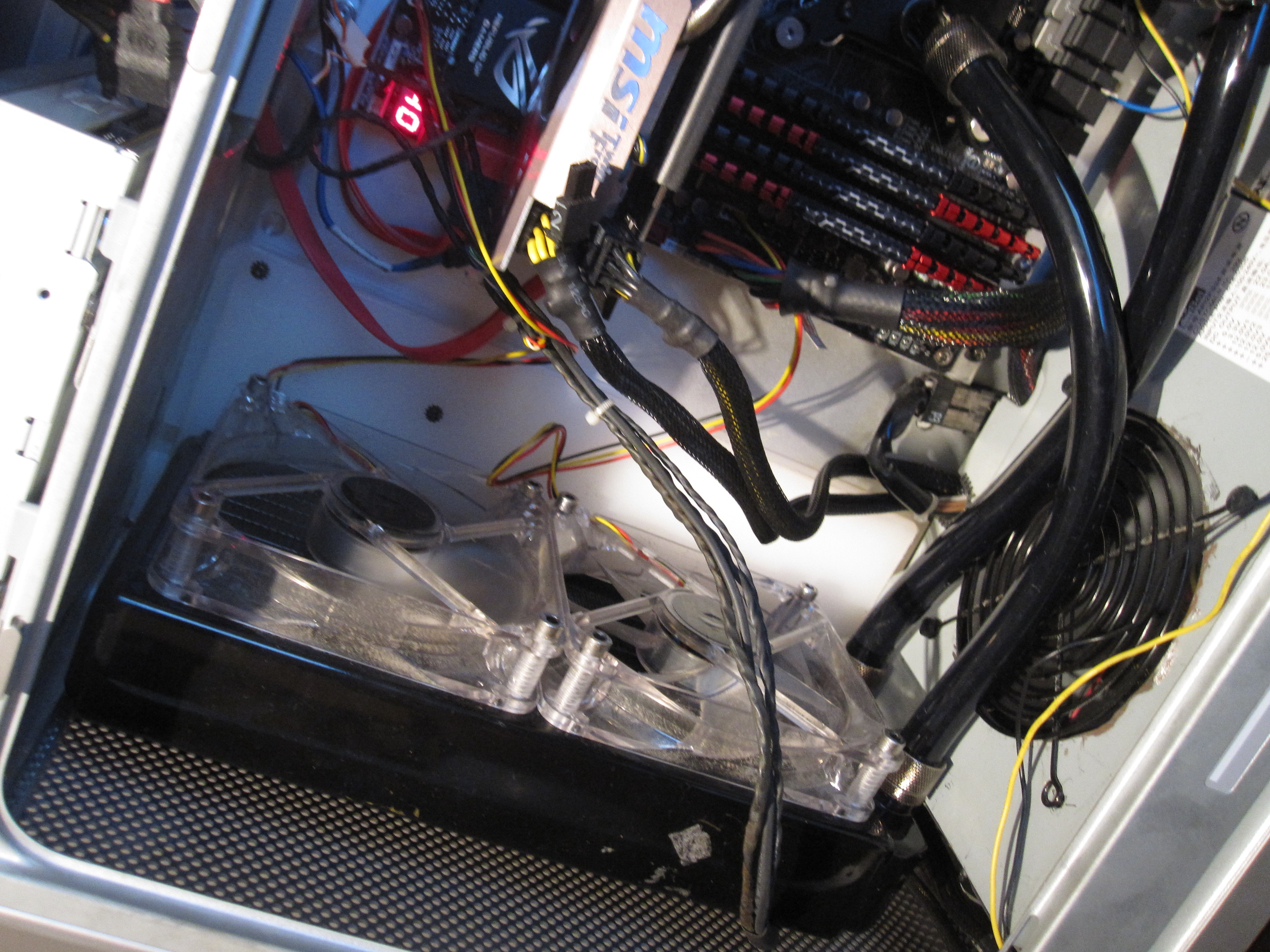

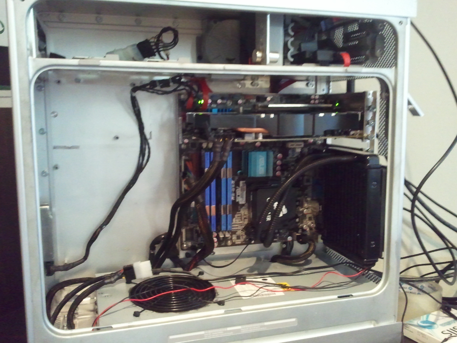

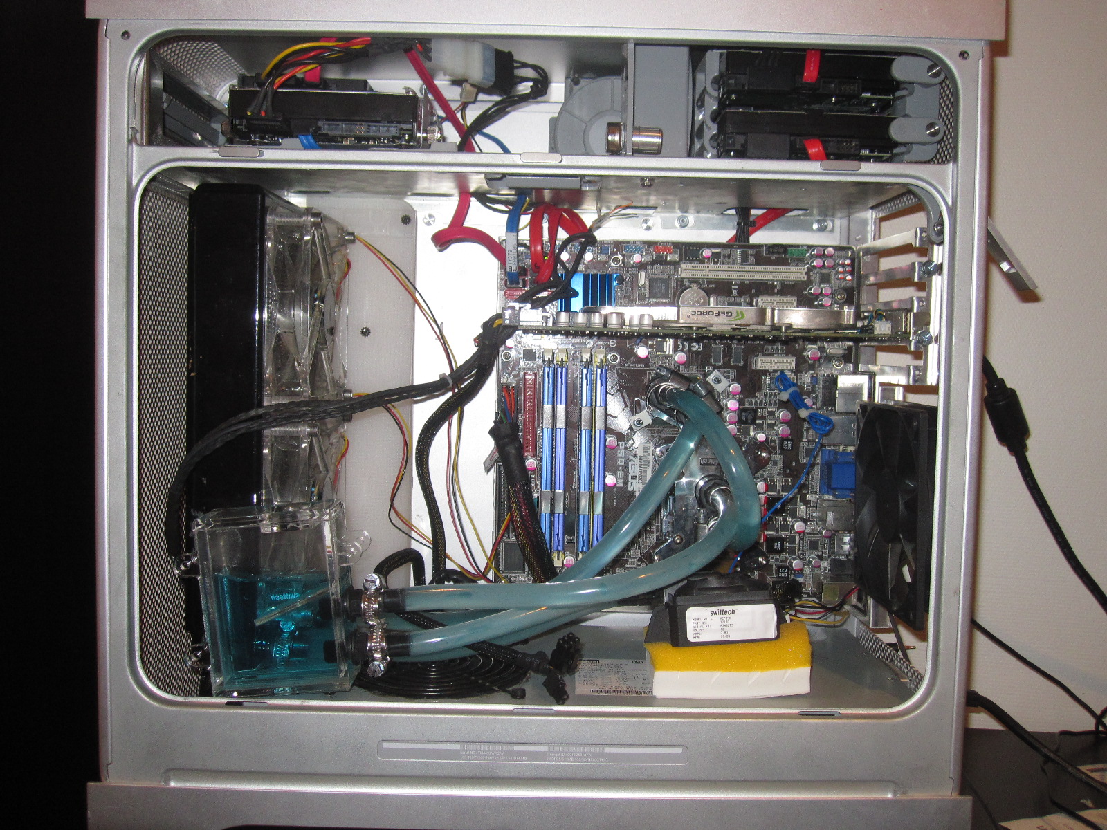

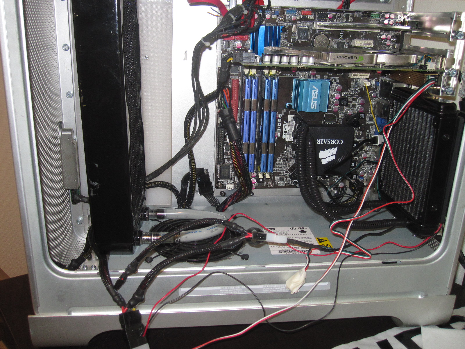

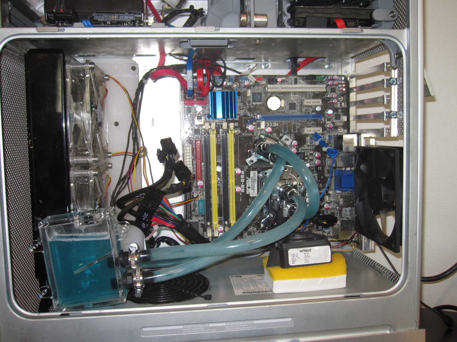

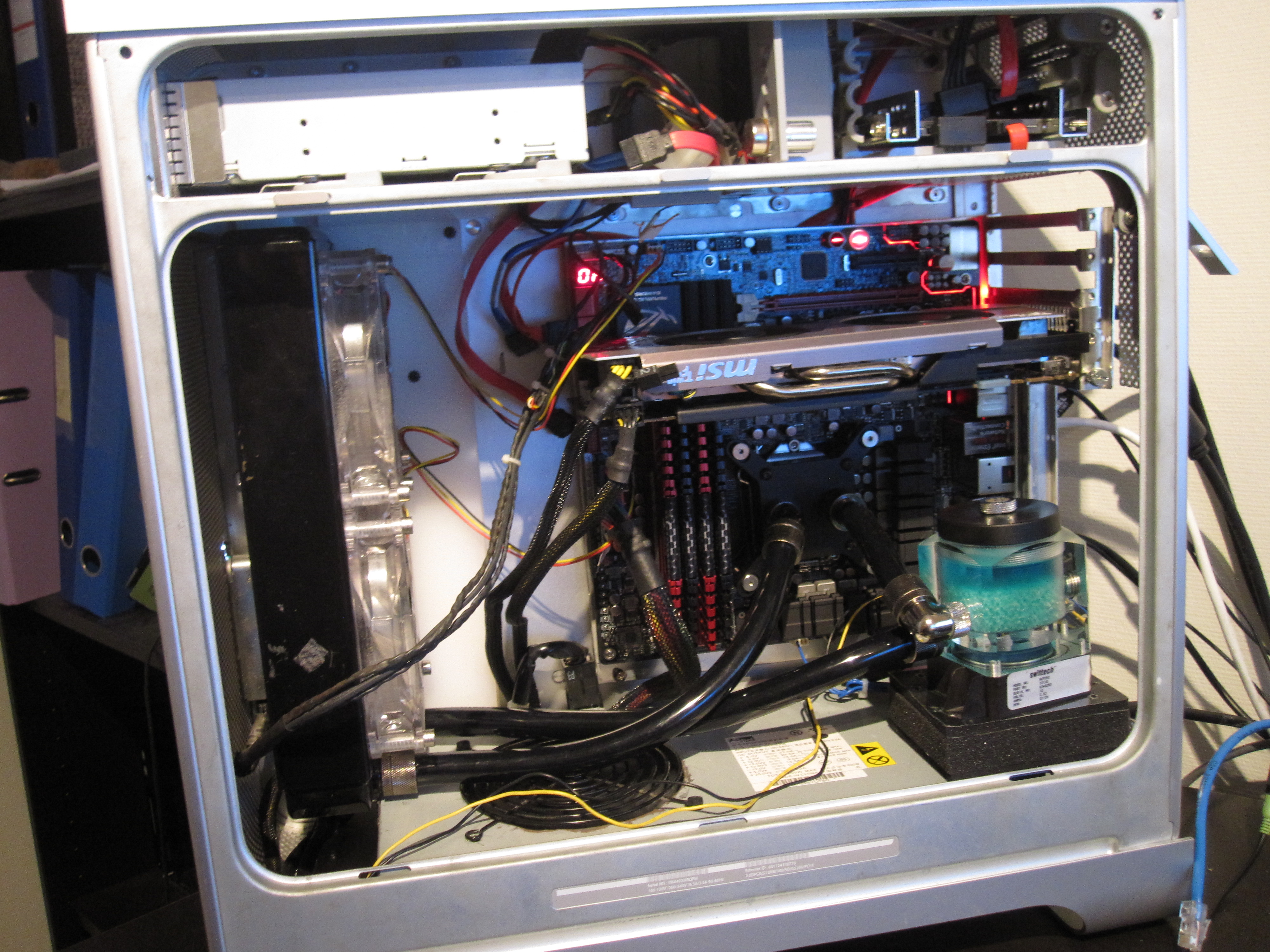

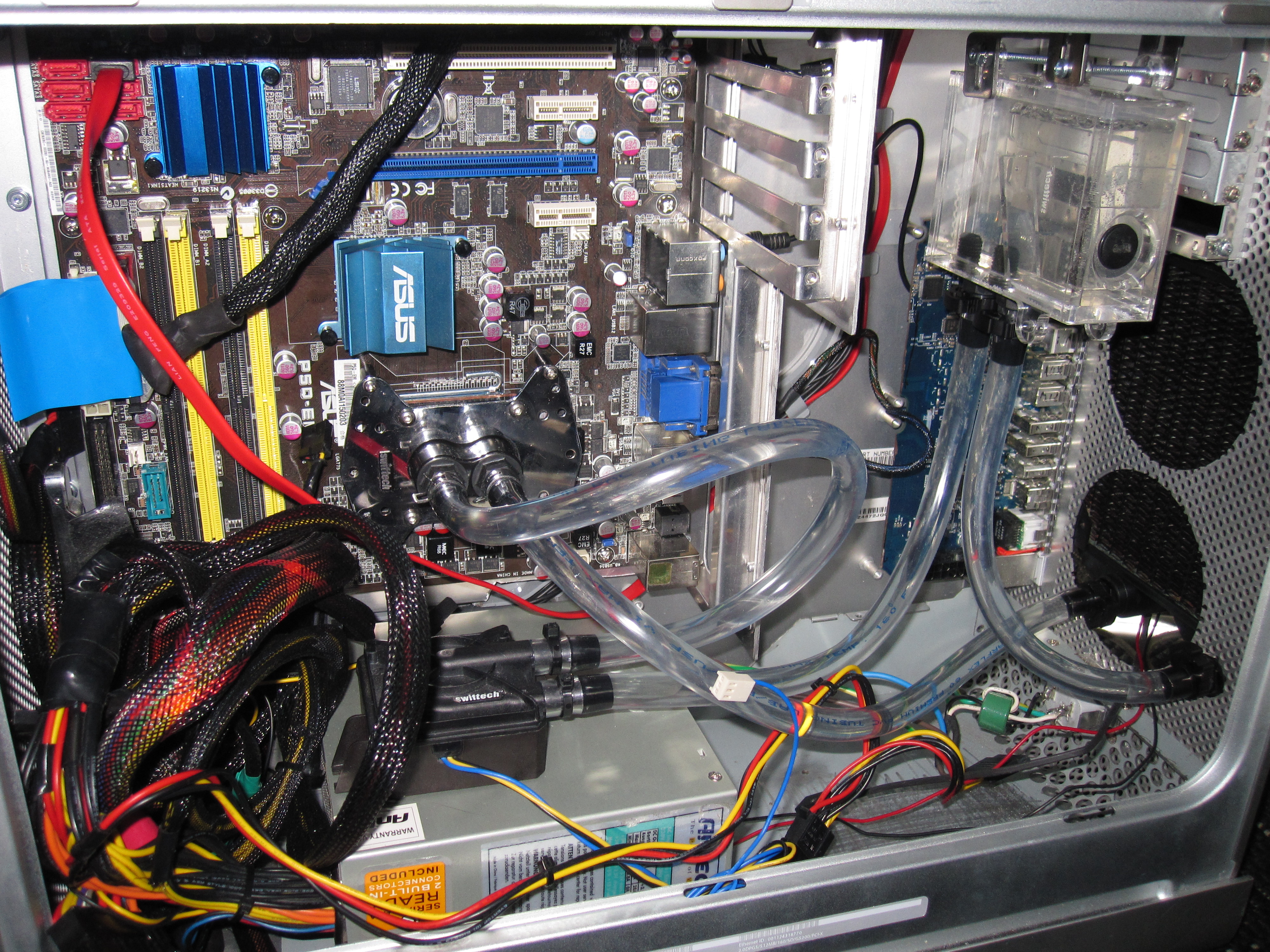

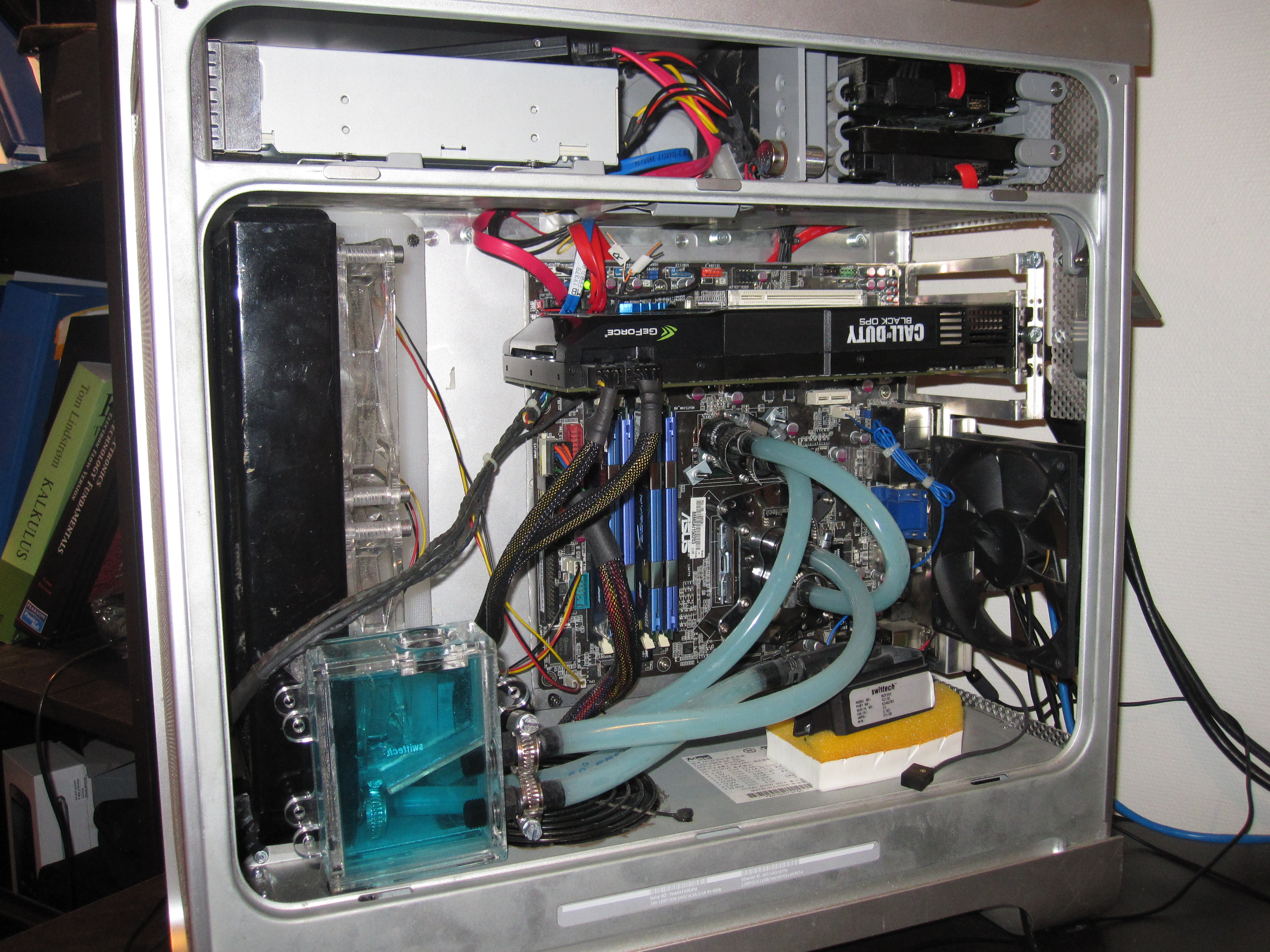

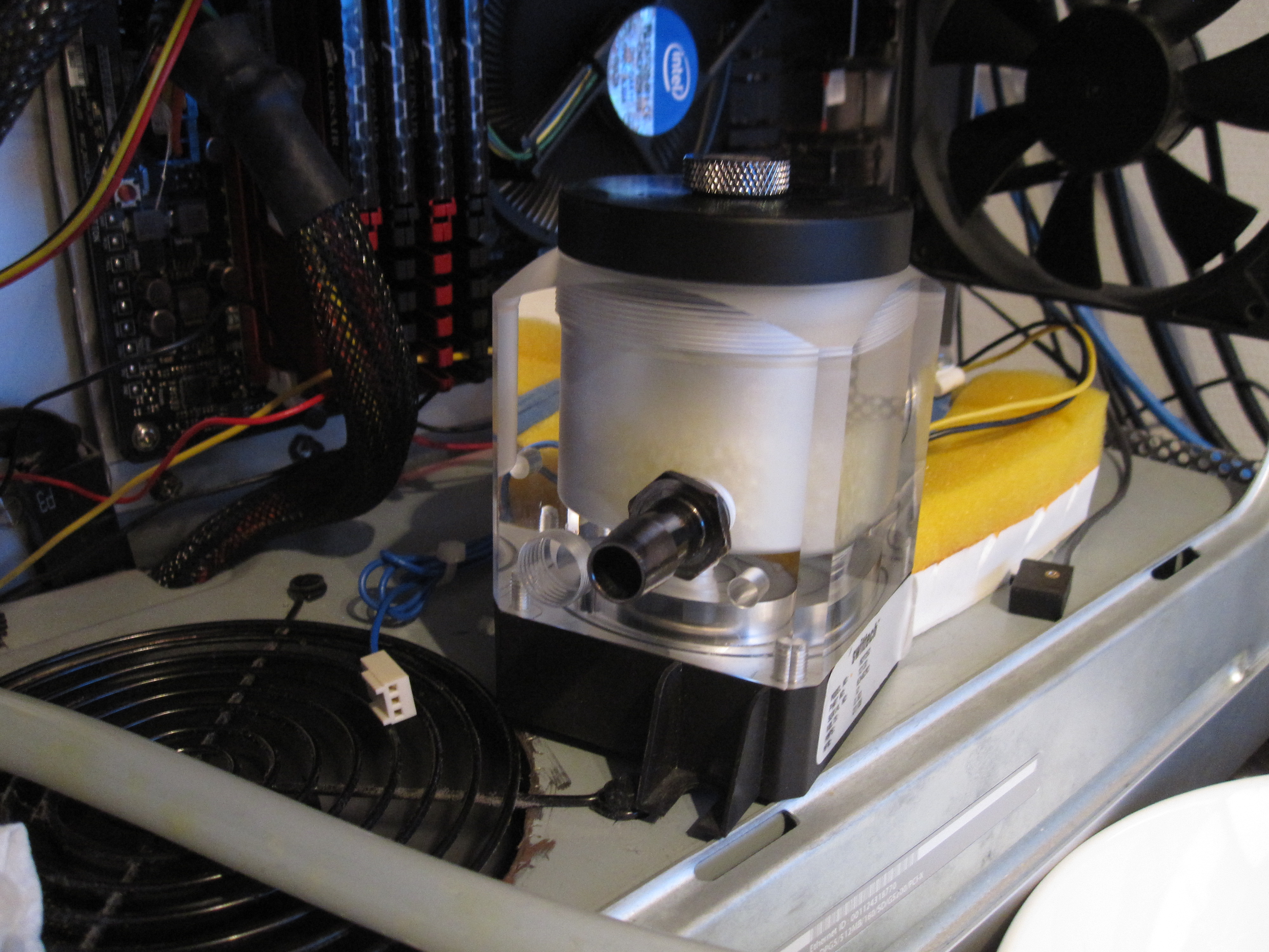

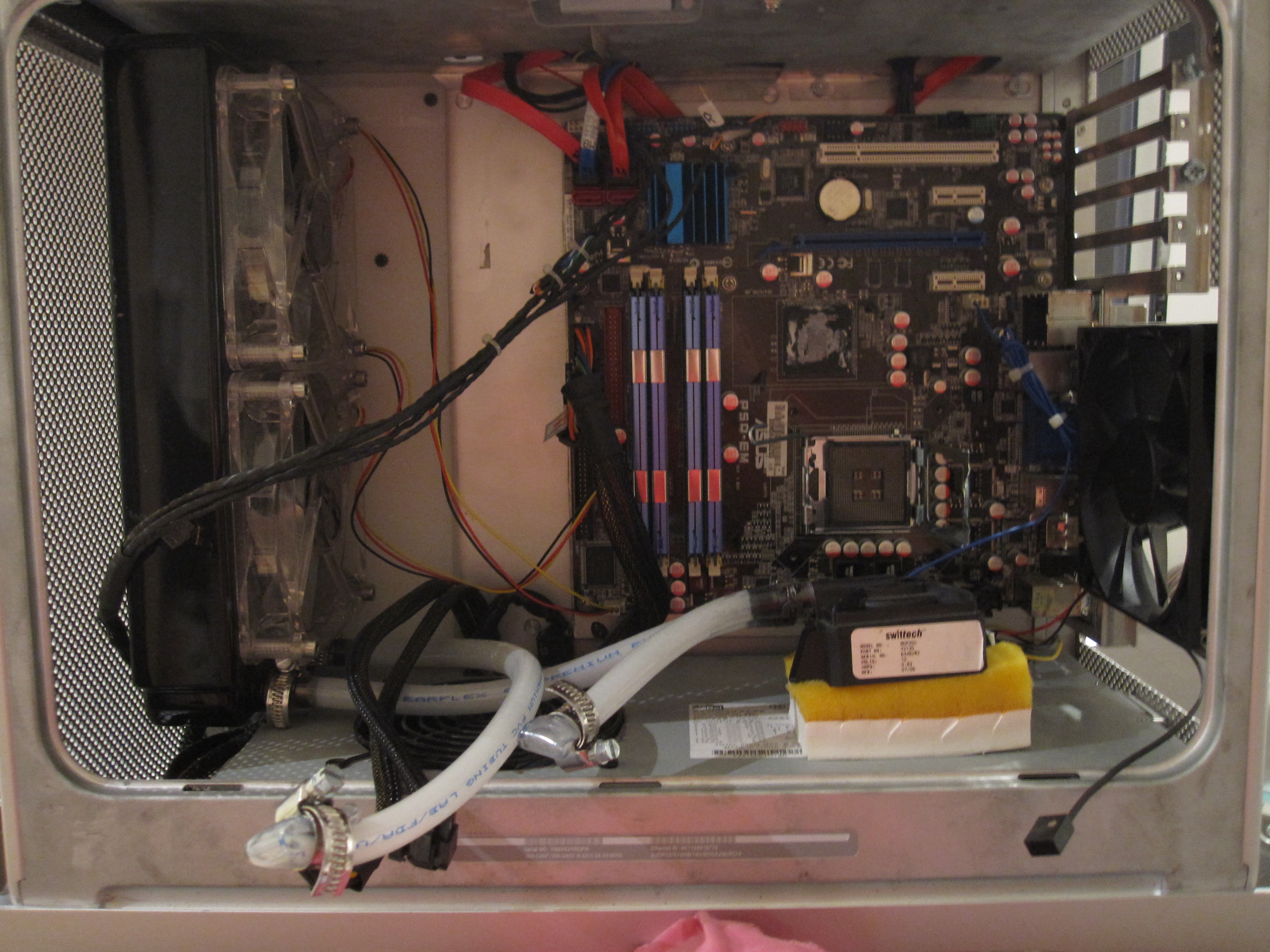

En liten update til. Jeg har solgt H60 og gått tilbake til skikkelig vannkjøling. Gikk fra 55 grader under til 40 grader(load). Støynivået er også vesentlig lavere. Suksess!
Monteringsplate til radiator
Prøvemontering(H60 til høyre)
Før og etter lufting av systemet.
Bruker forøvrig 85/15 batterivann og glykol(kjølevæske). Skjermkortet mitt er på reparasjon, så det er et skvip backupkort i maskinen for øyeblikket. Funker greit til surfing og 1080p though.
EDIT: Skal ikke skryte på meg at det er direkte vakkert, men det er stillegående, effektivt, og jeg fikk noen kroner i kassa da jeg solgte H60 :-)

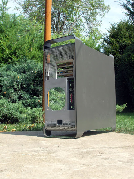

Utgangspunktet mitt var et tomt kabinett.
Det første som slo meg inn var da å montere et Lian Li hovedkortbrett inni maskinen. Det var ikke spesielt pent, men det fungerte.

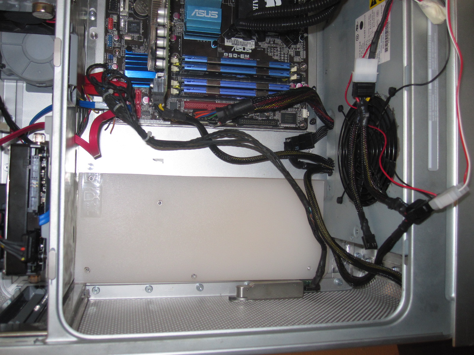

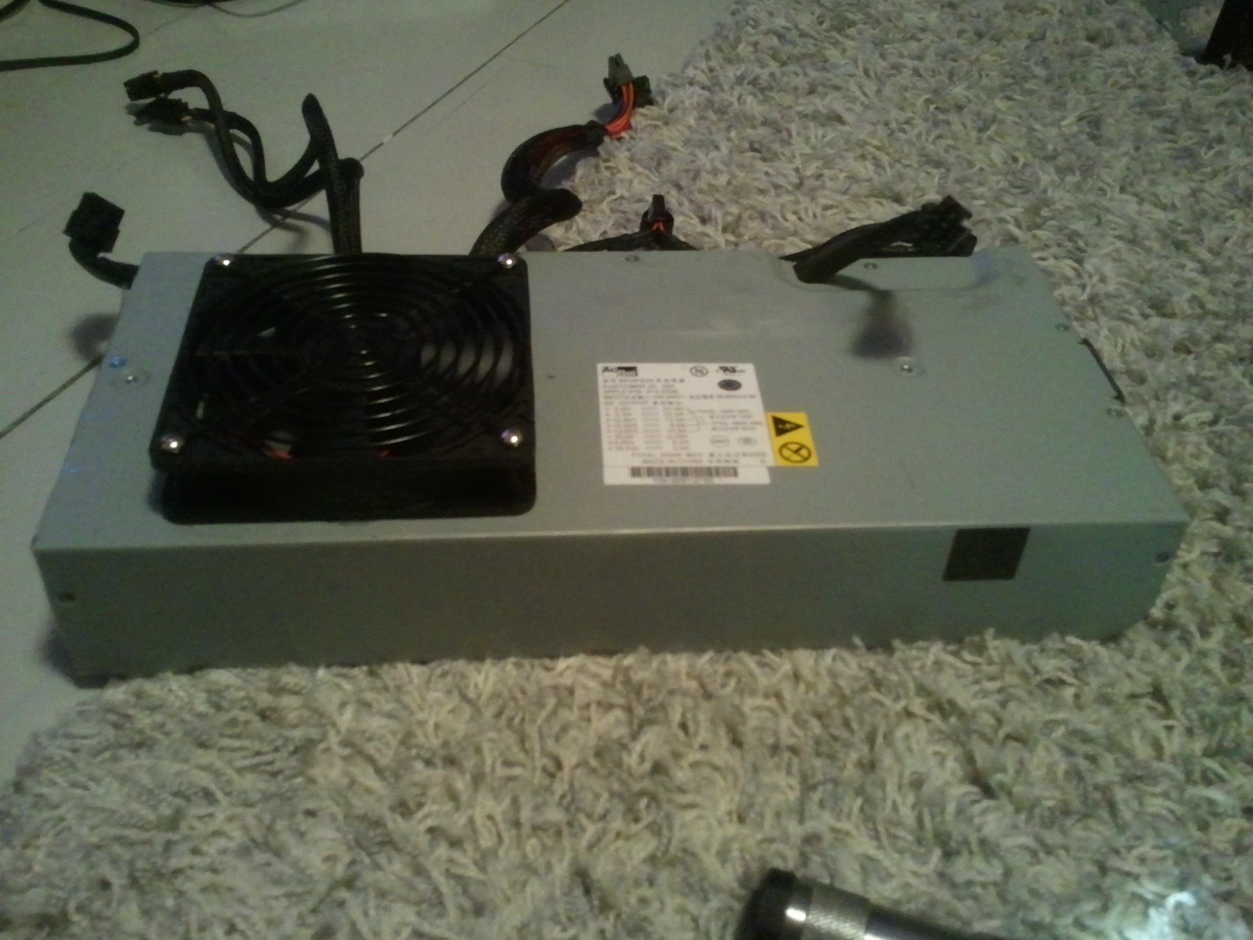

Den neste iterasjonen førte med seg å bytte ut den stygge, digre strømforsyningen med en 550W ATX-strømforsyning montert inni den originale PSU-boksen. Boksen er så stor at ubrukte kabler kan gjemmes inni den => mindre kabelrot. Senere modifiserte jeg den slik at det ble et mer strømlinjeformet utseende med intern vifte.
Etter en planlagt oppgradering(les: demontering), ble datamaskinen stående i deler en periode. For å få fortgang i prosjektet monterte jeg alt i et Antec Three Hundred-kabinett. I samme slengen oppgraderte jeg G5-kabinettet. Mens maskinvaren var i dette kabinettet, fikk jeg lekkasje på vannkjølingen.

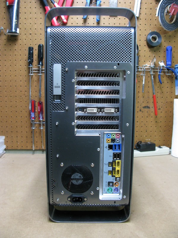

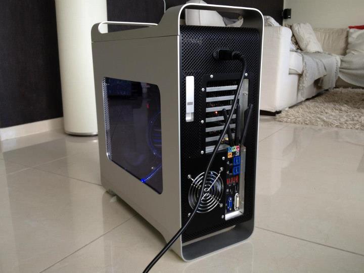

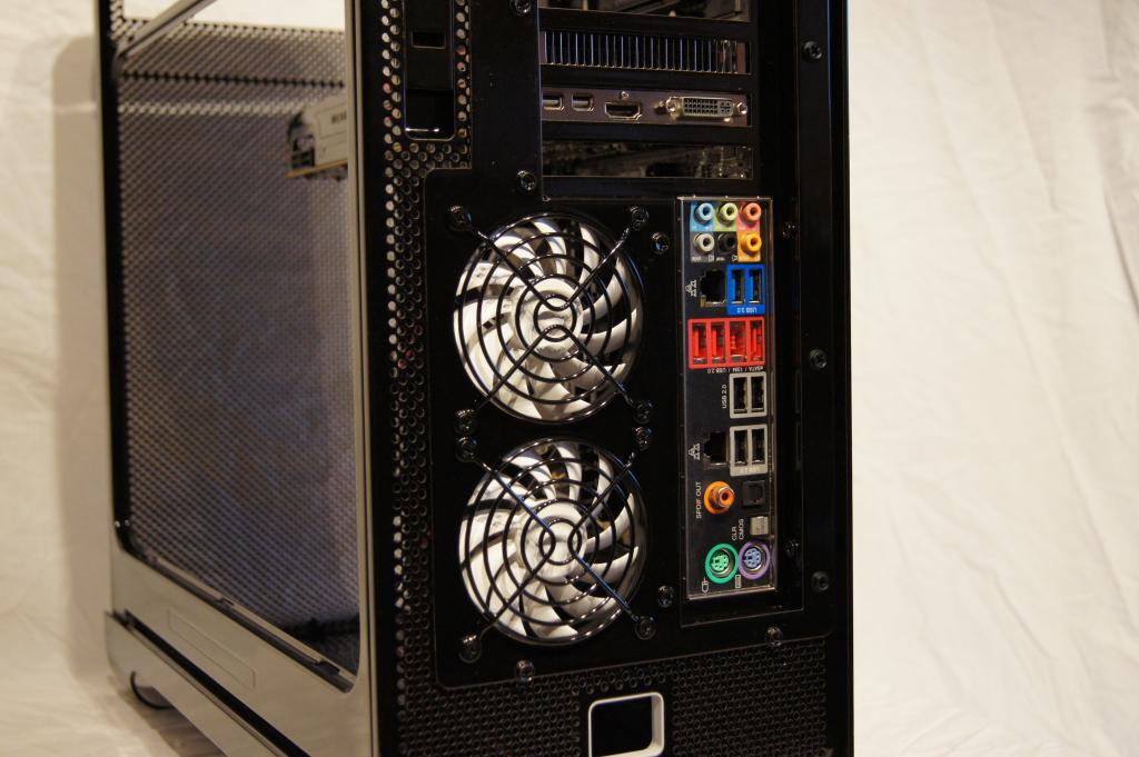

I G5-kabinettet ble bakplaten kuttet ut, og hovedkort flyttet til baksiden av kabinettet. Jeg har fortsatt ikke somlet meg til å lage bakplaten.
En byttehandel gjorde at jeg endte opp med en Corsair H60(lukket vannkjøling for CPU). Etter lekkasjen var jeg redd for å bruke vannkjøling, så monterte H60 og originale heatsinks på hovedkortet. På dette tidspunktet var maskinen faktisk relativt ryddig.
H60 kjølte ikke spesielt bra, så jeg bestemte meg for å gå tilbake til ordentlig vannkjøling. Det var ikke plass til 140mm radiatoren der den satt før, så jeg oppgraderte likegreit til 2x120mm, som jeg fikk gratis av en hyggelig fyr fra internetten. For sammenligning, så gikk jeg fra 55 grader load til 35 grader load med ordentlig vannkjøling fremfor H60. Corsairs-kjøleren skapte også resonans i kabinettet, og det gikk ut over støynivået.
Kanskje enda viktigere er det at jeg har to ekstra 120mm vifter som skaper luftstrøm, og jeg får vannkjølt hovedkort(som lå på 50-60 grader load). På sikt, så skal jeg rydde i kabler og sette opp push-pull på radiatoren.

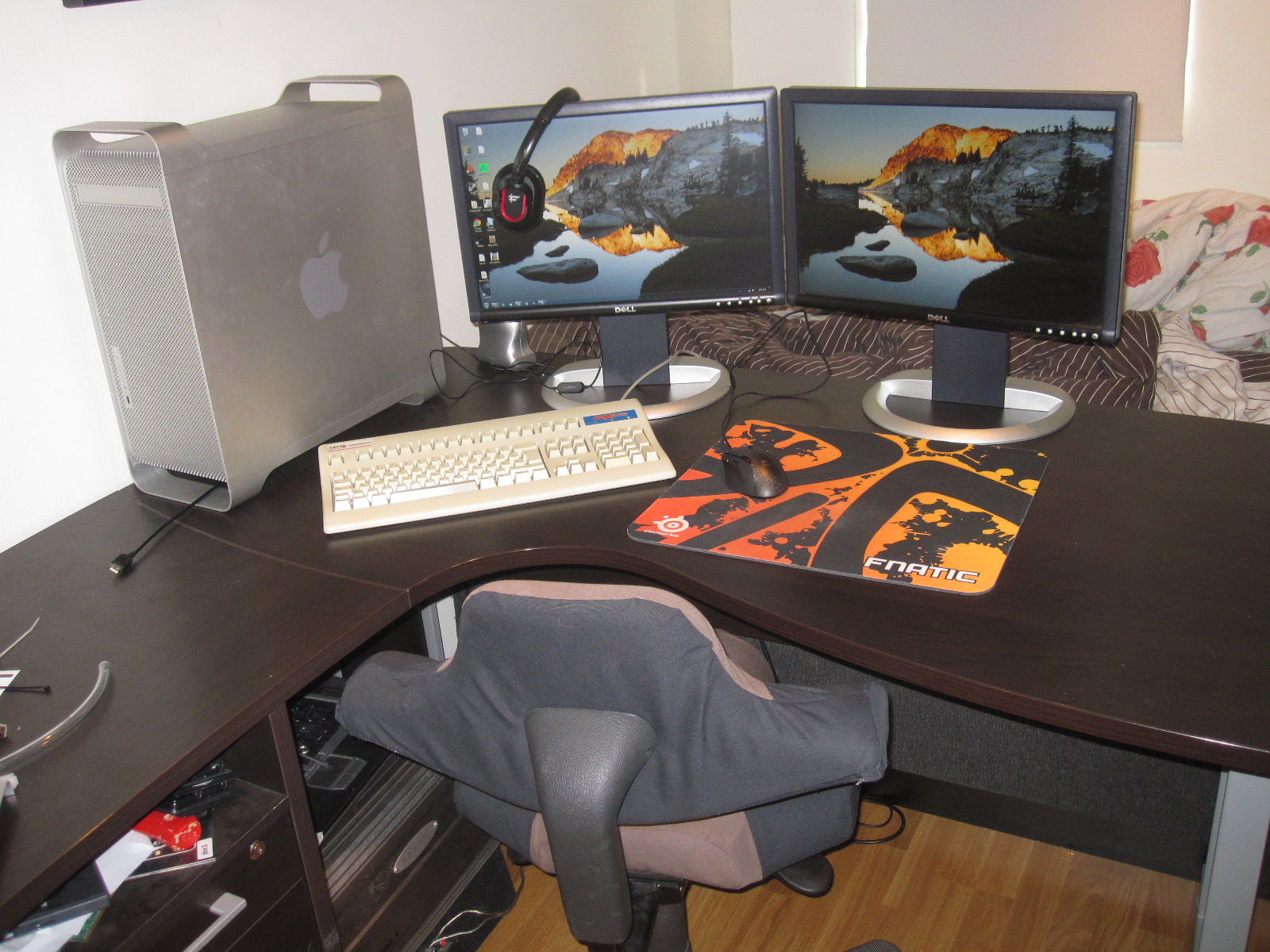

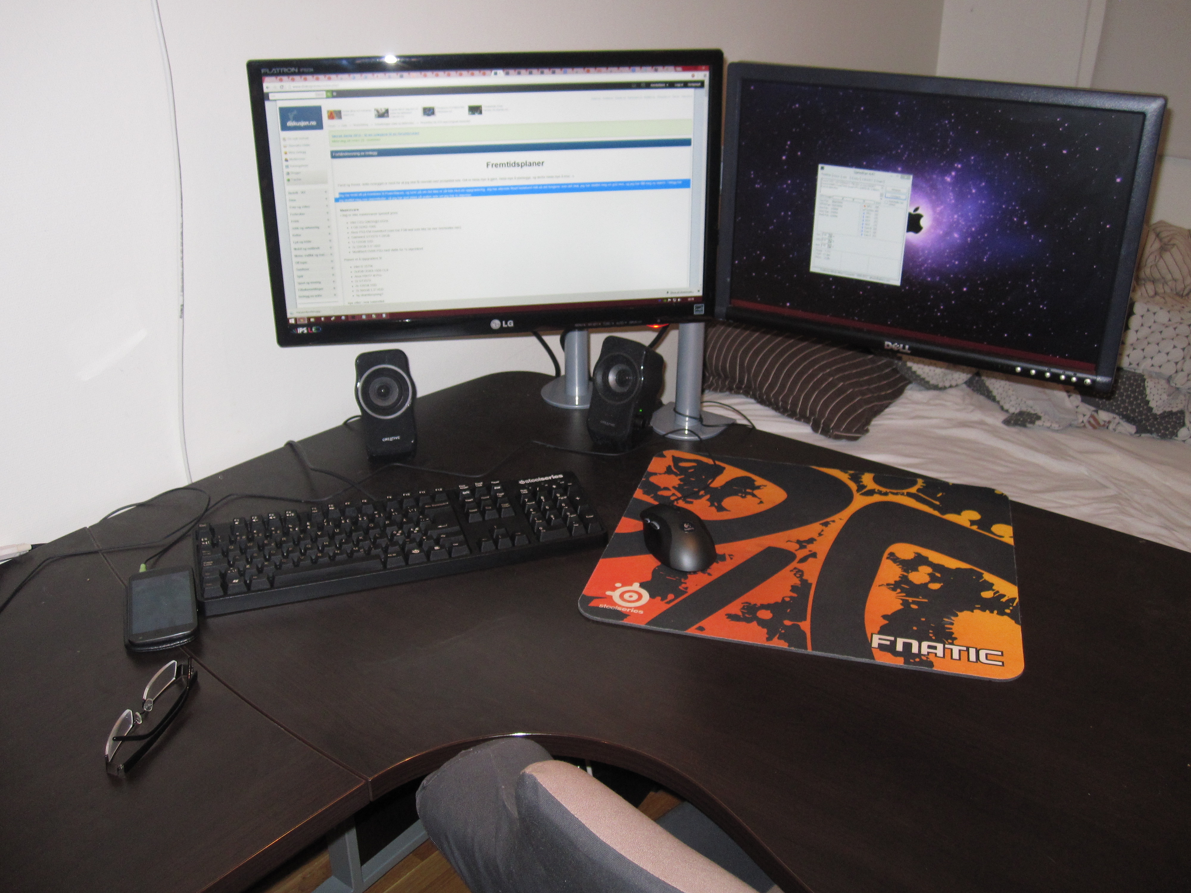

Slik ser desktopen min ut for øyeblikket. Den nye kontorstolen min er fantastisk å sitte i, vintage mekanisk tastatur, 2x Dell 20" IPS-skjermer og mus med god plass å bolstre seg på.
På sikt skal jeg skaffe en 3. skjerm, flytte datamaskinen til den andre siden av skrivebordet og muligens lakke tastaturet.

  • Modifisert 550W PSU med støtte for 1x skjermkort

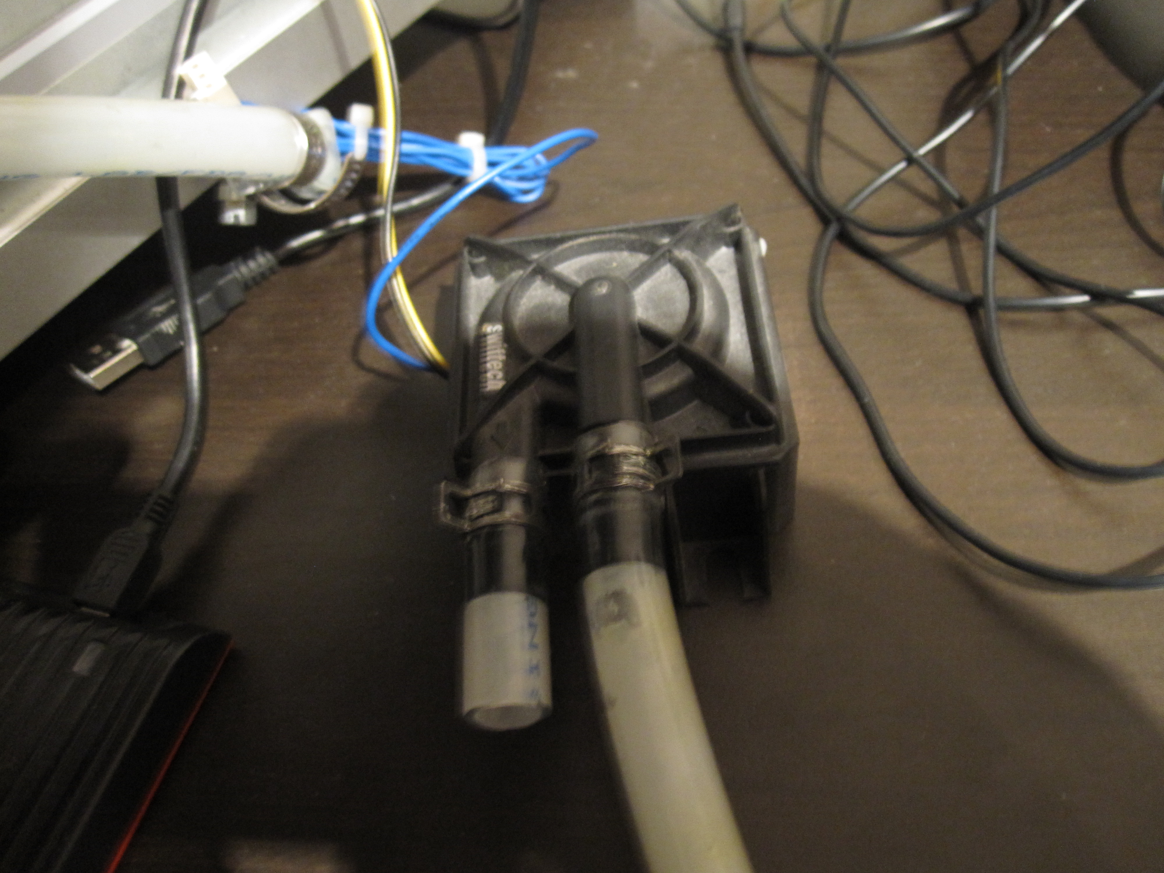

  5. Vannpumpen/tanken min er dritt. Jeg har en MCP350 og et microres, som ikke ser bra ut uansett hvordan jeg monterer dem. Pumpen skaper i tillegg usaklig mye vibrasjoner og støy. Kanskje jeg skal kjøpe ny tank og montere pumpen direkte på det tunge kabinettet med tjukk dobbeltsidig tape.

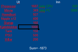

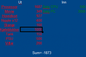

Budsjett for nå:

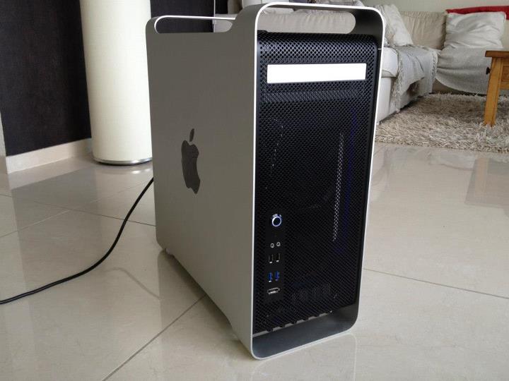

Ellers, så har jeg funnet ut at PowerMac G5 ser fantastisk ut i svart. Så fantastisk at jeg vurderer å anodisere/lakkere kabinettet.
Jeg har kanskje et salg i boks som gir meg 3000 kroner å rutte med. Det gir meg muligheten til å kjøpe prosessor, minne og hovedkort. Jeg har også et bytte på gang som kanskje gir meg et GTX570 til. Legg til et par kjøleblokker for skjermkort, noen kompresjonsnipler og litt svart slange, og jeg har en maskin som ser bra ut, er kraftig og stillegående, og kjøler godt. Litt usikker på strømforsyning, men har kanskje mulighet til å skaffe en 1kW gratis. Mye jobb though. I will keep you posted.
Slik ser maskinen ut nå!

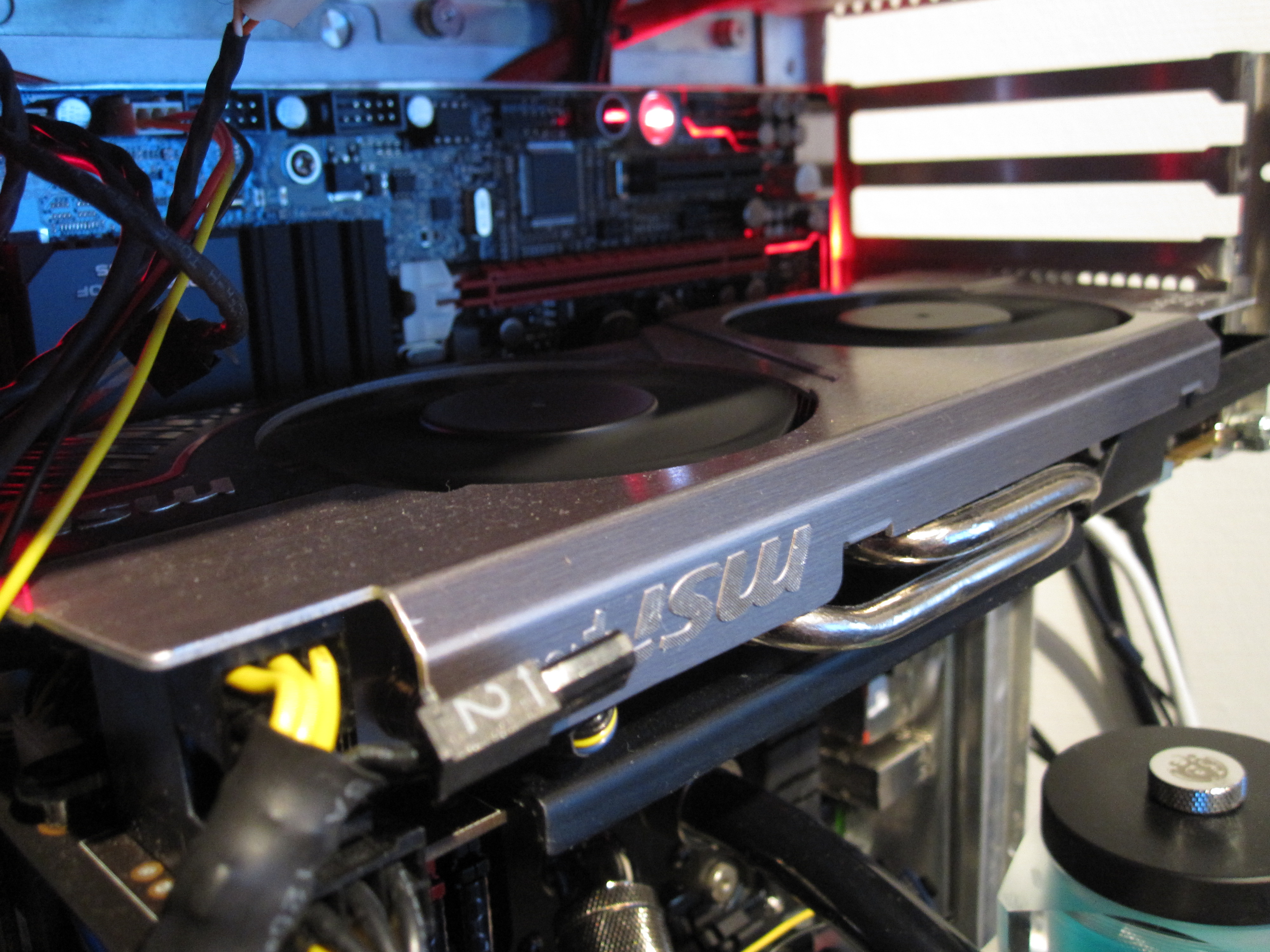

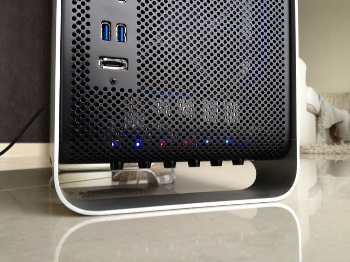

Datamaskinen er oppe og går med Asus Maximus Gene V, MSI GTX680 TwinFrozr, Corsair 16GB DDR3-1600(CL9) og i5 3570k. Valgte å gå for to svarte og to røde minnebrikker for å matche fargen på minnekortsporene.

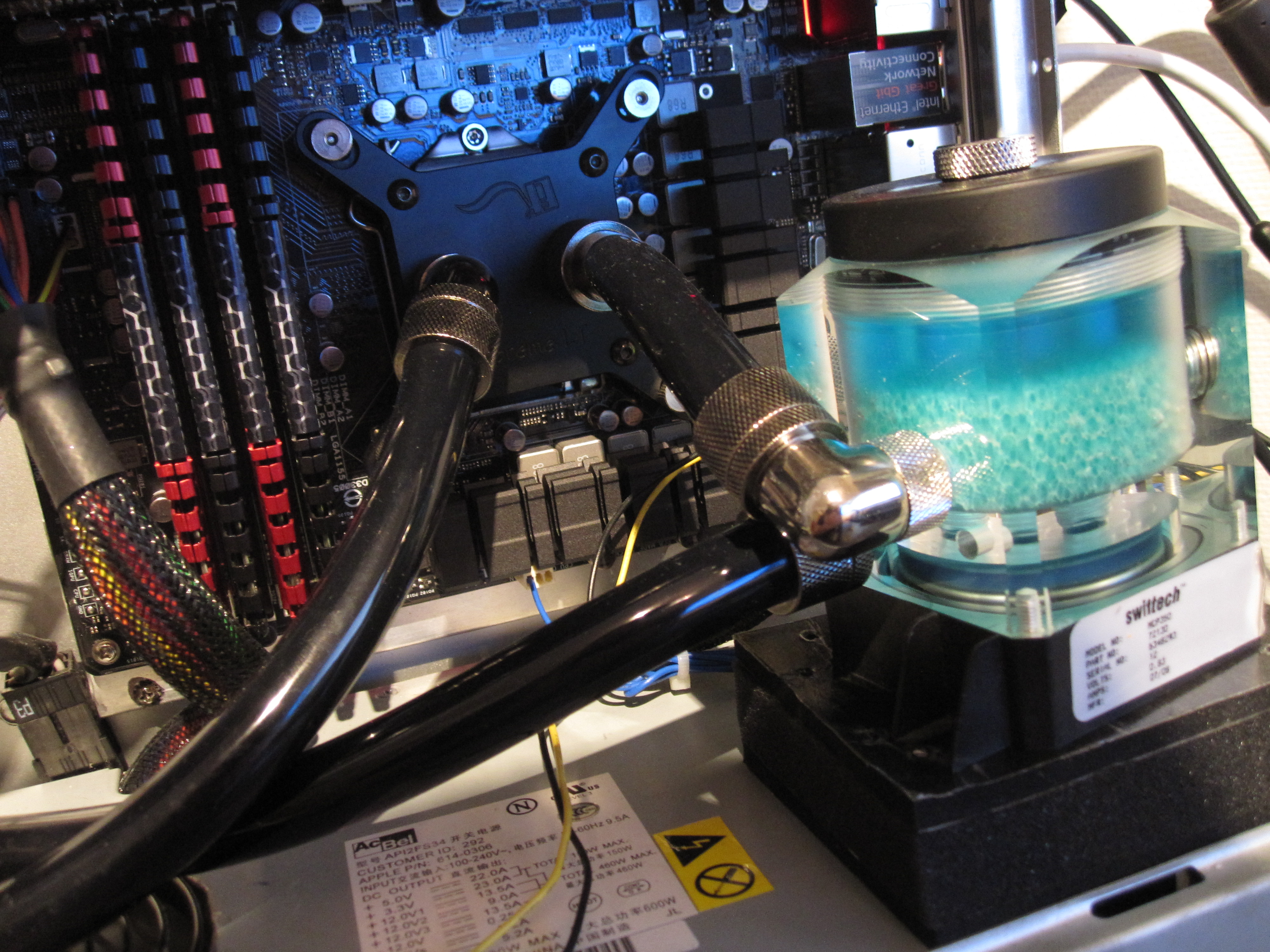

Jeg har fått ny tank til MCP350'n min, og jeg har fått ny kjøleblokk til prosessor (som støtter S1155). På vei i posten fra Sverige har jeg 6x kompresjonsnipler, "shoggy sandwich" og to meter tjukk, svart slange. Jeg vurderte å bestille blokk til skjermkortet, men de nye EK-blokkene ser jævelige ut, og de har kun støtte for nipler på oversiden. Jeg trenger nipler på undersiden. I samme slengen som oppgradering av vannkjøling, skal jeg prøve å få ordnet litt i kablene mine og byttet ut noen vifter.
Skal handle en ekstremt stillegående 92mm vifte for kjøling av harddisk, samt montere en ikke-fullt-så-ekstremt-stillegående-men-allikevel-veldig-stillegående 120mm vifte for å få litt ekstra luftflyt i kabinettet. Hvis du har en 92mm vifte til overs, så tar jeg den mer enn gjerne av hende for deg :-)

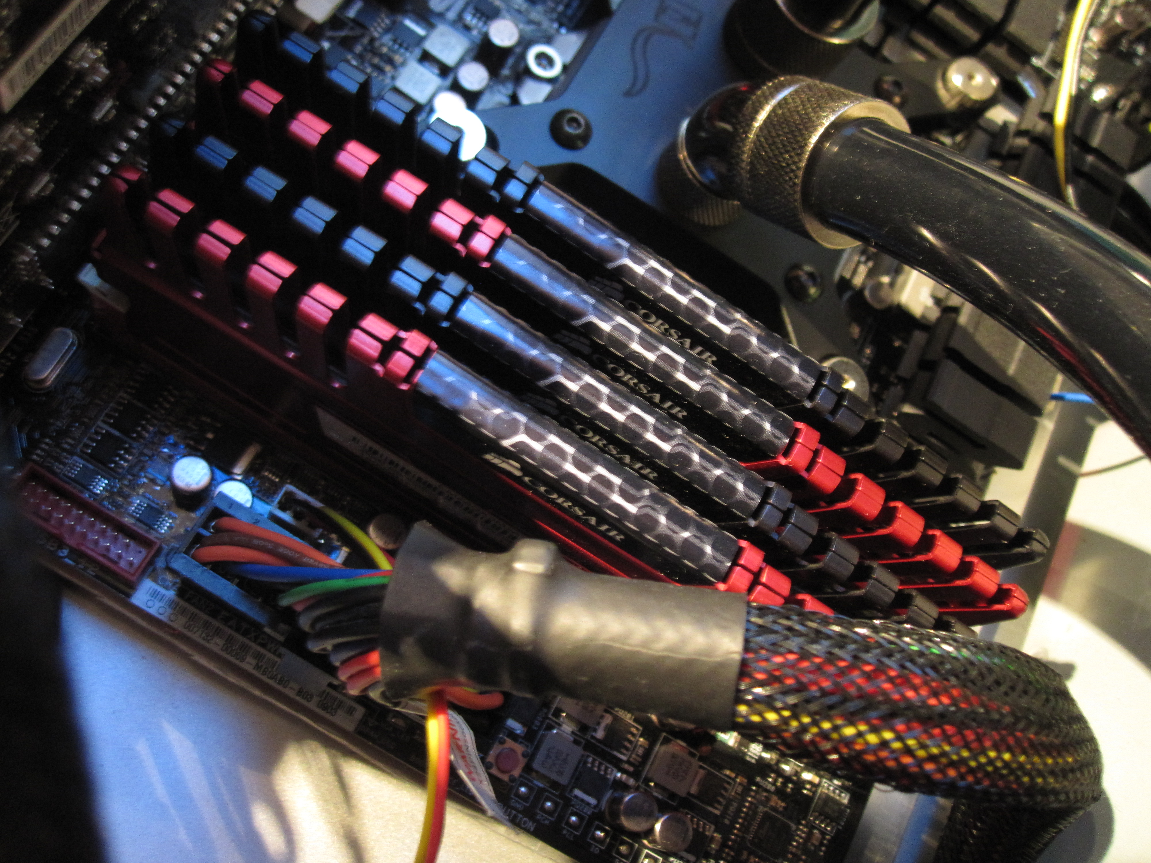

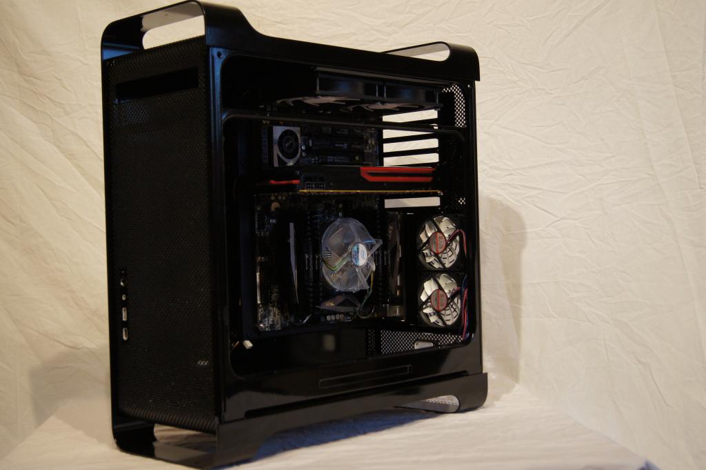

Gidder ikke å skrive mye. PC-en er ferdig. Fulgte KISS-prinsippet, og gjorde minst mulig.
Specs:
- Asus Maximus V Gene ROG
- Intel i5 3570k
- Corsair Dominator 16GB DDR3-1600 CL9
- MSI TwinFrozr GTX680
- 2x Kingston V200+ 120GB RAID0
Vannkjøling:
- Swiftech MCP350
- Bitfenix Vanntank for MCP350
- Masterkleer 10/16mm UV Black slange
- 10/16 kompresjonsniple
- 90* vinkel
- 45* vinkel
On a side note; Anbefaler CoolingStuff.se på det sterkeste. De sender ikke til Norge, men har veldig gode priser og god kundeservice. Heldigvis har jeg en god venn i Sverige som videresendte til meg. Selv med de 150 kronene det kostet i frakt til Norge(pakke, ikke brev), så var det vesentlig billigere enn Techbay. Fikk fire kompresjonsnipler til samme pris av én på Techbay.

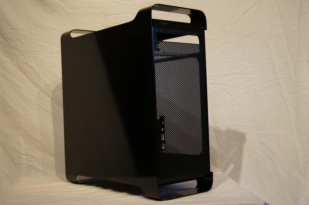

EDIT:
Litt tanker rundt prosjektet:
Ny vannblokk på CPU, nye slanger, pumpemontert tank og kompresjonsnipler gjorde vidundere for utseende. Nytt skjermkort gjorde også sitt. Selv om det bråker en del, må jeg si at TwinFrozr ser veldig bra ut. Hvis jeg rydder litt i kabler, så kan jeg få det til å se veldig bra ut der inne!
Endret av konduktans

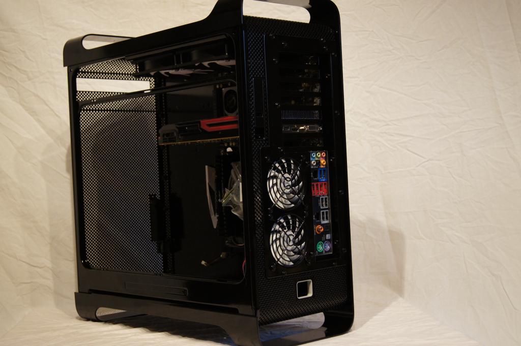

Fremtiden!

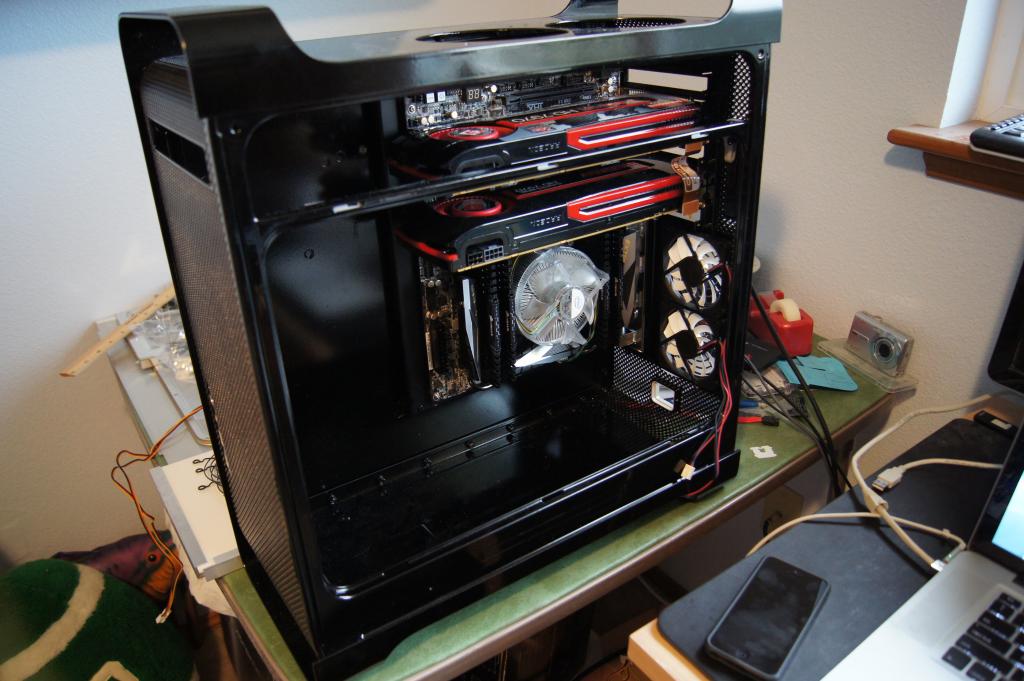

Begynner å bli lei kabinettet som det står nå. Kjølingen er lite effektivt, kabinettet er ikke pent, og viktigst av alt - det er ikke ferdig. Litt inspirasjon til veien fremover:
post-108681-0-78735700-1361136261_thumb.jpgpost-108681-0-20063600-1361136262_thumb.jpg

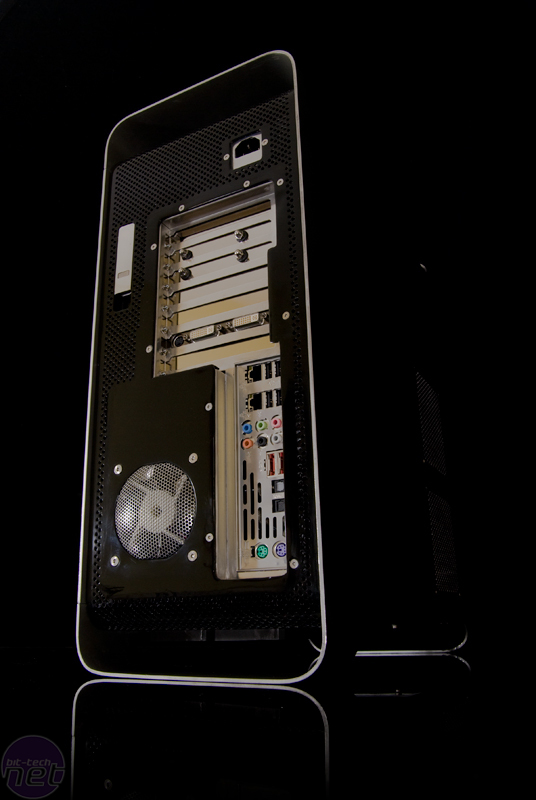

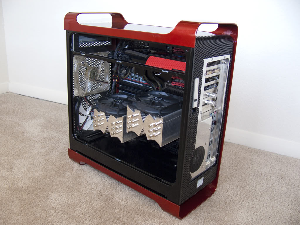

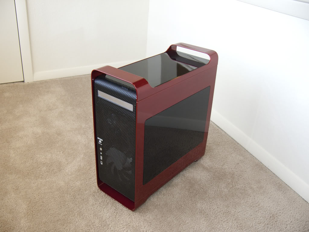

Tanken er å lakkere matt svart og montere MNPCtech overkill viftegriller med disse viftene i push og noen andre hvite vifter i pull på denne radiatoren. Har god erfaring med matt svart høyvarmelakk, så kommer til å lakkere maskinen med det.

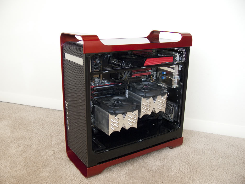

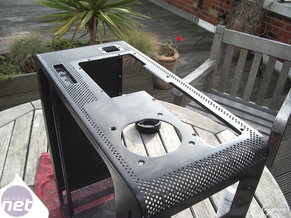

Målet er en slags blanding mellom disse, i matt svart, med chrome vifter og viftegriller.
