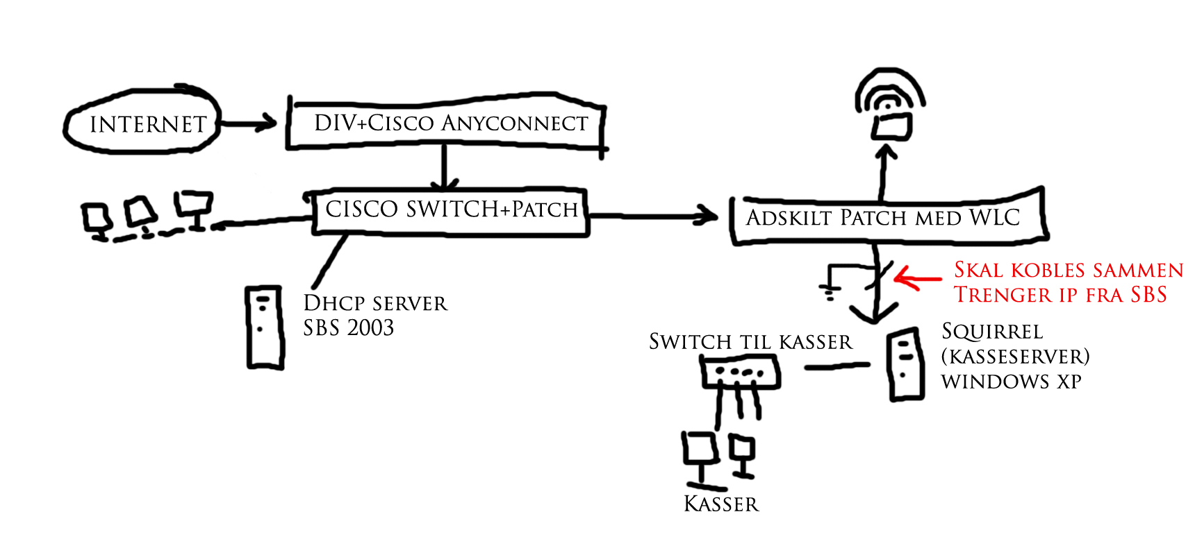

lars91 Skrevet 14. februar 2011 Forfatter Skrevet 14. februar 2011 (endret) Da har jeg prøvd å lage et så godt kart som mulig. Dette er ikke noe jeg gjør hver dag så håper det gir litt mer info. Kasseserveren og kassene er i dag på et eget LAN. Det er lagt opp en kabel til kasseserveren fra det ene patcherommet. Det er muligens mulig å route om trafikken på noen av portene på det adskilte patche rommet, men dette er cisco servere og jeg har ikke veldig mye peiling på disse. Jeg lurer også på om det kan være muligheter for å sperre enkelte porter for kun 1 interface (nettverksadapter) i squirrel serveren. Det jeg tenker er at jeg kan sørge for at det kun blir tildelt IP til kassene, mens det er blokkert mot resten av nettverket, samtidig som det interfacet får ip-adresse fra SBS serveren. Eventuelt kjøre en virtuel maskin og kjøre en brannmur på den før maskinen får delt nett fra den. Hva ville dere ha gjort? Setter utrolig stor pris på at dere prøver å hjelpe meg! Endret 14. februar 2011 av lars91
