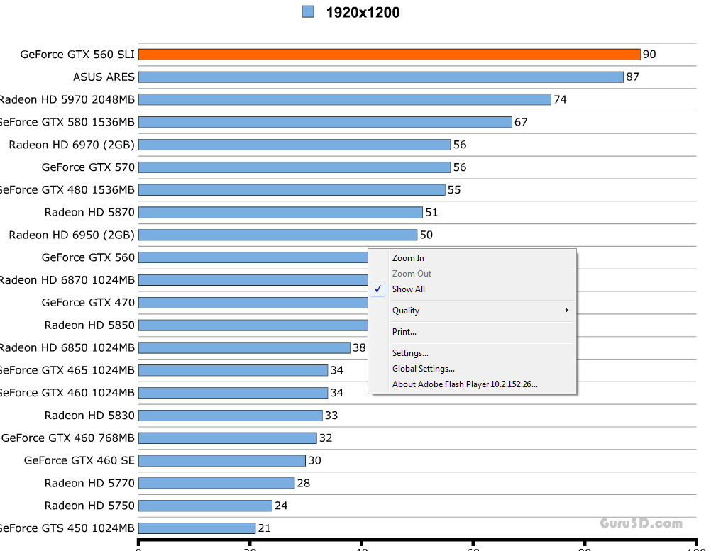

Det jeg vet er at 2stk gtx 460 i sli yter like bra eller bedre enn et gtx580.
Her har du en sammenligning med 2 stk gtx 560 i sli i DX11: Battlefield Bad Company 2.

6870/560 er virkelige gode kort på markedet til en lav pris (rundt 2000). 6950 for litt bedre ytelse (2300-2500), evt. GTX 460 (1300-1500) visst du ikke trenger den kraftigste ytelsen men har lyst på et svært stille og kjølig kort som bruker veldig lite strøm.
