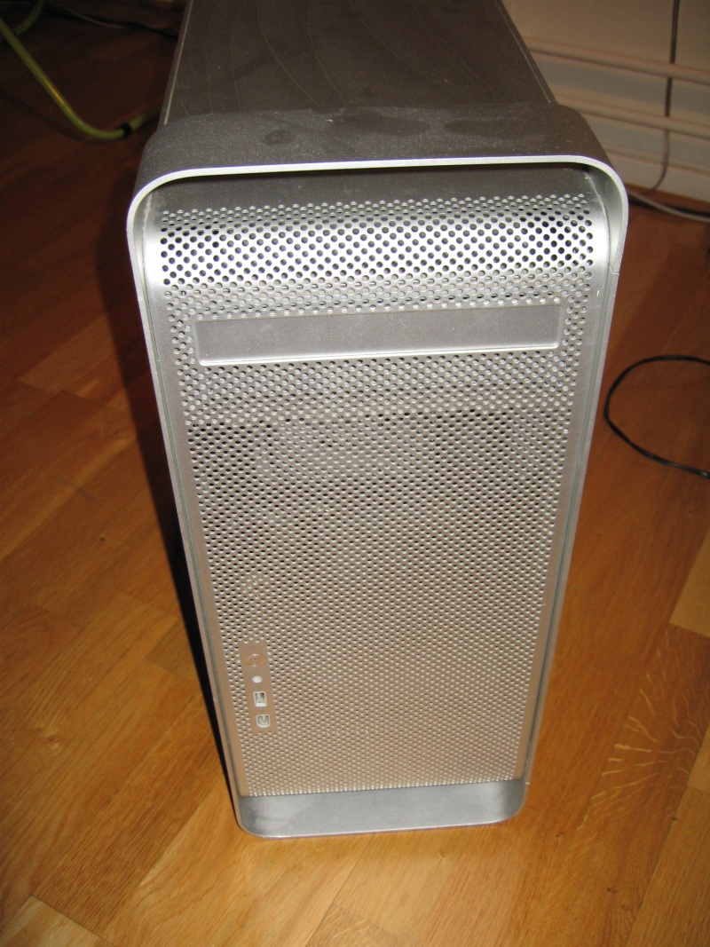

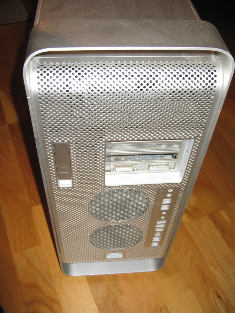

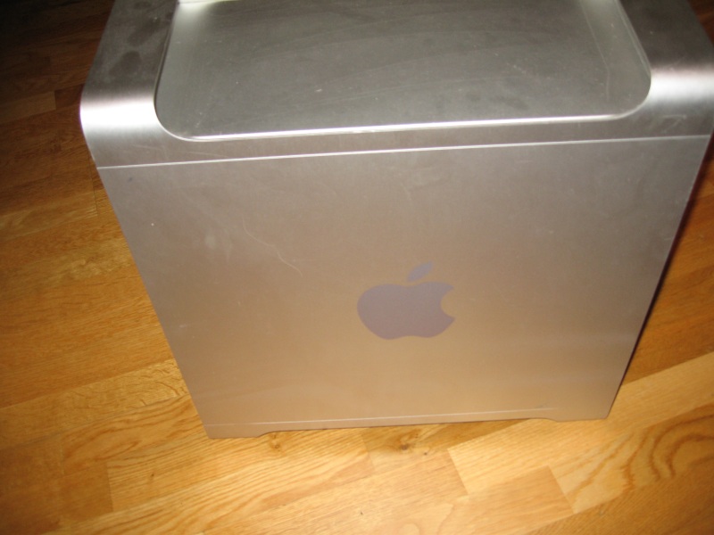

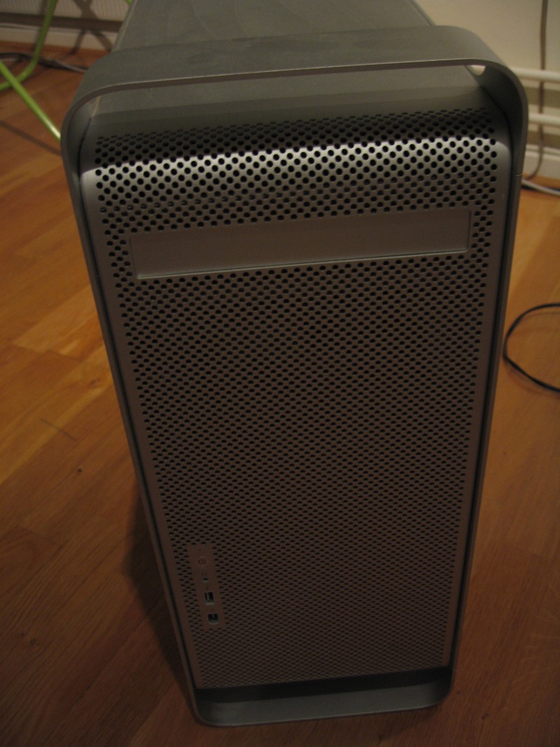

Bilder av det støvete utgangspunktet:
post-3399-0-32961800-1332875553_thumb.jpg - Fronten som mest sannsynlig blir slik.
post-3399-0-54620300-1332875558_thumb.jpg - med litt mer lys
post-3399-0-89276200-1332875559_thumb.jpg - høgre side som blir uforandret
post-3399-0-11725800-1332875564_thumb.jpg - bak som blir erstattet med lianli hovedkortbrett
post-3399-0-62032300-1332875566_thumb.jpg - støvete innvendig

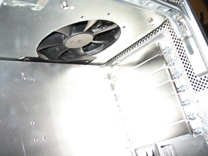

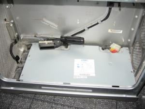

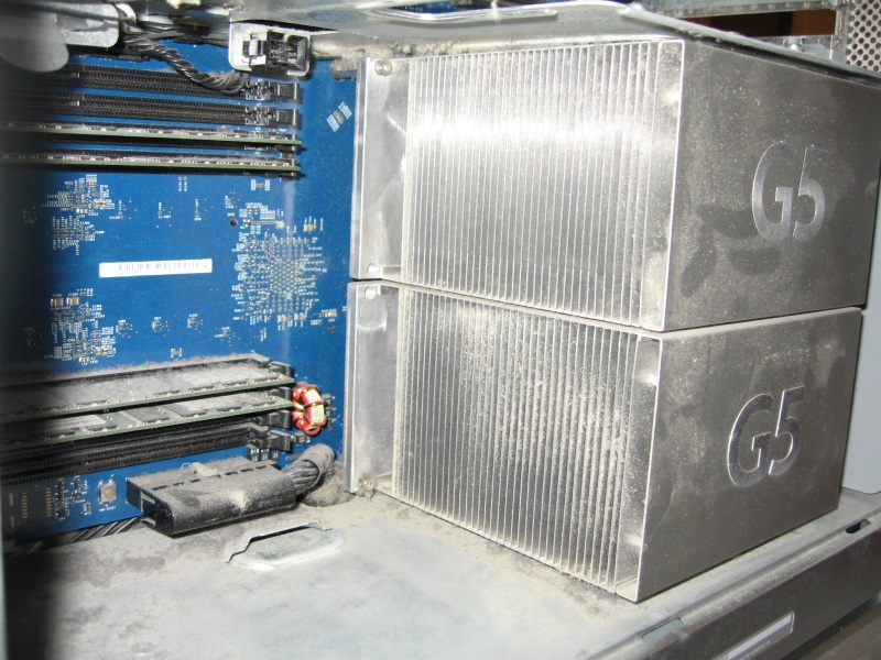

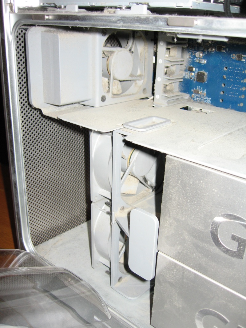

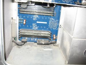

I dag var det litt støvsuging og operering av kassa for å få ut innmaten.
Var ikke helt lett i nattemørke og med hodelykt på balkongen, men kom ett godt stykke på en halvannen time:
Fått ut hovedkort og beista av noen prosessorkjølere ( med prosessor påmontert)

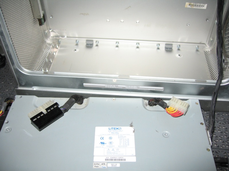

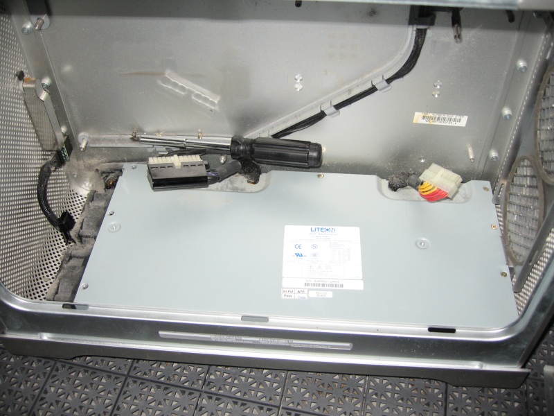

Få ut strømforsyningen. 600 watt kan den levere i sitt merkelige format.
( I følge klistermerket på toppen )
Sånn er bunnen uten strømforsyningen.
Så langt jeg kom i dag. Hadde ikke rett størrelse til å løsne rekka med skruer som holder "plata" som cd/dvd og harddiskene er montert på, så får ta det på Fredag siden jeg ikke har tid til å gjøre noe i morgen.

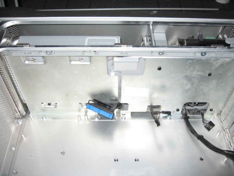

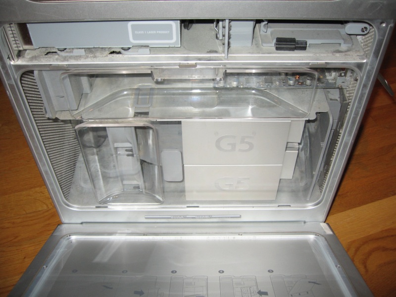

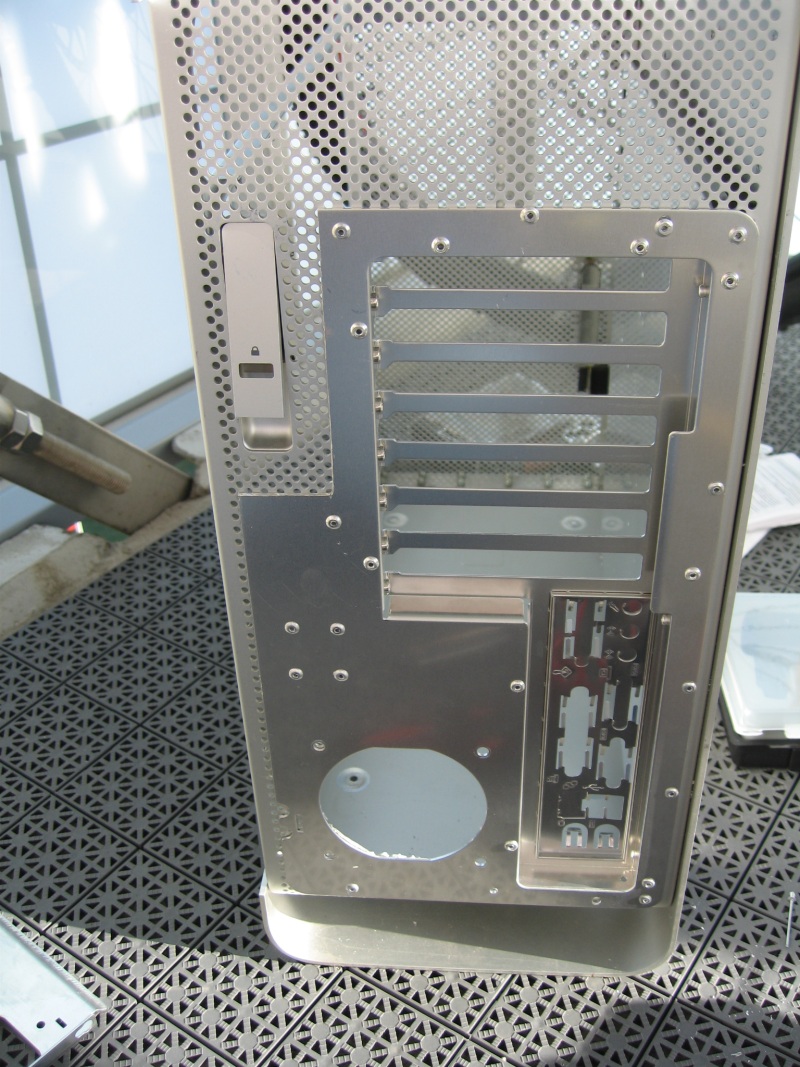

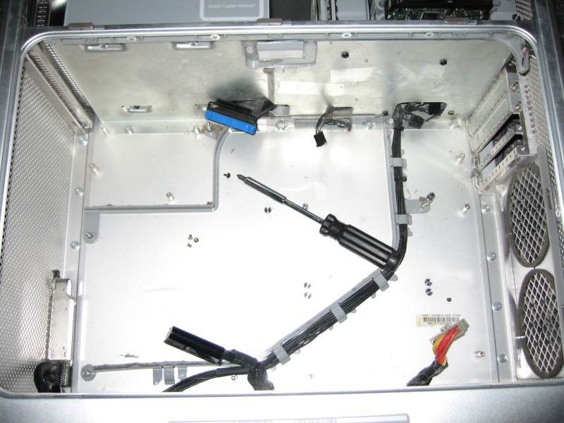

Fikk renska ut siste rest av innhold i dag + vaska litt så jeg kan fortsette uten å bli beglodd av hauger med datakaniner i alle hjørner. Fikk også henta lianli hovedkortplaten så nå må jeg se på hvilke deler jeg har og om jeg skal montere psu oppe eller nede i kabinettet og litt hvordan kutte og tilpasse bakplaten på en fin og bra måte.

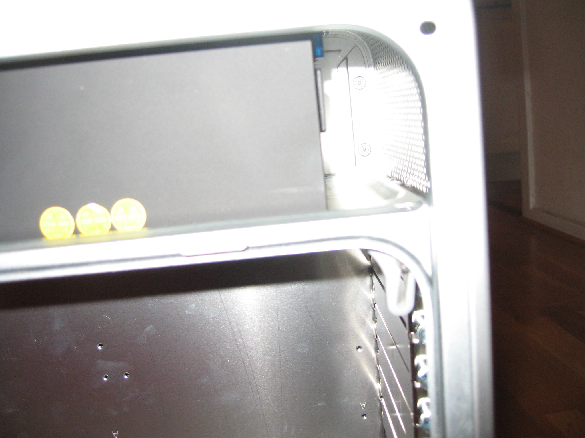

Helt tomt kabinett

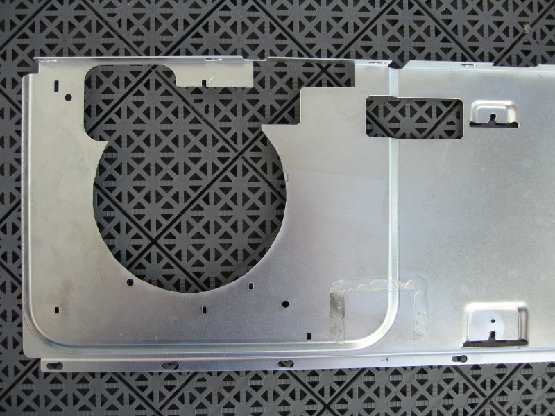

Bakplaten
Skal jeg ha psu oppe, må jeg passe å kutte og montere slik at jeg får plass og omvendt.

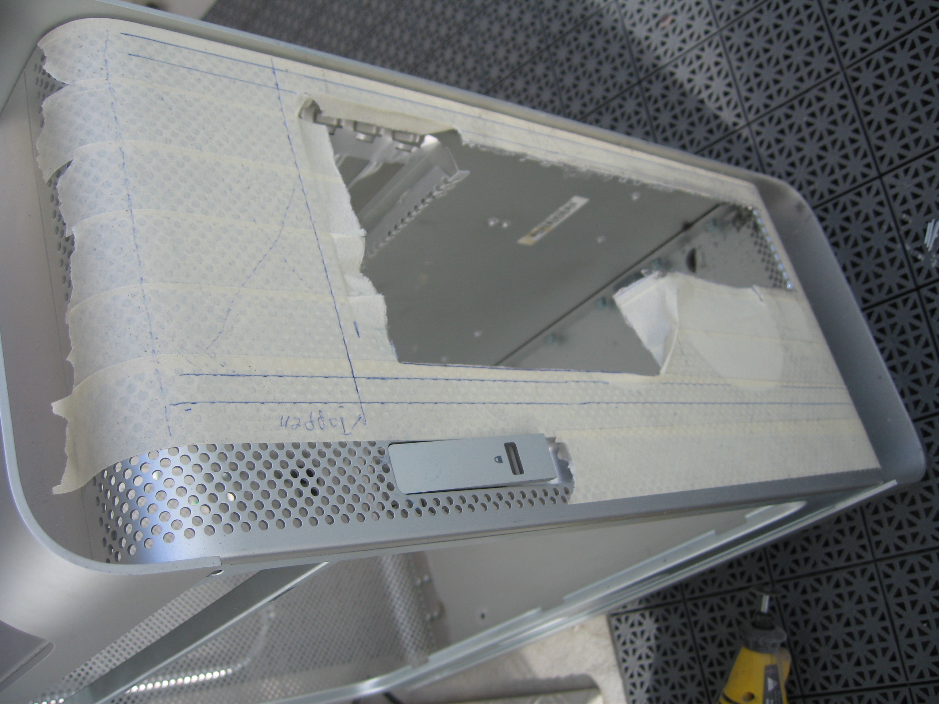

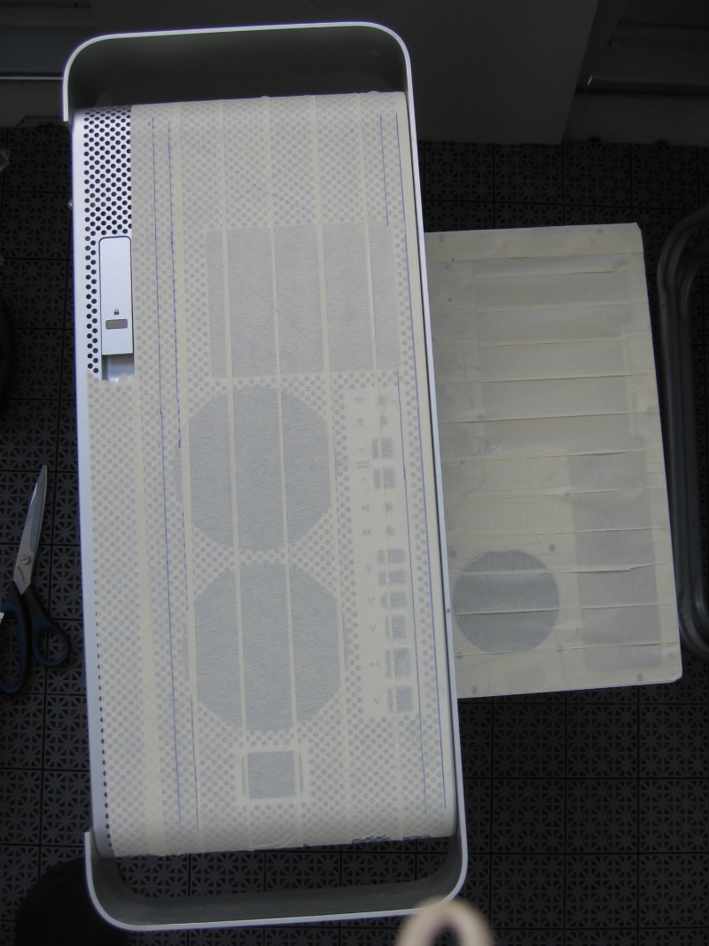

Tror det er best å kutte med dremel og rette skiver + pussehoder.

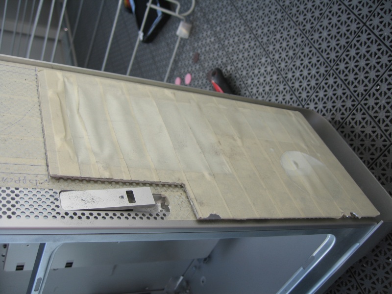

Brukte Dremel heavy duty skiver som gikk greit. Gikk litt ekstra der de originale ortene bak var pga tykkelsen på aluminiumen, men på resten gikk det lett.
Kutta slik at øverste pci porten og toppen av lianli brettet er en mm eller tre lavere ned en originalt.
Baksiden av kabinettet og lian li brettet maskert:

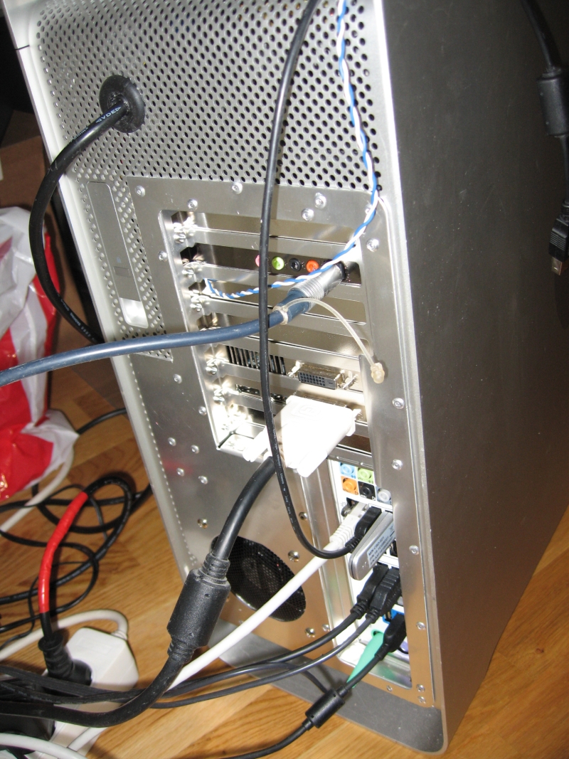

Fikk målt opp og finjustert hullet i bakkant på G5 kabinettet og sluttresultatet bakfra er noe omtrent som det her:
Til å feste sammen brettet og G5 kassa på en fin måte, brukte jeg popnagler.
Så når det var gjort, så det slik ut:
Jeg skrudde sammen dørmekanismen og satte alt på plass, men fant da ut at strømforsyningen ikke går inn da den er for høy. Da måtte jeg skru det fra hverandre igjen, men til slutt etter å ha kasta bort den timen, kom ting på plass.

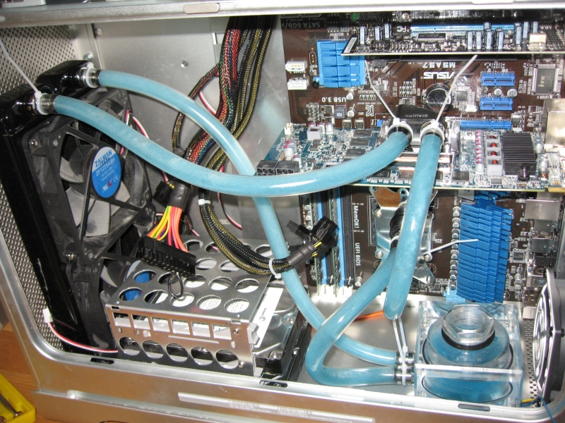

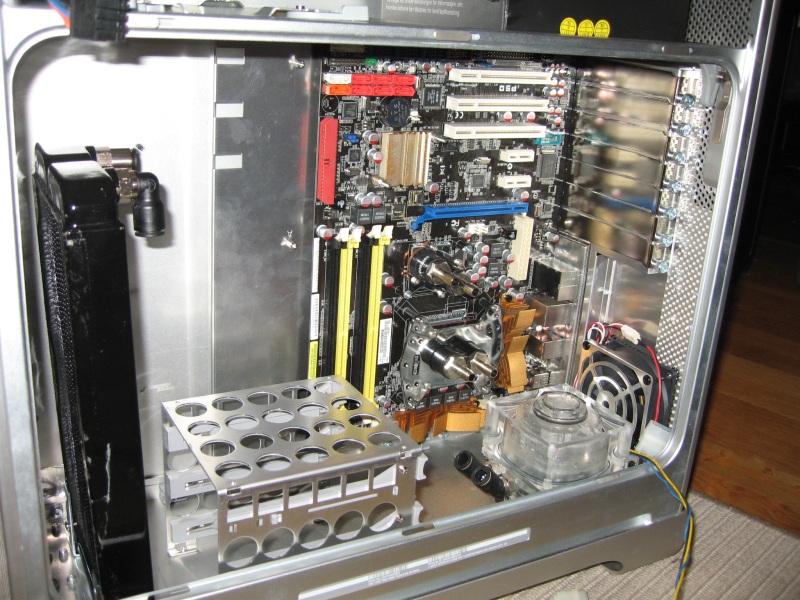

Prøvde litt forskjellige layouter med tanke på hvordan plassere radiator, pumpe og harddisker
Hadde først tenkt å ha harddisken plasserte bakerst mot viften og omtrent hvor prosessoren er plassert, men det gikk ikke pga det ble for nærme hovedkort osv.
Til slutt ble plasseringen som det her:
Med litt finjustering så jeg kan få satt minnebrikker på plass selv med harddisker i kabinettet.
Ganske nærme radiatorviftene, men det blir ingen stor varme her uansett, så det går nok greit.
Er egentlig ferdig nå, men trengte forlengerkabel til både 24 pin og 8 pin ledningen til hovedkortet.

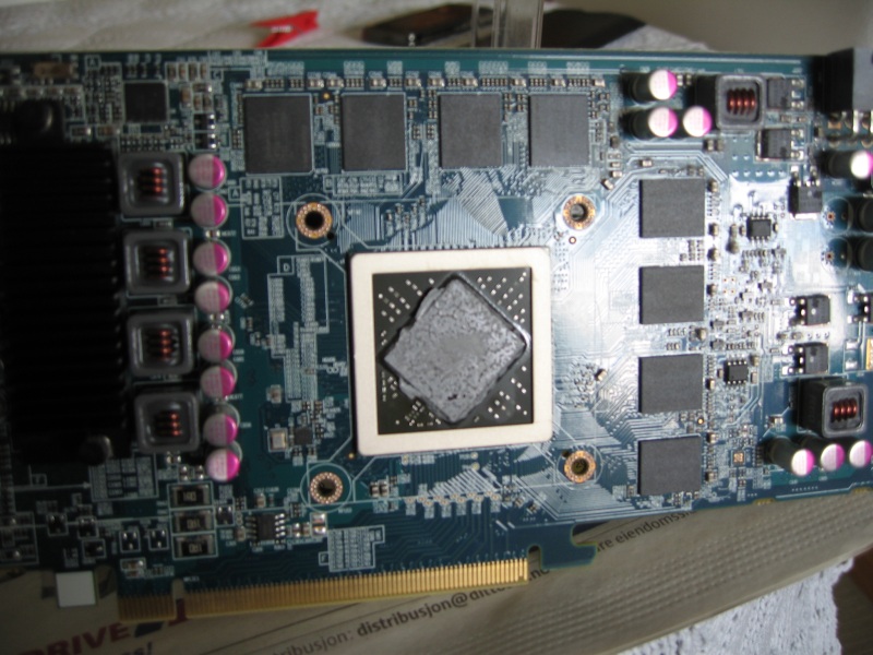

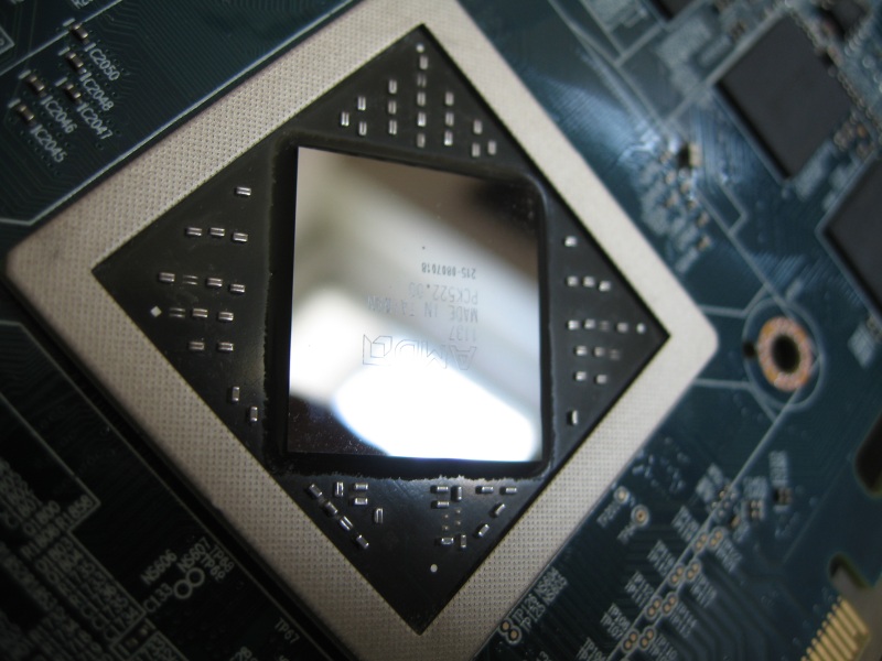

Ble også til at jeg kjøpte nye nipler og en størrelse større i slanger + blokk til skjermkortet, så blir å montere dette også inn i maskinen. Håper å få gjort dette i løpet av helga siden jeg tror pakken med varene kommer på lørdag.

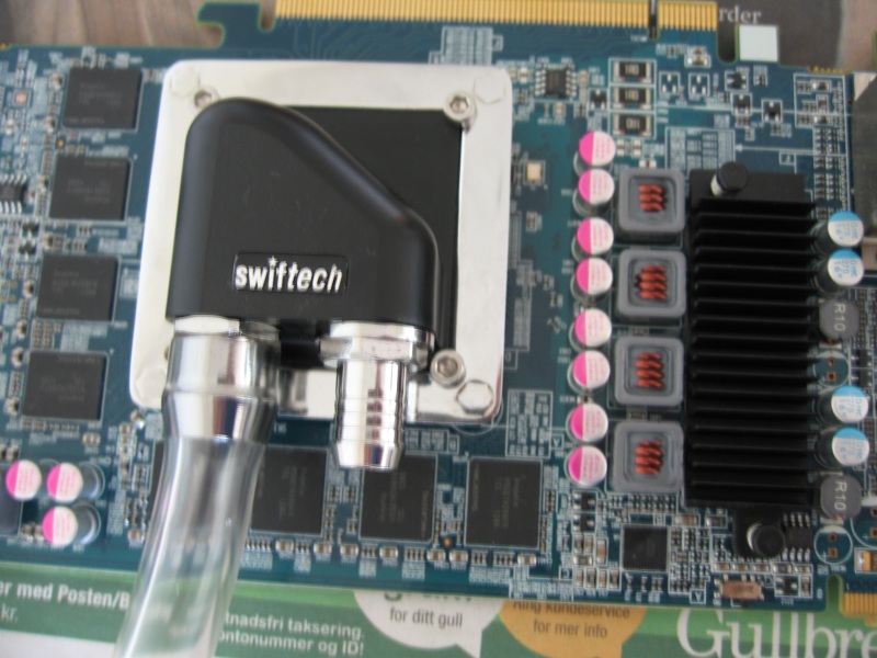

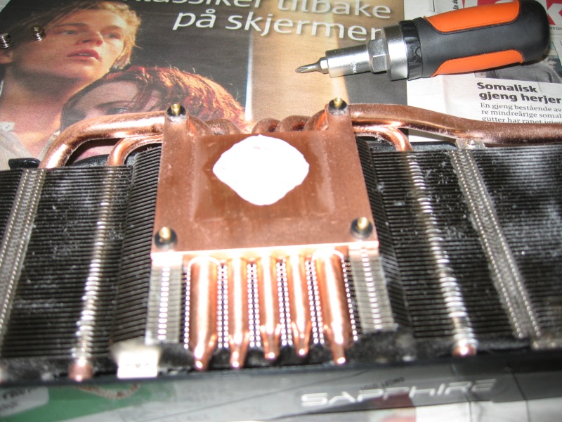

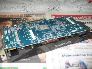

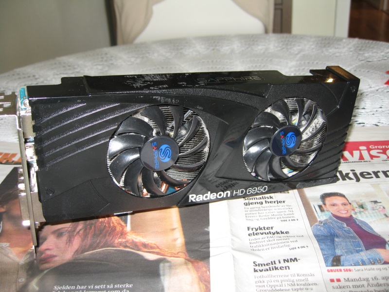

Kjøpte universal vannblokk fra swiftech mcw82 + noen ribber til minner, så tror det skal gå fint på skjermkortet ( 6950 ). Får vel dobbelsjekke og se om kortet er mulig å endre til 6970 også.

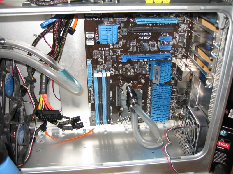

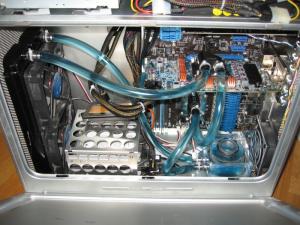

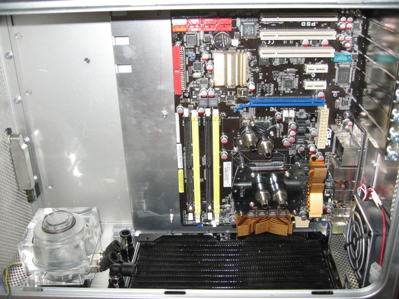

Fått montert det hele sammen i dag. Vannblokk på 6950 kortet og nye slanger + nipler på alle blokkene + pumpe og radiator.
Kjører nå med batterivann og en dæsj frostvæske i noen timer så jeg ser om der er lekkasje noe sted samt få ut luftbobler.

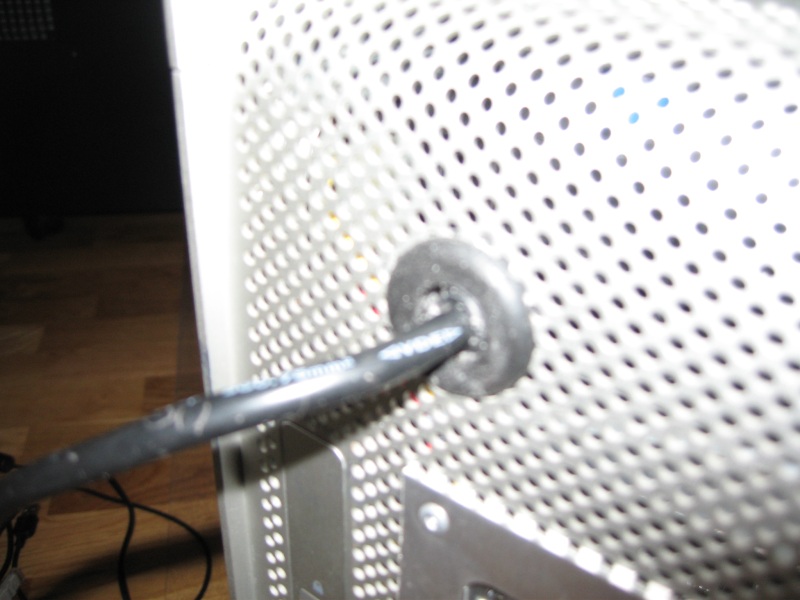

Gjorde det enkelt når det gjalt strømledning. Lagde et hull bak i kabinettet og trakk ledningen gjennom etter å ha kutta av strømkontakten.
Noen bilder av dagens "morro".

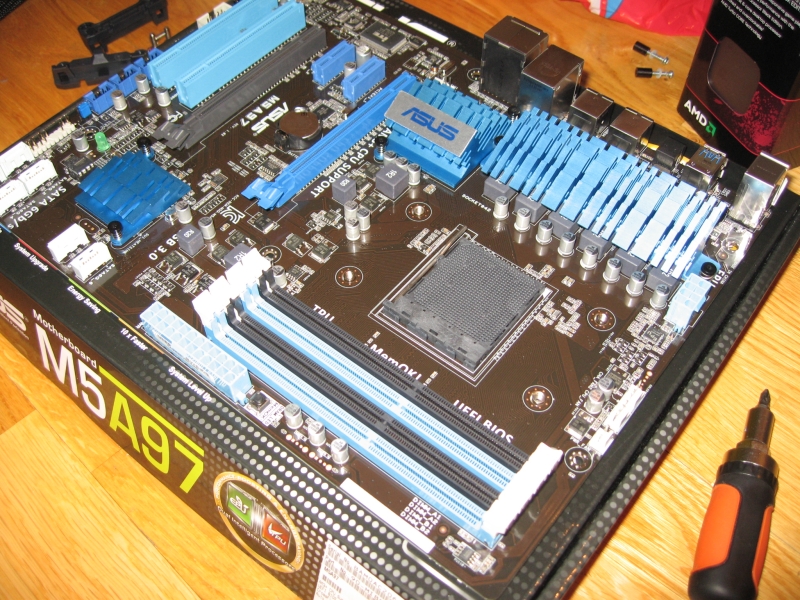

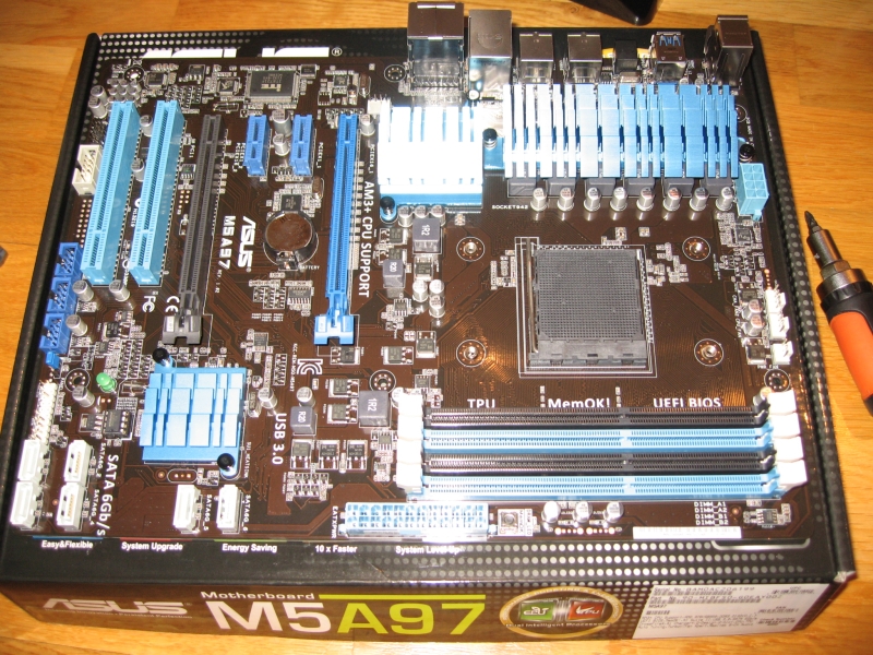

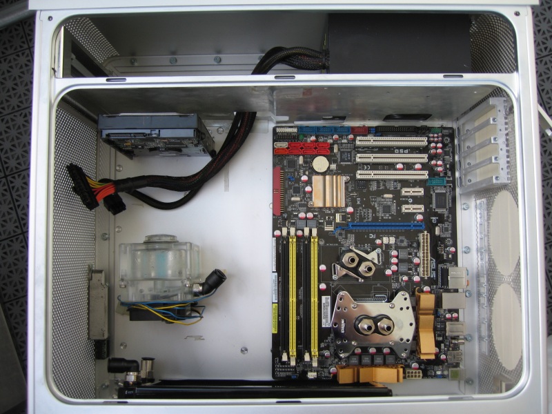

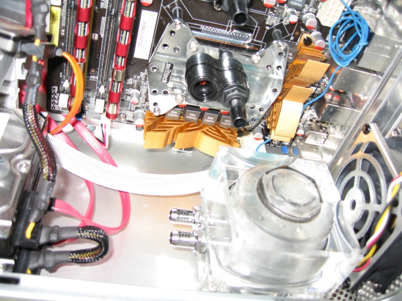

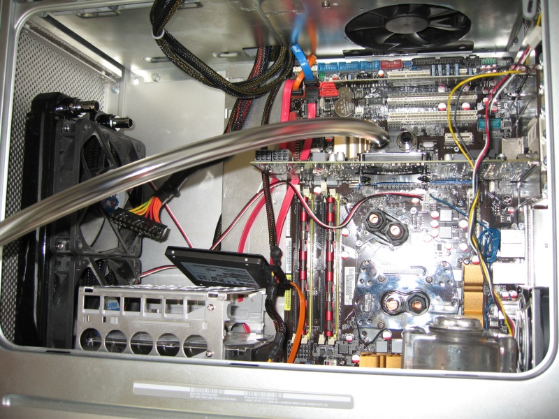

Litt montering av hardware i går.
Nytt hovedkort, amd 8120 og ramkjølere på skjermkort.
Kunne såklart gjort det litt finere innvendig, men har ikke tid til det nå + at jeg ikke har fått kobla opp frontpanelet så bruker en av/på bryter fra et gammelt kabinett enn så lenge.
