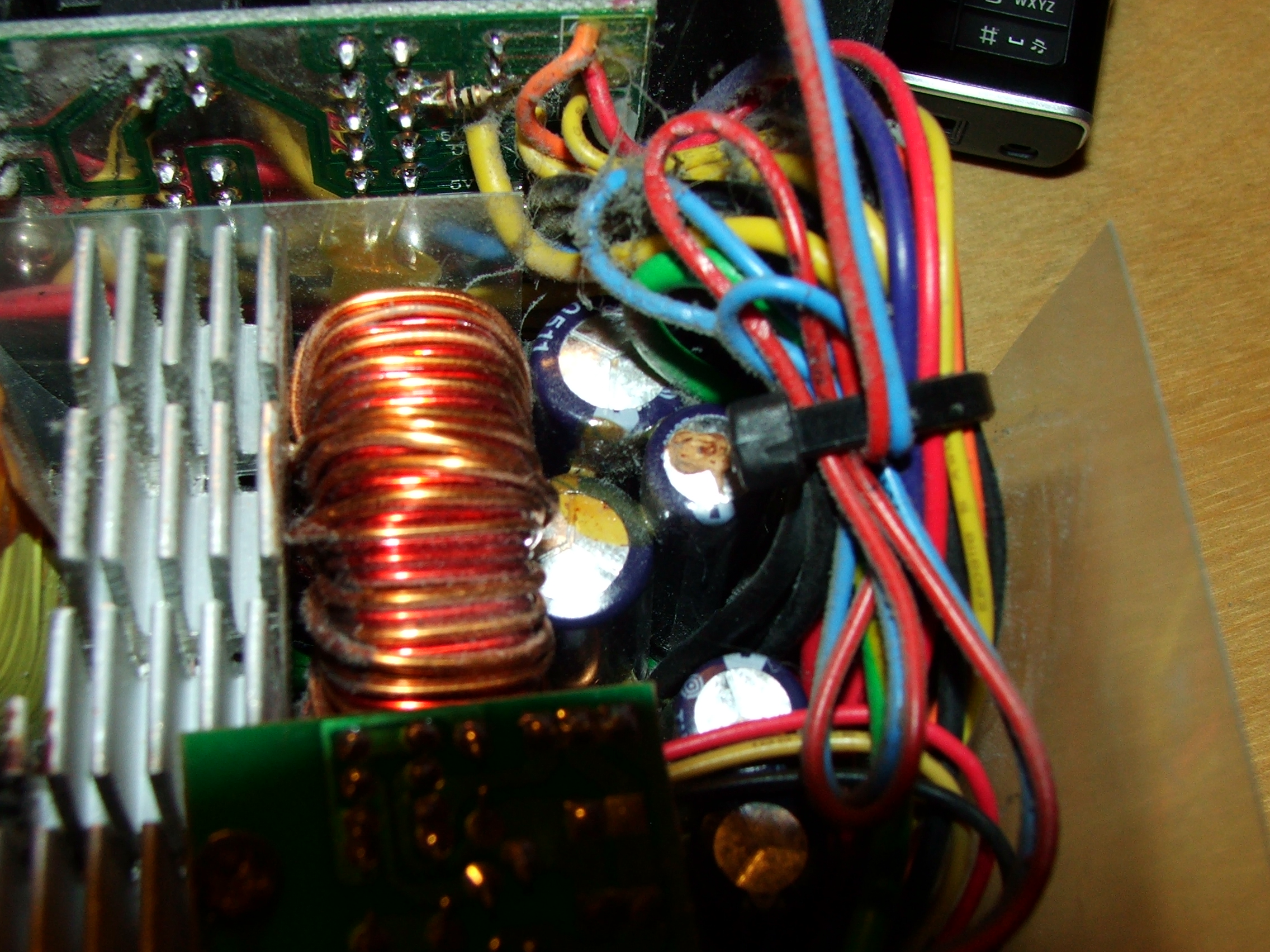

Thorsen Skrevet 1. februar 2011 Skrevet 1. februar 2011 (endret) Det finnes diverse program som overvåker spenningsnivåer. Er PSU gåen vil du gjerne kunne se ustabile spenninger. Søk på google eller her på forumet. Typisk feil på strømforsyninger kan være blåste kondensatorer. Du ser at de buler eller at det kommer gugg ut av dem. Muligens må du skru opp strømforsyningen for å undersøke, men du klarer kanskje å se inn gjennom luftehullene. Husk iallefall å koble all strøm fra. Bildet nedenfor viser blåste kondensatorer i en Mist forsyning jeg hadde. Kondensatorene skiftet jeg forøvrig ut selv og forsyningen virker nå igjen som den skal. Endret 1. februar 2011 av Thorsen
