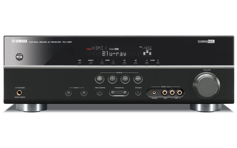

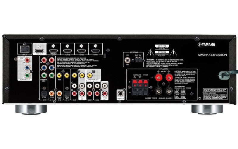

It i fra dette har jeg én receiver i tankene nå:
Yamaha RX-V367
Det jeg ønsker å bruke den til er:
  • Spillkonsoller (PS3 og 2x Xbox 360), 720p-1080 @ 60 Hz.
  • Stasjonær PC, 1920x1200 @ opp til 120 Hz.
  • Bærbar PC, trenger egentlig kun lyd, men er fint om man kan bruke ekstern skjerm i tillegg.
  • Opptaksenhet i stasjonær PC (Blackmagic Intensity Pro), 720p @ 60 Hz
Alt dette skal vises på én skjerm og helst via HDMI. Jeg ønsker også å plugge inn hodetelefoner på receiveren, og justere lydvolumet. Har ingen planer om å koble til surroundhøyttalere. Kanskje stereohøyttalere med sub, i tillegg til hodetelefonene.
