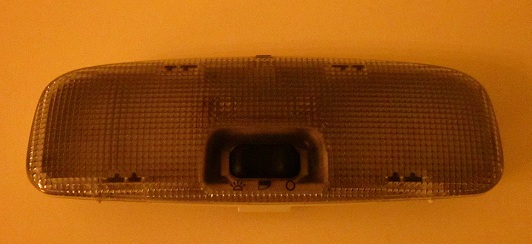

Vi kan starte i forsetene da dette er den enkleste jobben. I søket etter nytt interiørlys til baksetet kom jeg over en oppgradering av interiørlyset til forsetet. Jeg har derfor oppgradert fra det vanlige lyset med en pære til et lys med 3 pærer, hvorav to er kartlys.
Origialt lys:

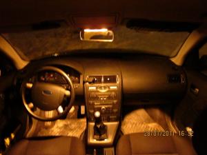

Jeg tok ikke bilder under monteringen av det nye lyset, men jobben var veldig enkel. Løsnet takdekslet med solbrilleholderen. Trykket pent ut det originale lyset og satte inn det nye. Resultatet ble som følger med kun det ene lyet på:

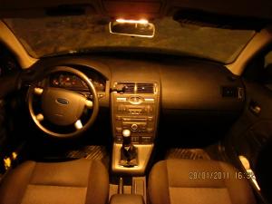

Slik ser det ut med kartlysene på:

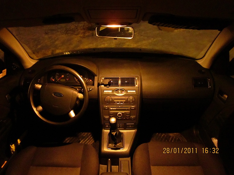

Jeg har lest en del på forumet til fordwiki og kom over en artikkel som kunne fortelle at det i mange modeller var ferdig kablet og pæreholdere til lyspærer til dørken. Jeg tok meg en tur ut i bilen min, fjernet hanskerommet og så at dette også gjaldt min bil. Jeg fant tilsvarende sokkel på førersiden. For å få lysene til å fungere måtte jeg kjøpe to pærer av typen 5W kilepære av samme type som blir brukt i hanskerommet. Resultatet med nye pærer og fullt interiørlys:
