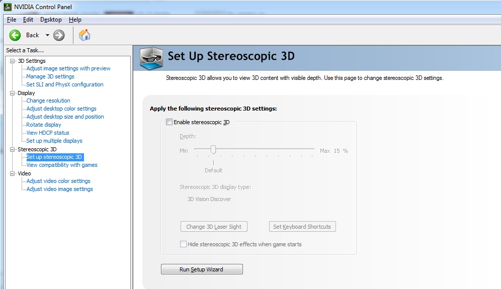

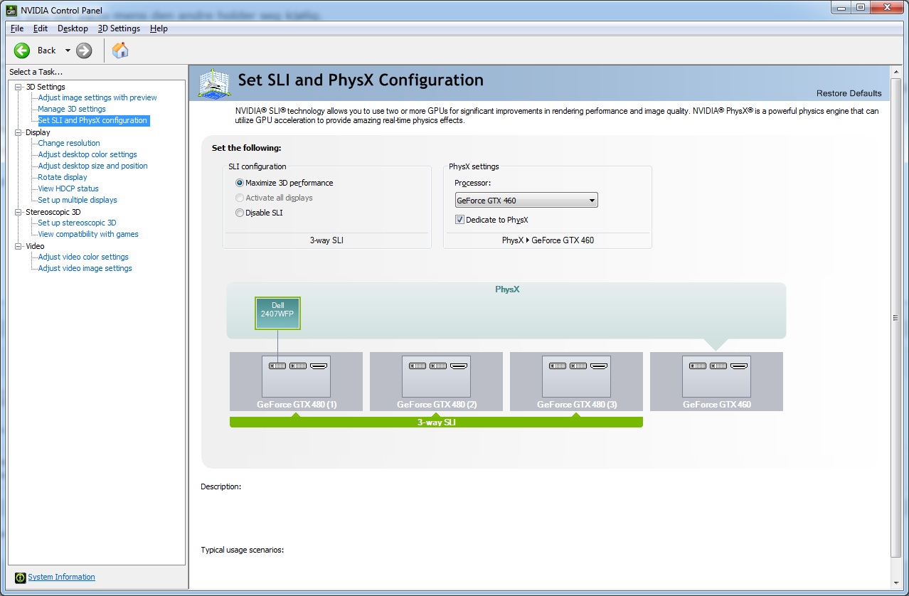

Du har vel ikke uheldigvis klart å aktivere 3D?
Det hender også at SLI nå og da kan bli deaktivert av en eller annen grunn.
Det skal ihvertfall se sånn ut under nVidia control panel.
Bare ignorer den ene 480'n og 460'n som PhysX enhet.
Om ikke dette funker så kan du jo prøve et annet spill og se om de blir ca like varme da? Evnt ta ut kortene og så sette dem inn igjen, evnt kjøre det kortet med lavest temp aleine for å sjekke om det fungerer som det skal.
Det med advarselen høres ut som noe du har aktivert eller ikke aktivert i Nvidia Control panel.
Temperaturen kan kanskje forklares med at det er veldig liten avstand mellom kortene og at det øverste får/har dårlig luftflyt ;)

LEgg inn msi afterburner så setter du på GPU load monitoring. Da ser man fort om det er load på gpuene :) Hvis den ene er 35 grader så er det ikkje load i det hele tatt. Altså aktiver sli som de andre sa.
