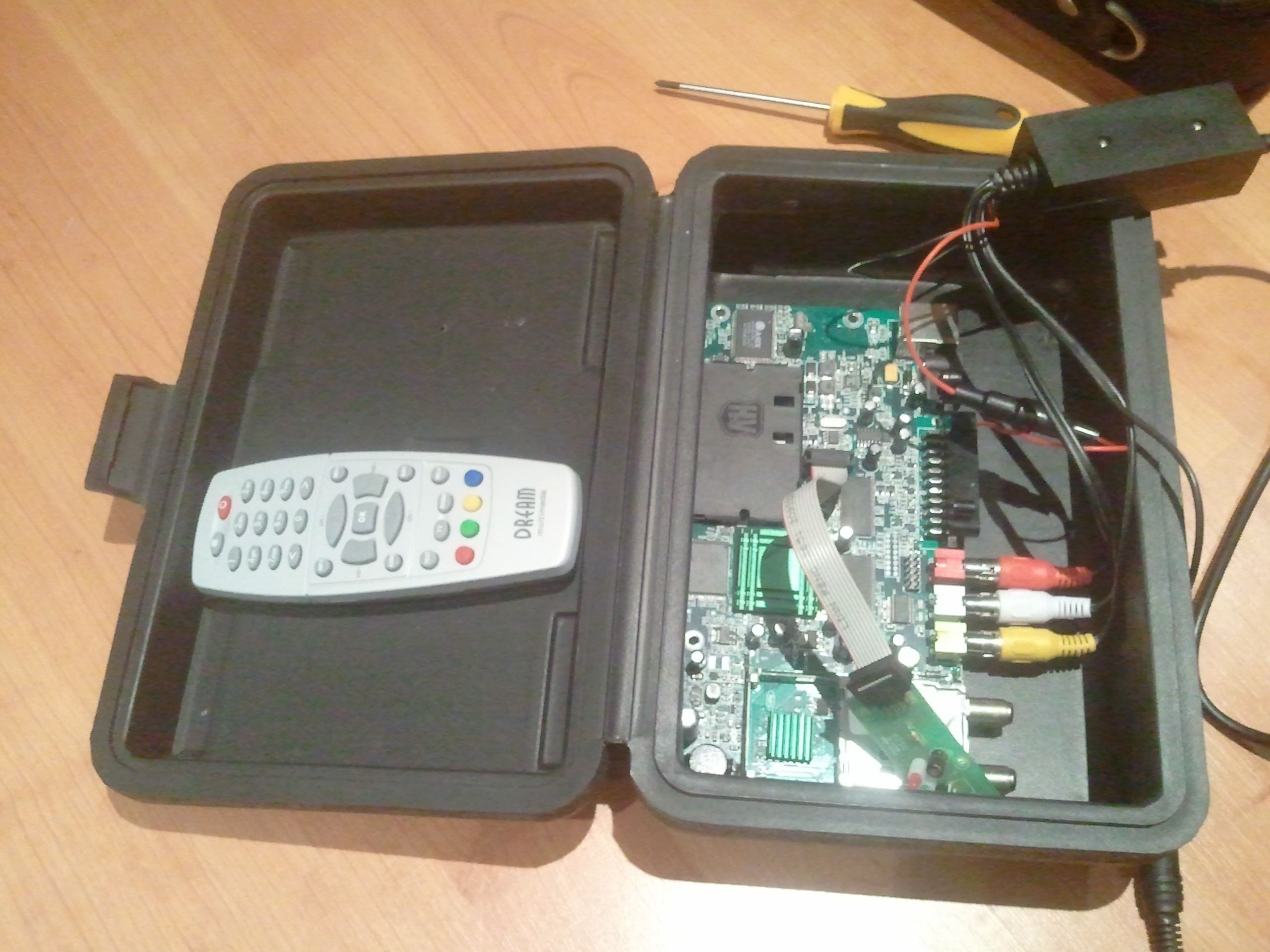

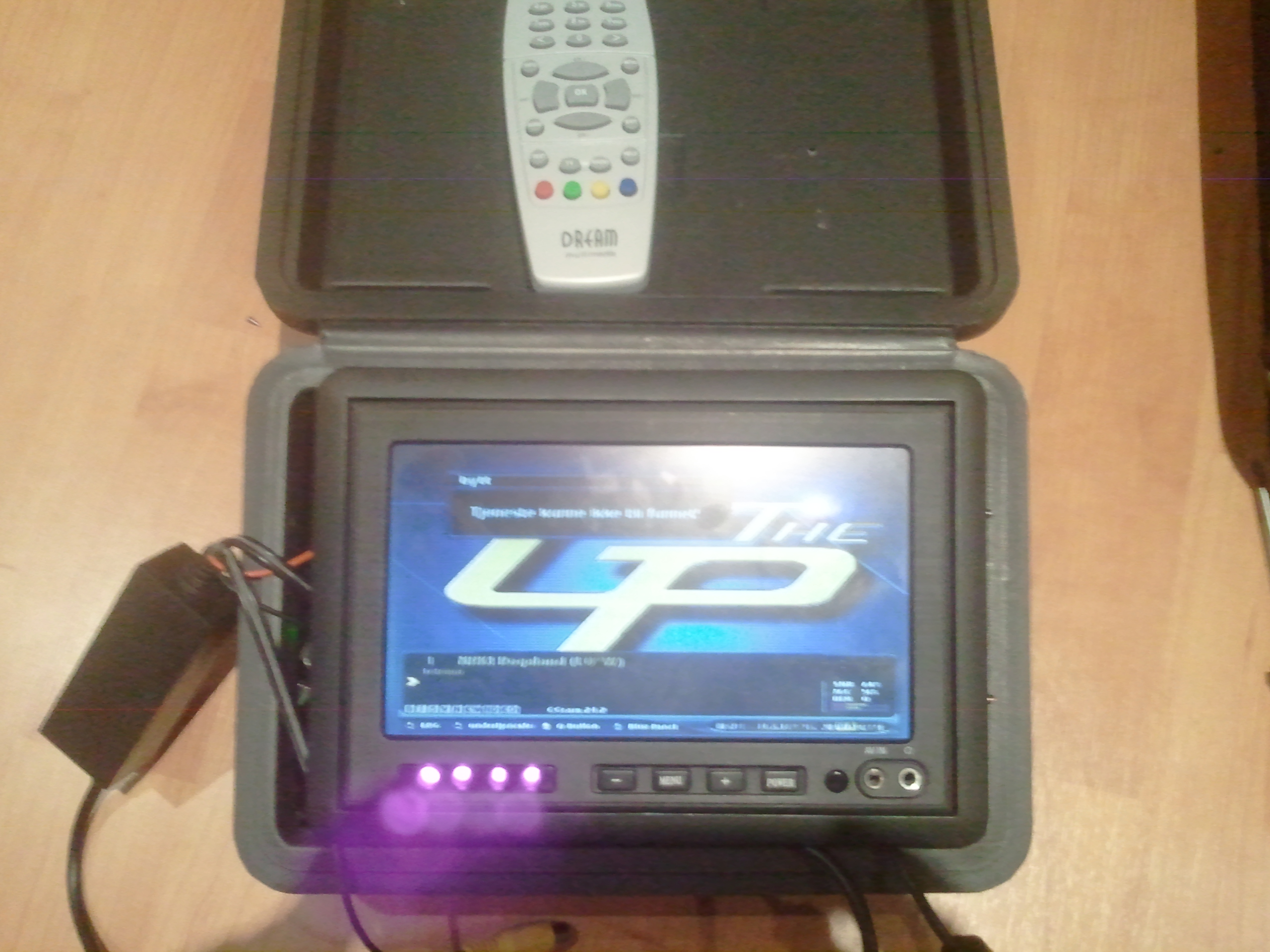

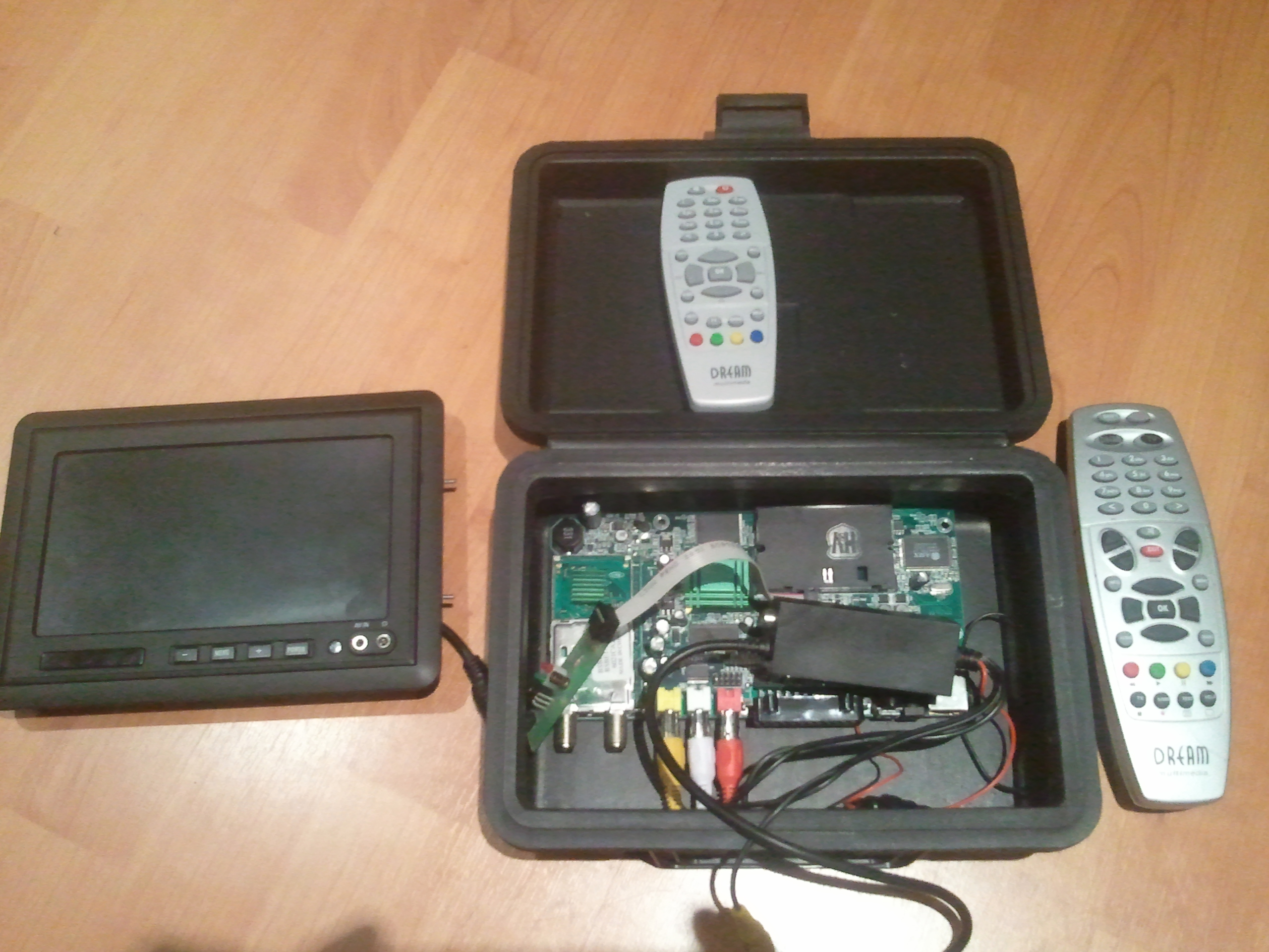

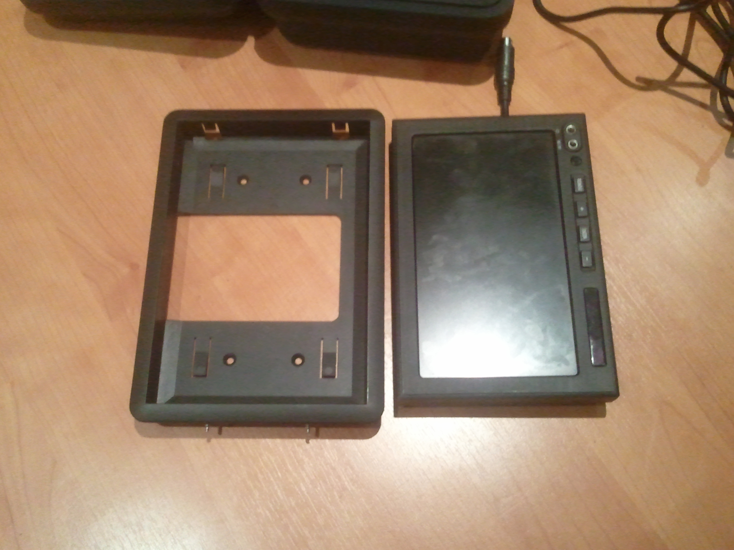

TaZ Skrevet 24. januar 2011 Skrevet 24. januar 2011 (endret) Er i gang å lage meg en "satelitt finner" primært for å finjustere parabolen,bruker en billig sat. finner i dag men den er ikke nøyaktig nok så det blir til at en står ved tven og en ute med telefon kontakt og finjusterer signalet.Målet er å lage dette veldig portabelt. Jeg tenkte på 8 stk. 18650 Lithium celler (koblet 4 og 4 i serie) så jeg havner på ca. 14,8v@5000mAh. Dette skal drive en 6" skjerm og en dreambox 500S @12V Max strømtrekk totalt er 1,6A@12V Tingen er at batteriene skal bygges inn så jeg trenger en lader til å lade batteripakken uten å ta den ut. Skal koble inn en spennings regulator(12v 1,5A.Max 36V inn) på dreamboxen og en på skjermen så jeg kan gå opp med spenningen på batteripakken om det er nødvendig. Så til spørsmålet. Vil det holde med 2x4 celler eller vil spenningen bli for lav når batteriene tappes? Trenger også en lader som kan lade denne batteri pakken og som ikke koster alt for mye,event . kunne lade 2x5 celler.(18,5v) Som batteriholder så tenkte jeg å bruke 2 av denne: http://cgi.ebay.com/Battery-Holder-Case-LiIon-LiFe-18650-cell-4S1P-PCM-/320634137053?pt=Other_MP3_Player_Accessories&hash=item4aa748a9dd Endret 24. januar 2011 av taz

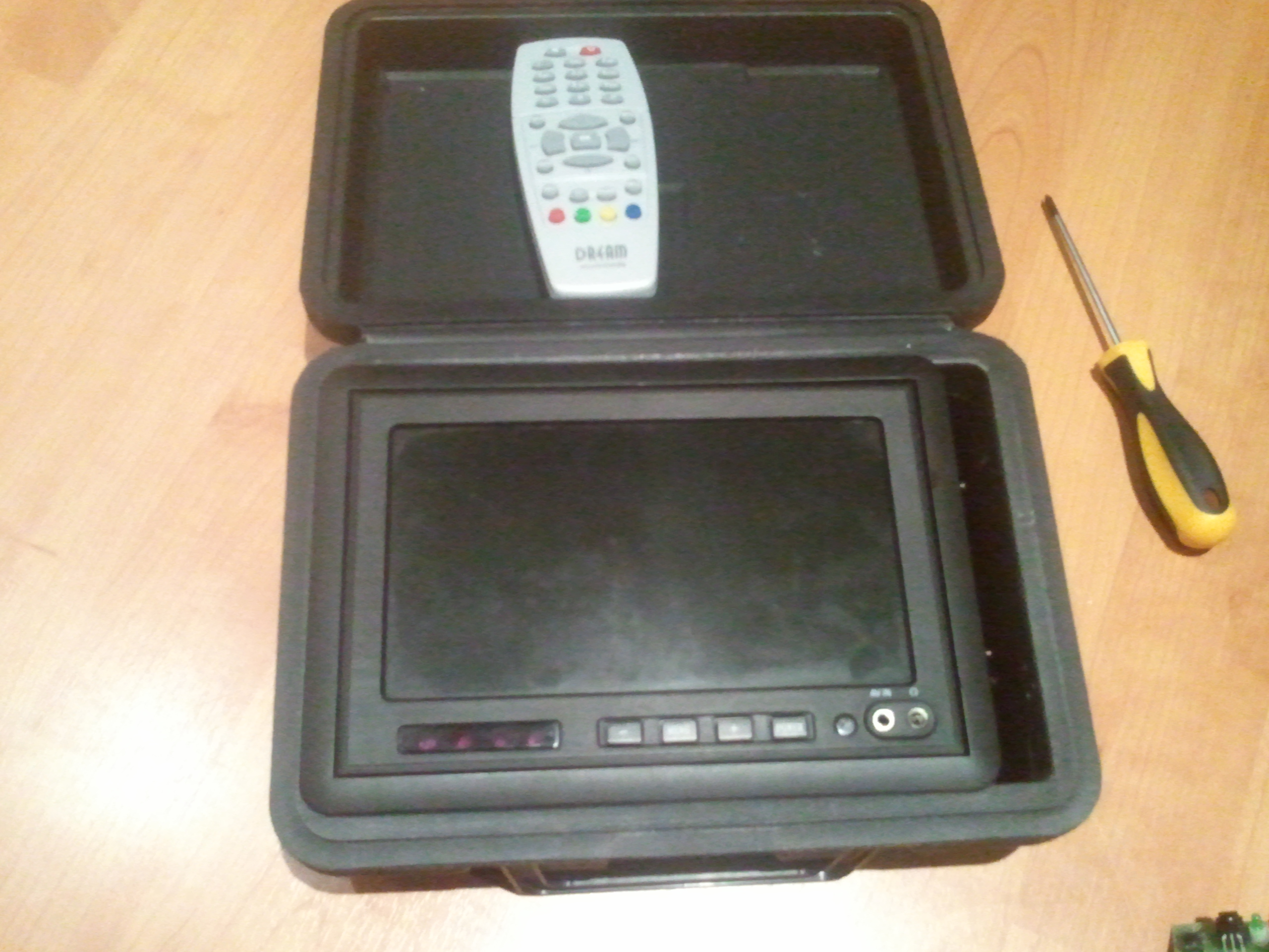

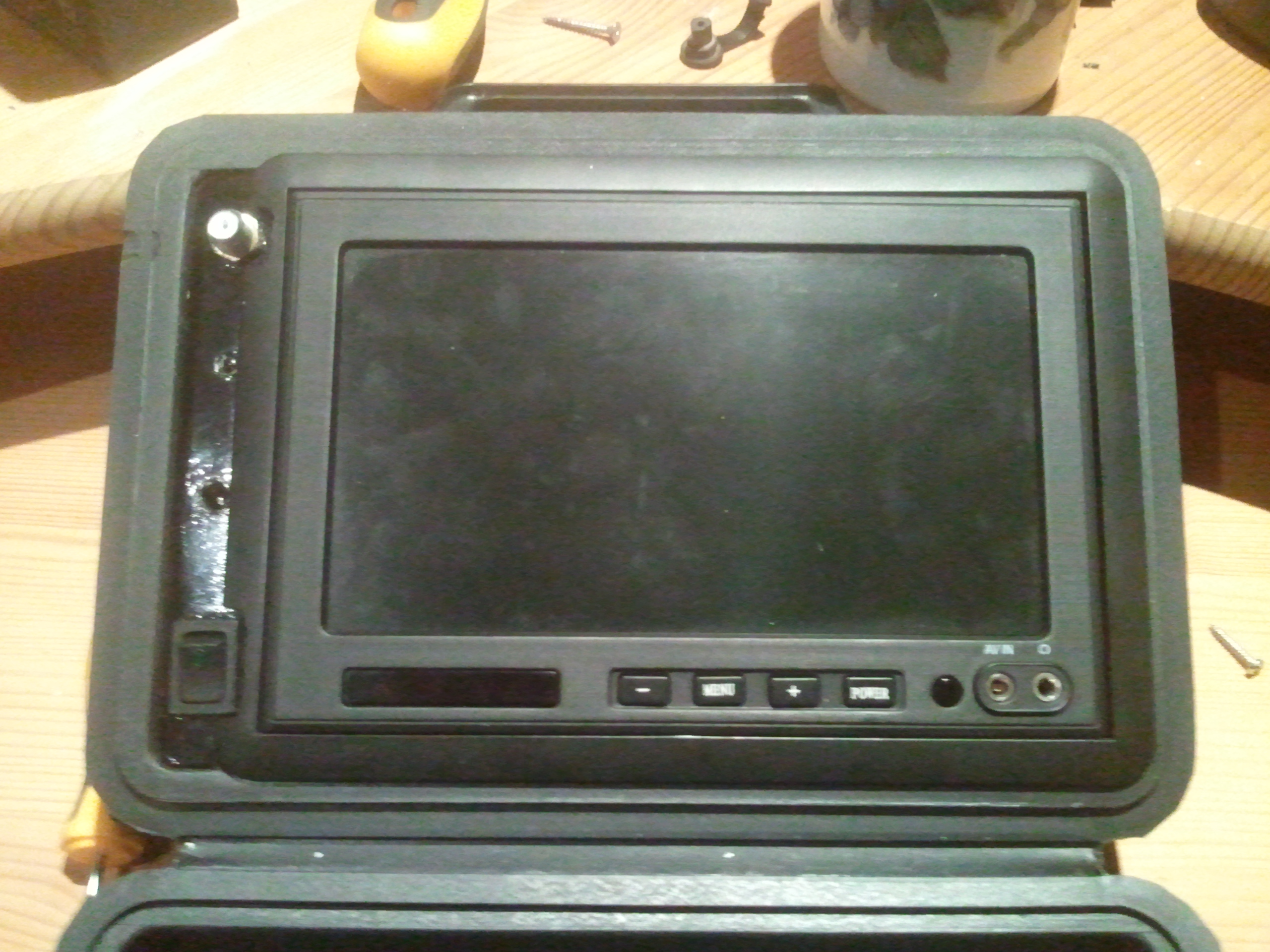

TaZ Skrevet 27. januar 2011 Forfatter Skrevet 27. januar 2011 Da var av/på bryter,ladeplugg,IR og Antenne utgang på plass.. Bare å vente på batteriholdere og lader..
