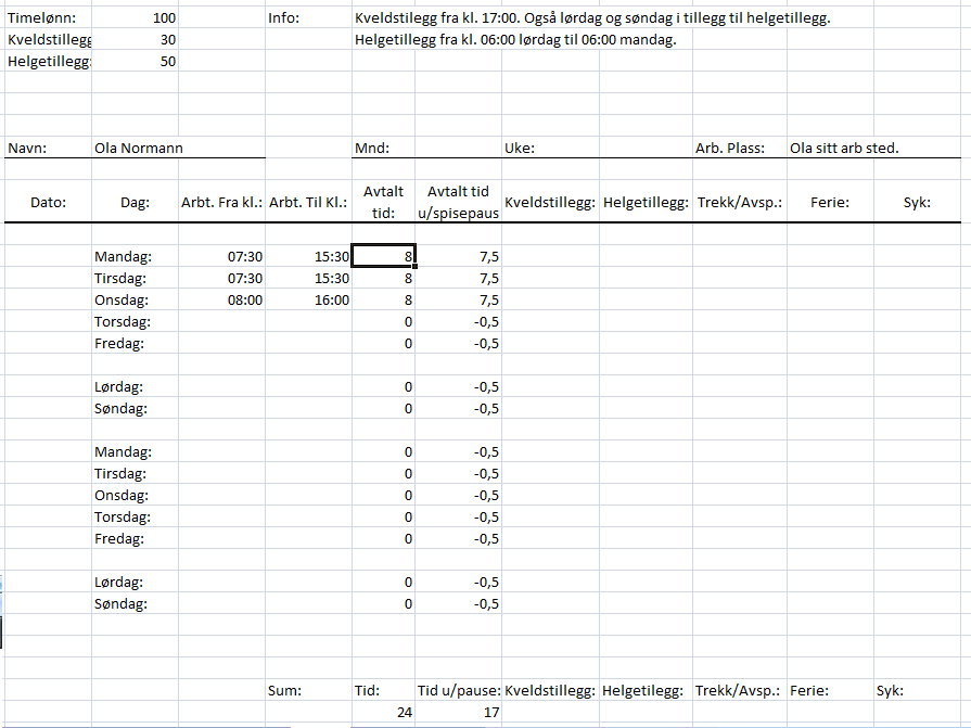

-=Petter=- Skrevet 22. januar 2011 Skrevet 22. januar 2011 Hei Prøver og sette opp denne timelisten. Har kommet et stykke (tror jeg). Men så blir det stopp. Har lest litt på denne siden: http://www.cpearson.com/excel/overtime.htm Men skjønner ikke noe mer av den grunn. Koden jeg har brukt i F12 osv er kopiert fra et annet sted, tror den kommer fra dette forumet, men husker ikke akkurat nå. Ser den kanskje er litt mer tungvin enn det andre er. De andre kodene som er brukt, har jeg funnet ut av selv, men blirsom dere ser litt rart da det ikke er skrevet timer enda, for da står det i minus. Legger ved link til slik lista skal være, da jeg ikke vet hvordan man skal forklare dette. Mulig excel arket er bedre forklarende. http://www.mediafire.com/?uqd4xumet3aaxvm Håper noen kan hjelpe meg med dette, eller gi meg noe veiledning. Vil lære dette selv. Mvh Petter

-=Petter=- Skrevet 26. januar 2011 Forfatter Skrevet 26. januar 2011 Sorry for sent svar.. Men har prøvd mye rart. Og føler liksom at alt blir galt. Sett på den andre tråden. Hjalp vel kanskje litt. Men ikke fått brukt formelen enda. Da jeg ikke er ute etter og skrive ut og inn tid for lunsj. 1: I eks. mitt har jeg satt opp antall timer i F12. Dette fungerer. 2: Jeg har satt opp et trekk på 0,5 timer i G12. Dette fungerer. Men skulle helst ikke stått -0,5 da det ikker er ført opp noe positive tall. 3: H12 skulle vært timene som blir etter kl. 17 og til 06. automatisk 4: I12, samme som over. Men da kun i helger. Skal jo da være kun lørdag og søndag. 5: Alt summeres da på linje 33. Rett ned. 6: Alt ganges opp med timespris og tillegg etc på linje 34. Hvis dette er mulig. Mulig dette faktisk er venakselig og få til. Jeg har søkt veldig mye på nett, men hvis koder, er ikke det enkleste har jeg lest om. Detter rett og slett ut. Mvh Petter
Harald Staff Skrevet 26. januar 2011 Skrevet 26. januar 2011 Jeg skjønner utmerket hva du vil ha. Prøver bare å hjelpe deg til selvhjelp. Og nå får jeg ikke egentlig øye på et spørsmål i det du skriver. Men endre F12 til =HVIS(E12="";"";(E12-D12+(E12<D12))*24) G12 til =HVIS(F12="";"";STØRST(F12-0,5;0)) og i H12 tar du utgangspunkt i formelen du fikk lenke til. Beste hilsen Harald
