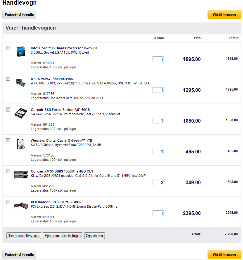

sindreberth Skrevet 17. januar 2011 Skrevet 17. januar 2011 Hei, har nå tenkt å oppgradere pcen litt Gammle spesifikasjoner: - Asus M2N SLI Deluxe Hovedkort - AMD 2core 64bit 3ghz (xp6000)prosessor - Crucial 4 gb ddr2 ram - GeForce 8600GTS skjermkort - 550W psu Nye deler: Hvordan ser dette ut da tro:) ?
phlake Skrevet 17. januar 2011 Skrevet 17. januar 2011 Det ser bra ut, bortsett fra at du kan bytte ut harddisken med en Samsung Spinpoint F3. Skjermkortet har jeg ingen erfaring med.
sindreberth Skrevet 17. januar 2011 Forfatter Skrevet 17. januar 2011 Det ser bra ut, bortsett fra at du kan bytte ut harddisken med en Samsung Spinpoint F3. Skjermkortet har jeg ingen erfaring med. menn er det ikke SSD som er det store innen hdd da, har mange andre disker jeg skal ha lagring på, trenger bare en kjapp disk til OS og kanskje 1spill:p
Vighilicious Skrevet 17. januar 2011 Skrevet 17. januar 2011 Vurder en ram som krever litt mindre volt, pga prosessoren din er ikke glad i ram som bruker mer enn 1.58V. Alt det andre ser bra ut.
sindreberth Skrevet 17. januar 2011 Forfatter Skrevet 17. januar 2011 (endret) Vurder en ram som krever litt mindre volt, pga prosessoren din er ikke glad i ram som bruker mer enn 1.58V. Alt det andre ser bra ut. okay, forslag ? Er jo alltids http://www.komplett.no/k/ki.aspx?sku=491303 :edit: Endret 17. januar 2011 av sindreberth
johome Skrevet 17. januar 2011 Skrevet 17. januar 2011 (endret) Det ser bra ut, bortsett fra at du kan bytte ut harddisken med en Samsung Spinpoint F3. Skjermkortet har jeg ingen erfaring med. menn er det ikke SSD som er det store innen hdd da, har mange andre disker jeg skal ha lagring på, trenger bare en kjapp disk til OS og kanskje 1spill:p Ja SSD er det store, men jeg tror du misforstår. Han mener brukt som lagringssdisk. Jeg anbefaler også å bytte ut til Samsung F3. Edit : Sjekk denne tråden , så skjønner du hvorfor WD Green ikke er helt å anbefale. Anbefaler også å bytte ut SSD'en med Crucial C300 Endret 17. januar 2011 av johome
srbz Skrevet 17. januar 2011 Skrevet 17. januar 2011 (endret) Edit : Sjekk denne tråden , så skjønner du hvorfor WD Green ikke er helt å anbefale. Hva er det i den tråden der som egentlig taler imot WD Green? Han har jo fikset problemet sitt med en softwareløsning, og har aldri tidligere opplevd det samme. Jeg har selv to Green-disker og to "vanlige" disker i maskinen min, og Green-diskene går desidert raskest under store filoverføringer, pga. større cache. Men jeg ville likevel ikke brukt det til OS og programvare riktignok. Ellers er jeg enig, Crucial C300 er nok det greieste dersom du nesten utelukkende skal laste fra disken, og minimalt med skriving. Nettopp fått en slik i hus selv Endret 17. januar 2011 av srbz
johome Skrevet 17. januar 2011 Skrevet 17. januar 2011 (endret) Jeg hadde ikke fått med meg de siste innleggene i den tråden. Det er jo uansett ganske mange som har klaget på WD Green diskene. Endret 17. januar 2011 av johome
sindreberth Skrevet 17. januar 2011 Forfatter Skrevet 17. januar 2011 Takk for svar, dette blei tilslutt bestillingen, litt billigere løsning og mer enn bra nok for meg sikker 1.00 601323 Corsair SSD Force Series 2,5" 60GB SATA2, 285MB/275MB/s read/write, incl 2,5" to 3,5" 1.00 617694 Sapphire Radeon HD 6870 1GB GDDR5 PCI-Express 2.0, 2xDVI, HDMI, 2xmini-DisplayPort, 1.00 619274 Intel Core? i5 Quad Processor i5-2500K 3,3GHz, Socket LGA1155, 6MB, Boxed 1.00 491303 Corsair XMS3 DDR3 1333MHz 8GB CL9 Kit w/4x 2GB XMS3 modules, CL9-9-9-24, for Core i5 1.00 620431 ASUS P8H67-V, Socket-1155 ATX, H67, DDR3, 2xPCIe(2.0)x16, Crossfire, SATA 6G spørsmålet er om jeg MÅ ha ny kjøler på cpu for å klokke litt? For å si det sånn, har ikke klokka noe siden jeg klokka en celleron 300mhz eller hva det var jeg hadde for 100år siden link til guide om dette utstyret hadde vært knall!
Empathy Skrevet 17. januar 2011 Skrevet 17. januar 2011 Takk for svar, dette blei tilslutt bestillingen, litt billigere løsning og mer enn bra nok for meg sikker 1.00 601323 Corsair SSD Force Series 2,5" 60GB SATA2, 285MB/275MB/s read/write, incl 2,5" to 3,5" 1.00 617694 Sapphire Radeon HD 6870 1GB GDDR5 PCI-Express 2.0, 2xDVI, HDMI, 2xmini-DisplayPort, 1.00 619274 Intel Core? i5 Quad Processor i5-2500K 3,3GHz, Socket LGA1155, 6MB, Boxed 1.00 491303 Corsair XMS3 DDR3 1333MHz 8GB CL9 Kit w/4x 2GB XMS3 modules, CL9-9-9-24, for Core i5 1.00 620431 ASUS P8H67-V, Socket-1155 ATX, H67, DDR3, 2xPCIe(2.0)x16, Crossfire, SATA 6G spørsmålet er om jeg MÅ ha ny kjøler på cpu for å klokke litt? For å si det sånn, har ikke klokka noe siden jeg klokka en celleron 300mhz eller hva det var jeg hadde for 100år siden link til guide om dette utstyret hadde vært knall! Neeei, 2500k overklokkes faktisk ganske godt med stock kjøler. Da bør du forvente støy da, fra stock-kjølern. Jeg anbefaler dedikert CPU-vifte uansett.
