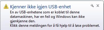

anoj Skrevet 14. januar 2011 Skrevet 14. januar 2011 (endret) Hei, jeg har et veldig stort problem her. Ok her er det som skjedde: Jeg la meg med pcn på og harddisken koblet til. Windows update kommer ca kl 3:00 når jeg sover. Når jeg våkner klarer Ekstern Harddisken min og velte over ende, Null problem... etter ingen mistanke fortsetter jeg dagen videre. Nå plutselig når jeg kobler til harddisken kommer det opp: Kjenner ikke igjen USB-enhet. Og i enhetsbehandling står det bare Unknown device. Så her er hva jeg har gjort for og prøve og fikse det: - Tilbakestilt Pc'n til før updaten. - Testet alle USB-Porter - Finner ikke ekstern HDD i enhetsebehandling. - Finner ikke ekstern HDD i Diskbehandling. - Harddisken lyser og går men får ikke kontakt med pc'n bortsett fra = Ukjent USB-Enhet. - Testet Harddisken på en annen pc, samme feilmelding da og. Hva jeg ikke har prøvd: - Laste ned nyeste HDD drivere. Men det burde vell ikke være noe problem siden jeg brukte HDD'n for 12 timer siden? Så er det noen som har noe peiling på hva problemet kan være? Jeg står uten noen anelse om hva dette kan være. Takk for alle svar! Endret 14. januar 2011 av anoj
SnittLeif Skrevet 14. januar 2011 Skrevet 14. januar 2011 Har du tatt ut strømmen på den? Jeg har noen ganger et lignende problem med en ekstern disk jeg har, og da må jeg ta ut strømmen og vente litt før jeg kobler alt sammen igjen. 1
anoj Skrevet 14. januar 2011 Forfatter Skrevet 14. januar 2011 Har du tatt ut strømmen på den? Jeg har noen ganger et lignende problem med en ekstern disk jeg har, og da må jeg ta ut strømmen og vente litt før jeg kobler alt sammen igjen. Ok prøver det nå
SnittLeif Skrevet 14. januar 2011 Skrevet 14. januar 2011 Hva slags ekstern disk er det snakk om, forresten? Det er vel ikke en Western Digital?
anoj Skrevet 14. januar 2011 Forfatter Skrevet 14. januar 2011 Hva slags ekstern disk er det snakk om, forresten? Det er vel ikke en Western Digital? Å takk gud det funket Jo er det, er en Western Digital My Book 3.0 2 TB Tusen takk for hjelpen iallefall
