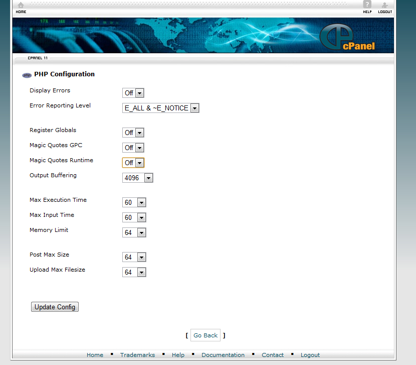

0Marius Skrevet 13. januar 2011 Forfatter Skrevet 13. januar 2011 Virker som magic quotes er skrudd på. Det er naturligvis en helt forferdelig uting og for å være helt ærlig så ville jeg holdt meg langt unna ett hvert webhotel med dette. Jeg antar du ikke har mulighet til å skru dette av, så her har du en alternativ løsning. hmmm.. sjekket nettopp på hosten min. kan jo se ut som det skrudd av.
