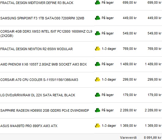

knutsen92 Skrevet 13. januar 2011 Skrevet 13. januar 2011 Er det ikke bedere å bruke et gainward 460gtx? istedetfor sapphire? også kan du kanskje bytte hovedkortet til et annet en? fra 1055T til 1155? fordi cpu cooler ikke vil passe inn med 1055 hovedkort^_^ Virker ikke som om du har stort peiling på komponenter. For det første så er 6950 et langt kraftigere skjermkort og nettopp kommet ut. For det andre så er 1055T en prosessor, og ikke en hovedkort-sokkel som 1155 er. For det tredje så passer kjøleren helt fint og er for AM3 blant annet. Nå som jeg sammenliknet mitt mot det andre med 460 skjermkortet, så yter mitt oppsett langt bedre og kan i senere tid putte inn et skjermkort til, da denne støtter 16x PCI Express fult ut. Kraftigere i dag, og bedre framtidsrettet med bla annet 6 kjerner på prosessor som vil bli brukt mer og mer i programmer og spill i fremtiden. En annen ting er hvis du f. eks spiller et spill som bruker 4 kjerner, så har du 2 kjerner liggende til bakgrunnsting som f. eks internett, spotify etc. Har selv hatt en 1055T og var knall fornøyd med den! Klokker lett opp til 4GHz.

knutsen92 Skrevet 13. januar 2011 Skrevet 13. januar 2011 (endret) Er dette bra? Passer delene sammen? Skal svare på din post direkte også jeg. - 470 er IKKE å anbefale, se andre post for begrunnelse. - Sandy bridge er ikke på noen måte "bedre" enn 1055T som har 2 kjerner mer og nesten like overklokkingsvennlig. - Delene passer sammen, ja. Ville jeg kjøpt de? Nei. - Du har kjøpt en PSU (Strømforsyning) som ikke er modulær, det vil si at alle kabler er permanent festet i PSU, noe som gjør at du vil få mange kabler til overs liggende i kabinettet, noe som gjør at du vil få høyere temperaturer og større problemer å få skjult dem hvis du er nøye med kabelryddingen. Endret 13. januar 2011 av knutsen92
Empathy Skrevet 13. januar 2011 Skrevet 13. januar 2011 Er dette bra? Passer delene sammen? Skal svare på din post direkte også jeg. - 470 er IKKE å anbefale, se andre post for begrunnelse. - Sandy bridge er ikke på noen måte "bedre" enn 1055T som har 2 kjerner mer og nesten like overklokkingsvennlig. - Delene passer sammen, ja. Ville jeg kjøpt de? Nei. - Du har kjøpt en PSU (Strømforsyning) som ikke er modulær, det vil si at alle kabler er permanent festet i PSU, noe som gjør at du vil få mange kabler til overs liggende i kabinettet, noe som gjør at du vil få høyere temperaturer og større problemer å få skjult dem hvis du er nøye med kabelryddingen. Om en ikke er avhengig av seks kjerner, så ligger Sandy bridge prosessorere som i5 2500k, i7 2600k og garantert flere av prosessormodellene, milevis foran AMD på nåværende tidspunkt. Inntil AMD lanserer bulldozer, har de ingenting å stille opp med mot Sandy bridge. Tross alt, med en god CPU kjøler og et overklokksvennlig hovedkort, drar man fort 2500k og 2600k opp imot 4,5-5 Ghz, og da er ytelsen rå.
