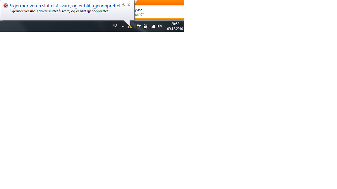

hiims1998 Skrevet 27. desember 2010 Skrevet 27. desember 2010 hei jeg kjøpte en MSI GX660 og har nå fådt dette probleme når jeg foreksempel er på youtube så fryser skjermen og av og til klarer den og gjenopprette seg men da blir youtube filmen grønn og jeg må oppdatere siden for og se filmen. men av og til så klarer den ikke og gjneopprette seg selv og da må jeg gjøre det selv. hva må jeg gjøre laste ned nye drivere eller bios?

hiims1998 Skrevet 27. desember 2010 Forfatter Skrevet 27. desember 2010 Prøv nye drivere først. Kjør også Windows Update for å se om det kan ligge noe der. takk for svar men har prøvd og laste ned og installert den nyest driveren og jeg fant ingen ting på windows update og når jeg sendte mail til Abbo.no der jeg kjøpte pcen og spørte dem om hva jeg skulle gjøre så fikk jeg denne medlingen... Hei Thomas, dette spørsmålet er dessverre for spesifikt til at vi har kompetanse til å hjelpe deg her på kundesenteret. Mitt beste tips er at du forhører deg om dette spørsmålet i et av nettforumene, der pleier det alltid å være noen som har denne typen detaljkunnskap. her er MSI nettsiden med pcen men jeg har i5-460m og ikke i7 prossesor. http://www.msi.com/index.php?func=downloaddetail&type=bios&maincat_no=135&prod_no=2127
