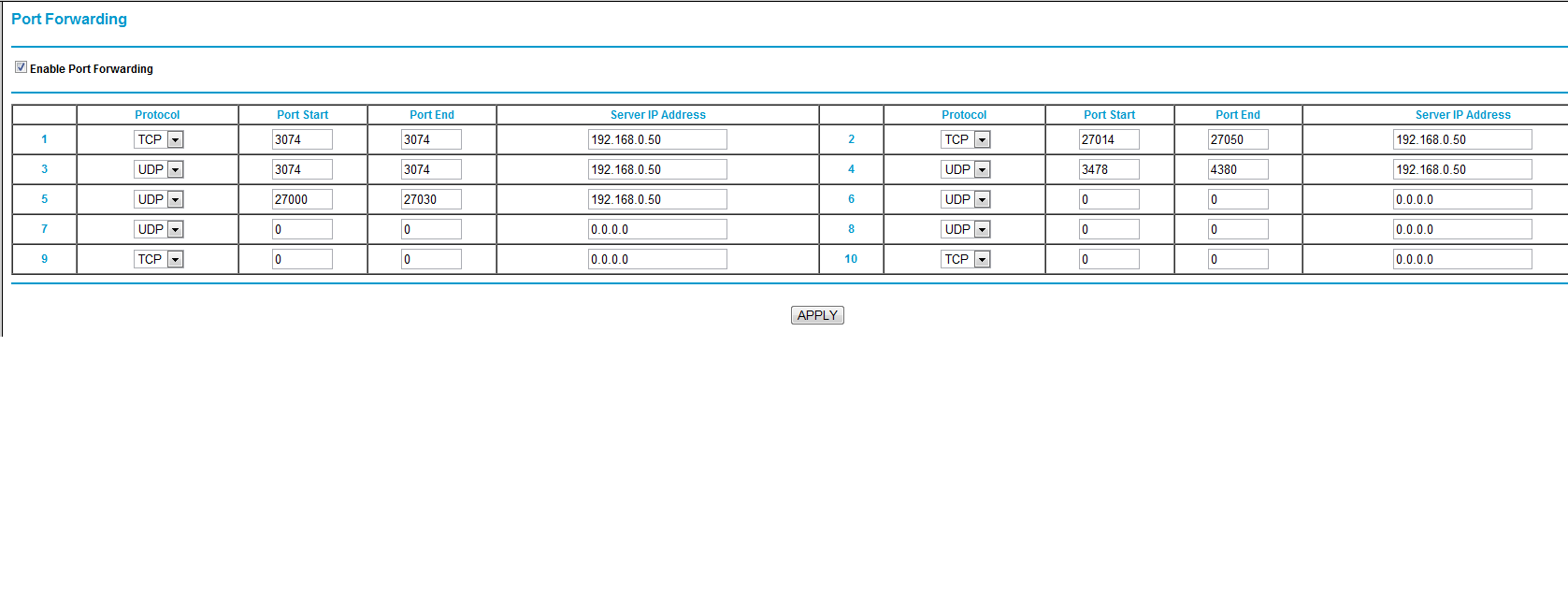

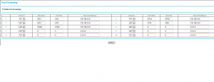

hiims1998 Skrevet 28. desember 2010 Forfatter Skrevet 28. desember 2010 (endret) klarte og åpne portene på broadband gateway-35 fra ICE nett med porforwarding slik at nat typen på black ops gikk fra moderate til strict og det fugerer fint sitter her på hytta og på ims og spiller black ops fint noen små lagg av og til men det fungere fett så har laget en guide her dette skal fungere på alle rutere på PS3 gå til nettverksinnstilinger->instillinger for internettforbindelse ->brukerdefinert - velg kabel eller tråløst(har prøvd begg og begge fungerte)-auto søk- ip adressinnstilling manuell så gjør d slik ip-adresse 102.168.0.50 det siste talle 50 kan du velge det er smart og ta det høyt slik at ingen andre maskiner stjeller ip-adreesen subnetmaske lar du stå den skal være 255.255.255.0 standard-ruter er den ip adressen du bruker for og komme inn på nettsiden til ruteren din min er 192.168.0.1 du finner din ved og gå til start linjen og søke etter cmd i cmd skriver du ipconfig og så letter du etter standard gateaway. vis du ikke vet hvor din primær DNS så bare skriv inn det samme så du skrev på Standard-Router. Sekundær DNS vis du ikke vet den bare la det stå 0.0.0.0 så videre MTU automatisk proxy server bruk ikke Upnp aktiver bekreft forbindelses test nå gå til din router og finn port forwarding og gjør slik så dette ( husk på server ip adresse eller ip skriv inn den open du valgte på ps3en din) når du har gjort det klikk Apply og restart/reboot ruteren vis du må og gå til PS3en din og da skal nat typen din vær open vis den ikke er det kan en brand mur eller modeme ditt blokkere det håper det hjelper. vis det den ikke er open så dobbel skjekk at ip adressen din du skrev inn på portforwarding er den samme som på ps3en din det sjekker du ved og gå på nettverksinnstilling og så liste for innstilling- og forbindelsestatus der finner du ipen din håper det hjelper Endret 28. desember 2010 av hiims1998
