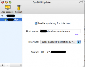

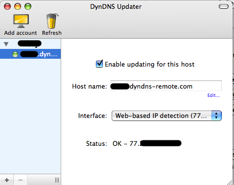

Det jeg så langt har gjort er å installere DynDNS på G4, med følgende innstillinger:
Hos DynDNS.com har jeg valgt "Service Type: Host with IP adress".

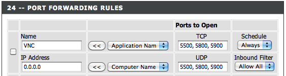

Så kommer det vanskelige: Hva gjør jeg nå? Av det jeg har lest av guider på nettet [1, 2, 3, 4], har jeg funnet ut at jeg kan SSH'e G4 min med noe slikt som ssh g4@******.dyndns-remote.com -L 5901/127.0.0.1/5901. Dette skal jeg gjøre, før jeg peker VNC-klienten min mot localhost. Jeg antar dette er galt, siden jeg ikke får det til (å koble til vha. SSH altså). Feilmeldingen jeg får i terminalen er ssh: connect to host ****.dyndns-remote.com port 22: Operation timed out. Jeg har prøvd å åpne porter på routeren:

På bildet dit over routeren:
Det er det står "computer name", trykk på den og vel datamaskinen som du skal ha VNC på. Når det er gjort må du passe på at du har valgt sjekkboksen (checkbox-en) til venste og trykke på "save" i routeren.
Du bør også sette statisk intern ip på datmaskinen som det skal kjøres VNC mot om du ikke har gjort det.

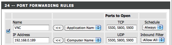

Har gjort følgende i routeren:
Dette fungerer ikke. Har prøvd med

Serveren bør ha en statisk IP-adresse, MBPen kan ha hva som helst.
Jeg tror jeg ser feilen din også. Såvidt jeg skjønner fra kommandoen du skal kjøre trenger den ikke noen spesiell port for SSH, så du må åpne port 22 i routeren din. Da tror jeg det skal gå fint.
