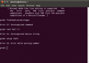

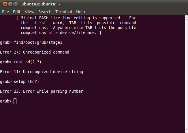

Lycantrophe Skrevet 20. desember 2010 Skrevet 20. desember 2010 (endret) Eh, keymap = tastaturoppsett. Siden du plutselig har æ-ø-å-tilgjengelig. :> Og jeg ser at det er lett å gå seg vill i en jungel av uttryk. Ok, bare for sikkerhets skyld: I terminal: sudo grub grub > find /boot/grub/stage1 grub > root hd(?.?) grub > setup (hd?) ---- Prøv dette. Om det ikke tar deg noen vei skal jeg se videre. Endret 20. desember 2010 av Lycantrophe
Ron Burgundy Skrevet 20. desember 2010 Forfatter Skrevet 20. desember 2010 Okei Ja, slik ja. Ja har en maskin til her som jeg sitter og googler på, samt oppdaterer diskusjon.no med. (skriver litt her og der) (Den med keymap var svakt av meg, huff)
Dinosauromann Skrevet 20. desember 2010 Skrevet 20. desember 2010 Du trenger et mellomrom mellom "find" og "/boot" Bytt ut spørsmålstegnene med det du får tilbake fra den første kommandoen.
Ron Burgundy Skrevet 20. desember 2010 Forfatter Skrevet 20. desember 2010 Da får jeg error 15: File not found :S
Lycantrophe Skrevet 20. desember 2010 Skrevet 20. desember 2010 (endret) Det får jeg også, til og med i mitt installerte Arch. Der finner jeg riktignok stage1 rent fysisk, da. Du har ikke tilgang på en windows-DVD? Trenger ikke være din, trenger ikke nøkkel (så i verste fall kan du seile litt, YARR). Ellers skal jeg fortsette å se på det og se hva jeg finner ut av. Endret 20. desember 2010 av Lycantrophe
