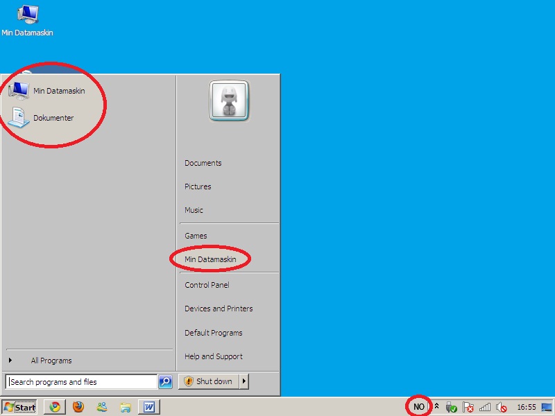

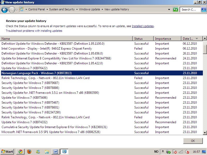

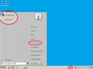

jeg har windows 7 ultimate, og jeg har lastet ned Norwegian Language pack fra Windows update. Etter at jeg lastet det ned, og restartet pcen så er windwos forsatt på engelsk. (se mine bilder! Noen steder er på norsk, men de har jeg endret navnet på selv)
Så vet noen om problemet?

Under kontrollpanel -> "time, language osv. (jordklode-ikonet)" -> "Region and Language" (jordklode + klokke ikon).
Sjekk at du har norge/norsk på alt her.
På fanen "administrative" velger du øverste alternativ for "copy settings".
Marker alle boksene og restart.
Har du gjort alt dette over?
