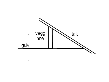

salami007 Skrevet 30. november 2010 Forfatter Skrevet 30. november 2010 Hehe. En skulle tro det. Uansett så kommer jordfeil som oftest fra apparater som er i bruk. Det er sjelden kablene plutselig får jordfeil, selv om det kan skje. Om du har koblet fra alt, bortsett fra lyset på toalettet så kan det være en ide å koble det fra. Det er også sannsynlig at det allerede er en topolt bryter forankoblet lampen, så det skal holde å skru av lyset. Har du fremdeles jordfeil, så kan det være at under en oppussing (om huset er av litt eldre standard) så har det blitt tatt noen snarveier, f.eks. at det har blitt koblet på en varmtvannstank eller et utelys og. l. uten at kursfortegnelsen er oppdatert. I verste fall må du begynne å koble fra stikkontaktene og finne bruddpunktet, men det er noe en elektriker skal gjøre. Det jeg lurte på er om kulden kan ha noe å i forhold til dette? Det er jo kaldt nå i Stavanger-området og jeg har ikke noe særlig med oppvarming i denne lofts-etasjen utenom når det er i bruk. Det er skråtak og ledningsnett går i yttervegg, husker ikke helt om det er noe særlig isolasjon i de ytterveggene.
