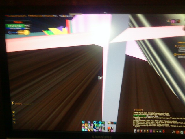

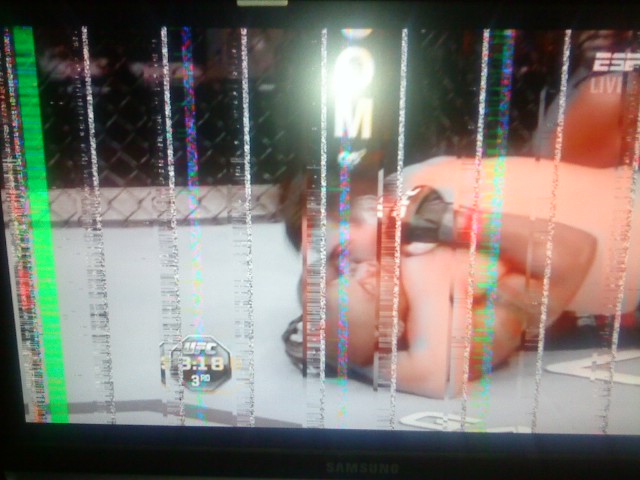

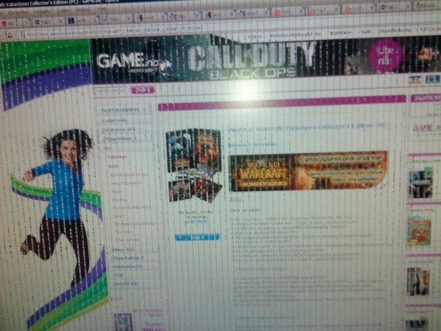

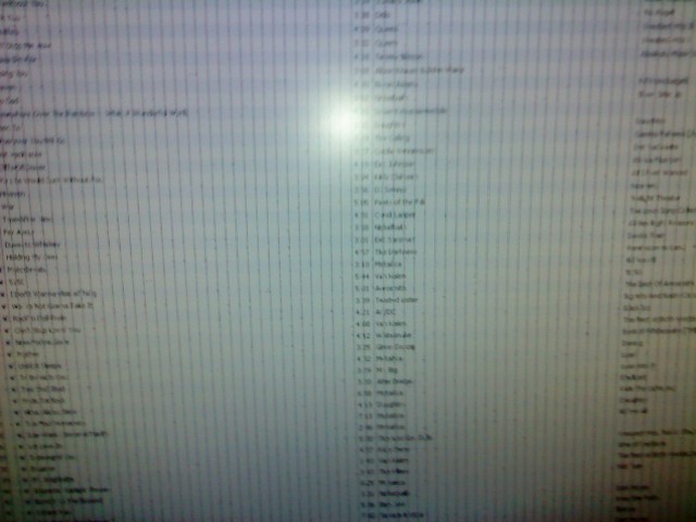

Håper noen kan bistå med noen fornuftige forklaringer på vedlagte bilder.
Disse feilene kommer med jevne mellomrom, uansett om det er spill, vanlig browsing eller annet standard databruk.
Har også nylig byttet skjermkort, da det forrige hadde større feil (bluescreens), men også dette viste tilsynelatende samme feil.
Har noen et eller annet tips?

Skjermkort, kabel eller skjerm. Hvis du allerede har eliminert skjermkort ville jeg testet å bytte kabel evt. prøve mot en annen skjerm, hva enn som er enklest.
mvh Hans
Tror ikke jeg fjernet alle de gamle driverene nei. Det er noe som kan gjøres enda?
Om det var skjermen så skulle vel feilen se likens ut uansett om det var ute i Windows eller i WoW for eksempel?
Kan vel teste GPUen i pcen til en kamerat, men det er litt mye arbeid. Det kan være siste løsning :p
Tusen takk for tips, men flere er selvsagt velkomne :)
Jeg ser du har like grafikkfeil som det jeg hadde i wow en gang.
Da var det faktisk PSU'en min som var sliten og hadde spenningssvingninger.
Som gjorde at jeg fikk grafikkfeil meget likt de du har tatt der.
Jeg prøvde sikkert 50 forskjellige drivere, å ingen av de fikset mitt tidligere problem.
Som grafisk sett ligner utrolig mye på ditt.

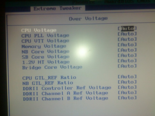

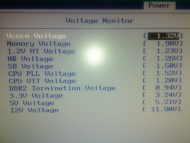

Jeg råder deg til å sette av 2 minutter, ta bilde av spenningene i BIOS, å poste de her.

furion, takk for tipset og her er et par bilder. Jeg så et ting som vekslet litt spenning inne i BIOSen, men aner ikke hvor viktig det er.
Memory voltage hoppet fra 1.88 til 1.90 og tilbake med noen sekunders mellomrom.
SB voltage hoppet fra 1.48 til 1.50 og tilbake med noen sekunders mellomrom.

Er ganske sikker på at skjermkortet dit er defekt....Har hatt samme feil på 2 skjermkort og de begge var defekte....
Samme her egentlig, hadde den samme feilen selv og da var GFX kortet ødelagt. En kamerat av meg hadde også dette problemet med her var PCI-e porten på HK som var problemet. Derfor synes jeg der kan være lurt og teste GFX kortet i en annen maskin først.
ATX specification calls for no further out than +/-5%,
on the +12 being lower than 2.5% can cause video issues.
Dette var det jeg fikk til svar, og i mitt tilfelle var det korrekt.
Tho min 12V var på 12.496V, mens din går på minus siden, men din er 'bare' 11.90.
Men 5V din er ganske off, og 3.3V er ikke helt god den heller.
Jeg ville faktisk ha prøvd en annen PSU som du vet fungerer, om du har noen kompiser el.
i nærheten som kan bistå.
Det er iallefall noe som krever lite tid og effort, for å kanskje løse et problem.

Får teste en ny PSU da, føler meg rimelig sikker på at det kan være problemet gitt.
Er litt spent på om mer er ødelagt, men finner vel ut av det etterhvert :)
