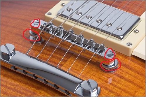

hvis du har en gitar med en sånn "bridge"
så er det bare å "skru" på det jeg har satt rød ring rundt for å få bridgen litt høgere opp.
bruker ihvertfall å hjelpe for meg ;)

Jeg skrudde litt på den (like mye på hver side) og nå er lyden vekk, Takk :new_woot:
