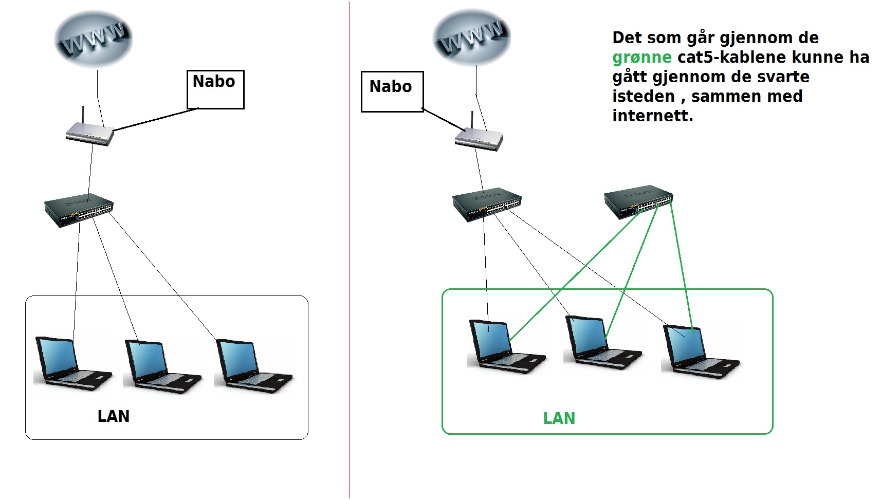

War Skrevet 25. november 2010 Skrevet 25. november 2010 (endret) Det spørs om du kjøper "managed" eller ikke. Du kan kontrollere portene, linkspeed,duplex, økt sikkerhet med at du kan sperre porter som ikke er i bruk og sette mac-adresser på de som er i bruk så ingen kan bytte til sen pc i switchen osv. Evt sette noen porter til høy prioritet ol. Båndbreddebegrensninger, scanne porter for trafikk/last. Hovedkort har 1 port, kanskje også 2 idag. Da lager du ditt eget lan med switch eller trådløst, så bruker du nåværende kabel kun til internett-delen av nettet. Det over streken er ditt, under er huseiers ( den som har router og internett) Jeg mener det burde holde da du er på ditt nett med din switch og internett er eneste du låner av naboen. Detter internett ut har du fortsatt nettet ditt gjennom switchen. Du kan jo sette opp egen switch til egne porter uten at jeg ser poenget i det. Endret 25. november 2010 av War

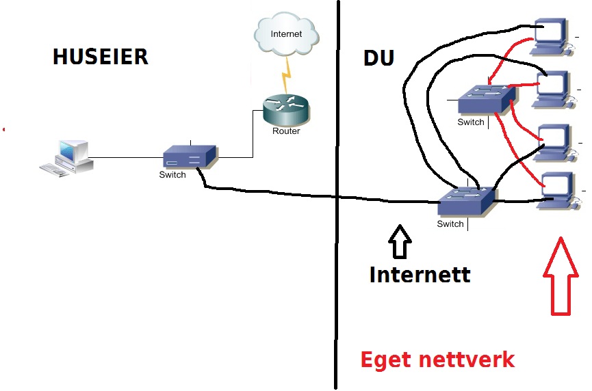

War Skrevet 26. november 2010 Skrevet 26. november 2010 (endret) Det kan du med en switch du kan logge inn på i nettleseren. Du vil kun få internett av huseier som om huseier ikke skulle ha fantes og det hadde kommet fra et modem/router. Så lenge du må dele linje med han så må du finne deg i det. Se på kabelen fra huseier som internett alene. Skaper han/hun krøll så mister du internett, ikke nettet mellom pcene dine. Ditt nett vil ikke bli tregt mellom dine servere selv om naboen tuller med sitt nett. Kun internett til deg kan dette ut/bli treg om naboen tuller uansett hvor mange switcher du har. Det er vel sånn her du mener: Det kan du også gjøre med kun en switch. En evt AP setter du i din switch med sorte ledninger og vil fungere som sort kabel mot klientene. Endret 26. november 2010 av War

War Skrevet 26. november 2010 Skrevet 26. november 2010 Pcene er ikke i nett pga de er i samme switch. Du setter opp nettet og legger til de pcene du vil. Med mac eller IP eller passord. Du får i teorien kun internett fra huseier da du ikke er en del av hans pcnettverk så lenge han ikke har invitert deg. Siste tegningen koster bare 500kr mer, da skiller du delvis nettverkstrafikk og internett på hver sin port. Det er ikke et must, da ditt nettverk som går gjennom din switch er 100% oppe uansett hva huseier gjør. Eneste du vil merke er at internett blir treg osv om huseier kødder. Men begge mulighetene fungerer.

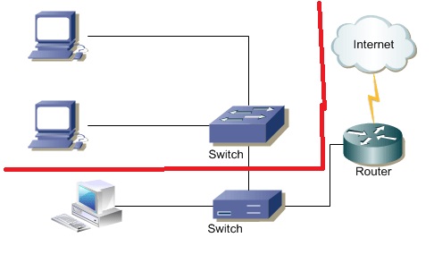

War Skrevet 27. november 2010 Skrevet 27. november 2010 (endret) Da blir det en managed switch du kan logge inn på samt 125MB (1Gb)-kort til alle pcene. Da setter du disse opp gjennom en switch og du har nettverket ditt. Her setter du også AP(i switch) om noen maskiner skal trådløst. Og deretter velger du selv neste steg. Neste steg er internett alene, her kan du bruke 100Mbs-portene i pcene da du ikke har raskere internett uansett. Du kan gjøre følgende. 1) Sette cat5-ledningen (internett fra huseier) rett i den første switchen(gigabit) og klare deg med den. eller 2) gjøre som over uten internettledningen, men heller sette den rett i en ny switch som ikke behøver å være managed eller gigabit da den kun skal levere internett. Og herifra setter du i nettverksledninger til 100Mbs-portene i pcene så alle får internett. Så må du da gå i kontrollpanel og sette DHCP på den porten internett skal og IPen til det andre nettet i den andre porten. Pga bildet under: Jeg ville ha prøvd 1) først, så gå over til 2) senre ( = kjøpe en billig 100Mb switch og x cat5-kabler) om du finner det nødvendig av administrative årsaker. Endret 27. november 2010 av War
