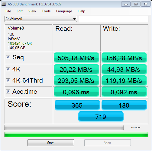

Satt inn en ekstra intel disk i går og satt de i Raid 0.
Har aldri vært borti raid konfigurasjon før Så fulgte manualen til hovedkortet (Asus p6 T Deluxe V2. )
Den gamle disken ytet 415 poeng i As SSD. Som vel er helt ok Får nå dette ressultatet post-118435-0-02155000-1290615390_thumb.png
Er det noe jeg kan gjøre anderledes. Ser det er mye snakk om drivere her på forumet Er litt usikker på om jeg burde velge en annen driver og hvor finner jeg eventuelt nye driverre? . Må jeg reformatere på nytt? og er det Mye å hente i ytelse?

Tror ikke det er så mye mere å hente i ren ytelse.
Rett og slett et kanonbra resultat.
Du kan jo laste ned Intel Toolbox.
Jeg ville tatt et image av dette, og plassert det på en vanlig snurredisk.
Når ytelsen en gang vil minske, kan du bare ta en runde med HDDErase 3.3 og deretter restore imaget.

Har lastet ned Intel Toolbox. Men det er ikke mye som støttes der siden det er Raid ser det ut som. Har siste firmware på begge diskene!
Men jeg bør vel være fornøyd med ressultatet som det er..
