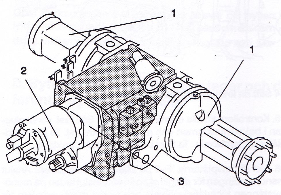

I motsetning til på personbil/lastebil, så har du ikke inngående og utgående på linje, med en kubbe under. Traktorkassa har tre aksler:
1) Inngående aksel, med fire frittroterende tannhjul og synkroenheter for 1+2 og 3+4 hovedgir.
2) kubbeaksel, med fire faste drev i inngrep med de fire på inngående aksel.
3) utgående aksel, med tre frittroterende gir og synkroenheter for Høy+Middels og Lavt gruppegir. Pinjongen sitter i enden på denne, og de tre girene er i inngrep med tre av de fire faste på kubben.
Inngående sitter øverst, i linje med veivaksel og clutch. Utgående omtrent loddrett under denne, men uten at de berører hverandre. Kubben sitter litt sideforskjøvet, og altså i inngrep med begge.
Valg av hovedgir avgjør altså hvor fort kubben roterer, og gruppegir avgjør hvor fort pinjongen roterer i forhold til kubben.
I tillegg til dette, så er den inngående akselen dessuten hul; det går en tynnere, massiv aksel gjennom denne helt fra svinghjulet og bakover til kraftuttaket, som ikke skal være clutch-avhengig.
Hurtiggiret (et elektrohydraulisk manøvrert planetgir med to (24+24) eller tre (36+36) trinn) og vendegiret er separate enheter skrudd fast foran på kassa. Den lange, tynne, massive akslingen til kraftuttaket går altså tvers gjennom disse to også.
Legger inn en tegning. 1 er sluttveksler (planetgir) og bakaksel, 2 er hurtiggir og 3 vendegir.Splines'en du ser foran nederst på vendegiret er hydraulisk flerlamellkobling og utgående aksel til firehjulstrekk/framaksling. Selve girkassa med de tre akslene, pinjong og differensial er den grå klumpen i midten. Det hvite øverst er sugesil til hydraulikkpumpa, og det du ser på sida av girkassa er en magnetventilblokk til hurtiggir, diffsperre, firehjulstrekk og kraftuttaksclutch.

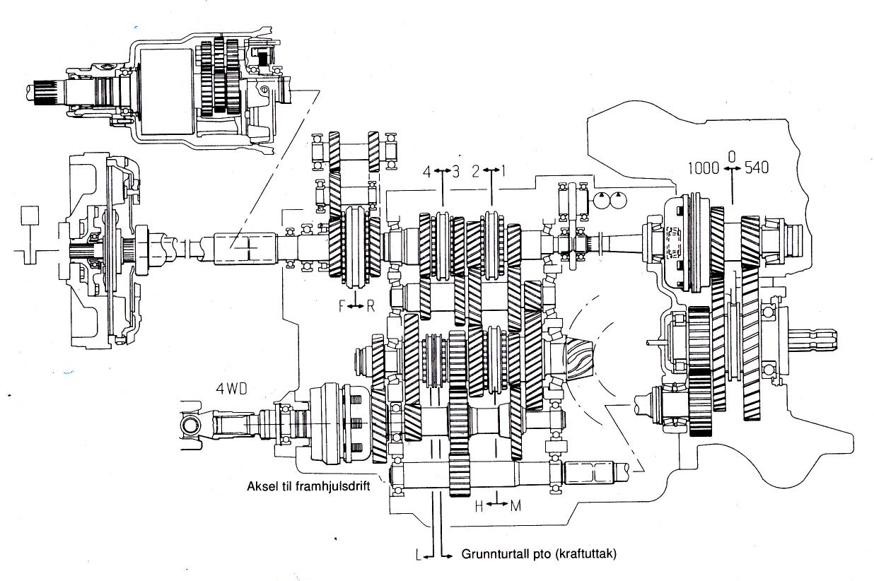

Fant en tegning av hvordan den ser ut inni også. Det var litt mer komplisert enn jeg forklarte det, særlig gruppe L (krypegiret) stemmer ikke helt med forrige forklaring. Teksten "grunnturtall PTO" kan med fordel erstattes med drivhjulsavhengig PTO.
Litt mer hodebryderi:

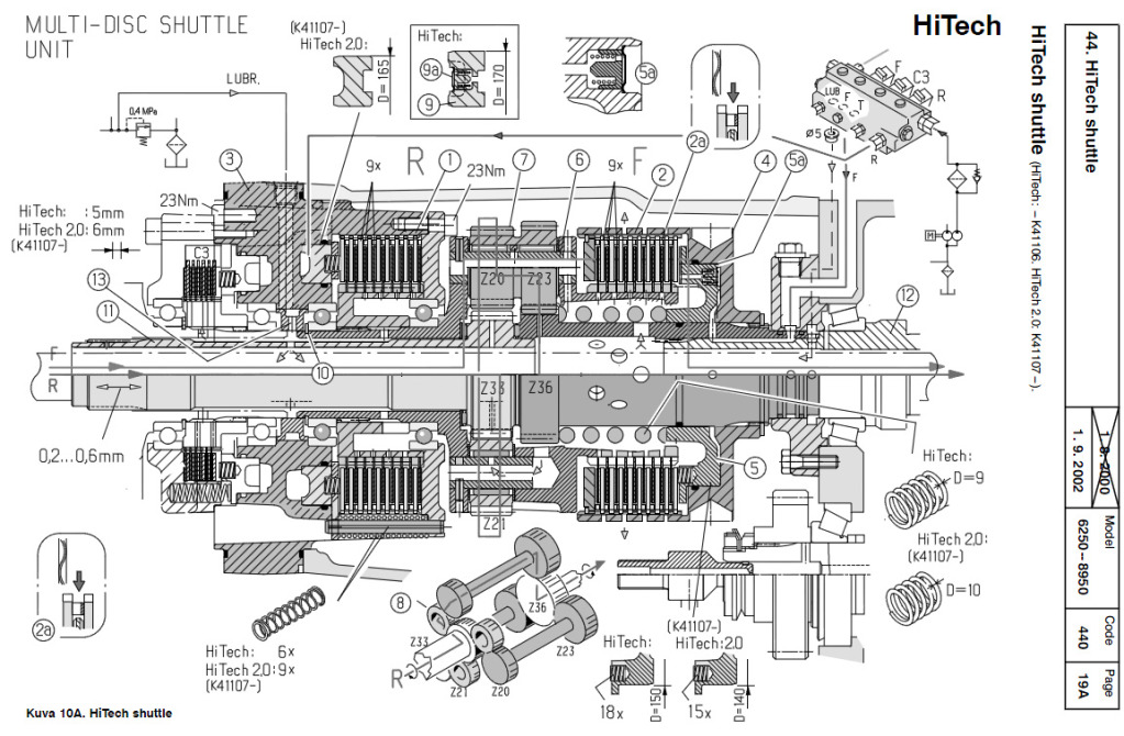

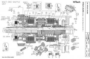

Dette er et kløtsjfritt (powershift) vendegir til kassa over, som erstatter det manuelle.
Klarer du å lese ut av tegninga hvordan det virker? :cool:
Kløtsjfri? Vil det da si at det ikke ligger lameller i den?Den tok jeg rett å slett ikke.. den øvre der greide jeg, riktig nok med litt hodebry for å finne kraftens vei. ;D
Den øverste er litt vrien, man må tenke litt for å finne ut hvilke drev som sitter fast på en aksling, og hvilke som er fritt opplagret..
Jo, det er lameller, men ingen manuell tørrplatekløtsj, det var det jeg mente.
Når man skifter gir i den manuelle hovedgirkassa, så er det altså lamellpakkene i vendegiret som frikobler, ved hjelp av et potensiometer på kløtsjpedalen (og alternativt, en trykknapp på hver girspak).
Det tok litt tid å begripe den siste for meg også. Det er altså to planetgir (uten ringhjul) montert mot hverandre, med et inngående solhjul (Z33), et utgående solhjul (Z36), tre "doble" planethjul på samme aksel (Z20+Z23) og tre enkle planethjul (Z21). Tegninga nederst (der er det også en strek som viser kraftens vei i revers) viser dette, men med overdrevet avstand mellom de to girpakkene. I virkeligheten sitter Z20/23 og Z33/36 helt inntil hverandre, som snittegninga øverst viser.
For kjøring framover (høyre lamellpakke) låses den utgående planethjulholderen fast til utgående aksel, slik at hele giret blir låst. I revers låses den inngående planethjulholderen (venstre lamellpakke) fast, så krafta går fra Z33 via Z21 til Z20, som henger sammen med Z23 som driver Z36 i motsatt retning av Z33. Det er altså de tre "ekstra" planethjulene Z21 som gjør samme jobben som det enkle reversdrevet i en "normal" kasse, med å snu dreieretninga. Vidunderlig enkelt, når man først har forstått det.

Edit: jeg skrev "inngående" og "utgående" planethjulholder, men det er vel antakelig en og samme.
